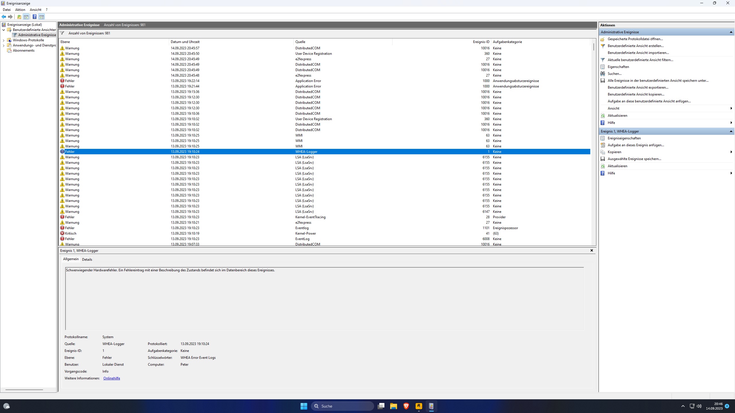

Der Pc wurde von mir im September 2022 zusammengebaut. seit dem macht er ständig probleme. zuerst war die grafikkarte kaputt. diese wurde durch eine neue ersetzt.
Seit Anfang an hängt sich der PC oft auf. schmeißt mich aus PC spielen heraus. Startet neu usw. Ich denke es könnte ein Prozessor Problem sein oder Mainboard oder Festplatte.
Windows 11 schon 3 mal neu aufgesetzt. Windows neu installiert. Wie kann ich die Ereignissanzeige des Computers. Ereignisanzeige (Lokal) Administrative Ereignisse hier als Datei anfügen. Oder eine andere Log Datei . Damit man diese Hier öffnen kann im Forum.

ich habe vor ein paar wochen 2 arbeitsspeicher hinzugekauft. davor waren 2x16 gb verbaut. habe die gleichen nochmal dazu gekauft. die fehler waren davor und danach auch schon. ich habe über windows 11 ein arbeitsspeicher diagnose fehler ( „Windows-Speicherdiagnose“.) ausgeführt, er durchlief ohne probleme.
Wie kann ich hier eine Logg-Datei einfügen mit den ganzen fehlern die dauernd auftauchen in der ereignissanzeige ?

Indem du Dateiupload machst.
daer dateiupload funktioniert nicht. es ist eine .evtx datei die kann nicht hochgeladen werden
Dann verpacke es mit winrar oder dergleichen.

die ereignisanzeige ist als rar datei angefügt. soweit ich weiß habe ich vor ein paar monaten , es ist nicht lange her , das mainboard geupdatet. also halt das neueste bios geflasht. ich muss schnell den usb stick leer machen . danach will ich memtest86 über den usb stick starten. dauert noch 17 minuten. danach starte ich memtest86
