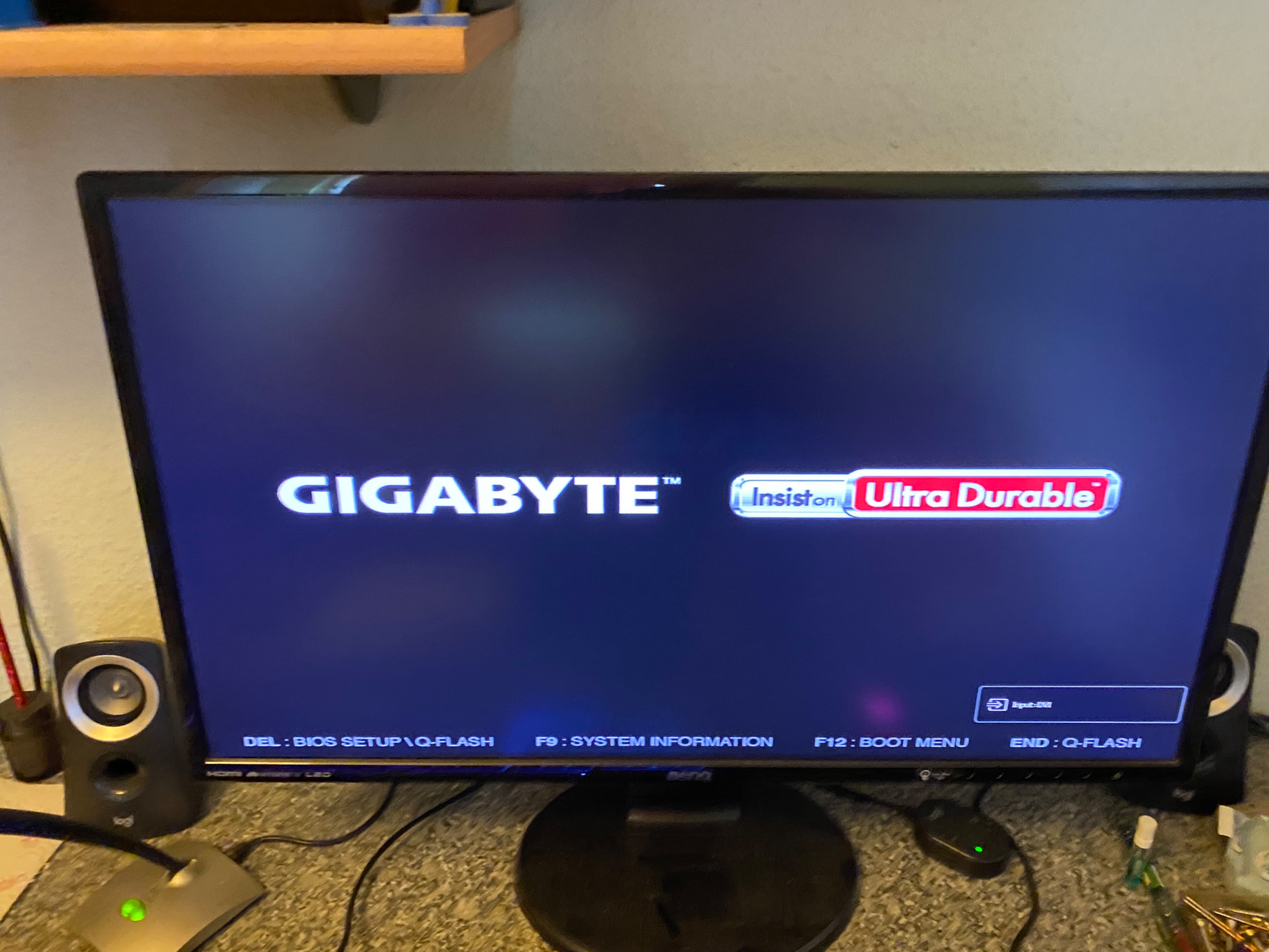

Ich habe heute eine neue Batterie verbaut damit konnte ich einmal Booten und auch ins BIOS
Nach einem Neustart ist gleiches Fehlerbild vorhanden er geht wieder in die Bootschleife
Auch ohne Arbeitsspeicher habe ich ihn gestartet und diesen dann wieder eingebaut
Habe ein Video und ein Bild hinzugefügt da bleibt er immer stehen und geht dann aus und wieder an
