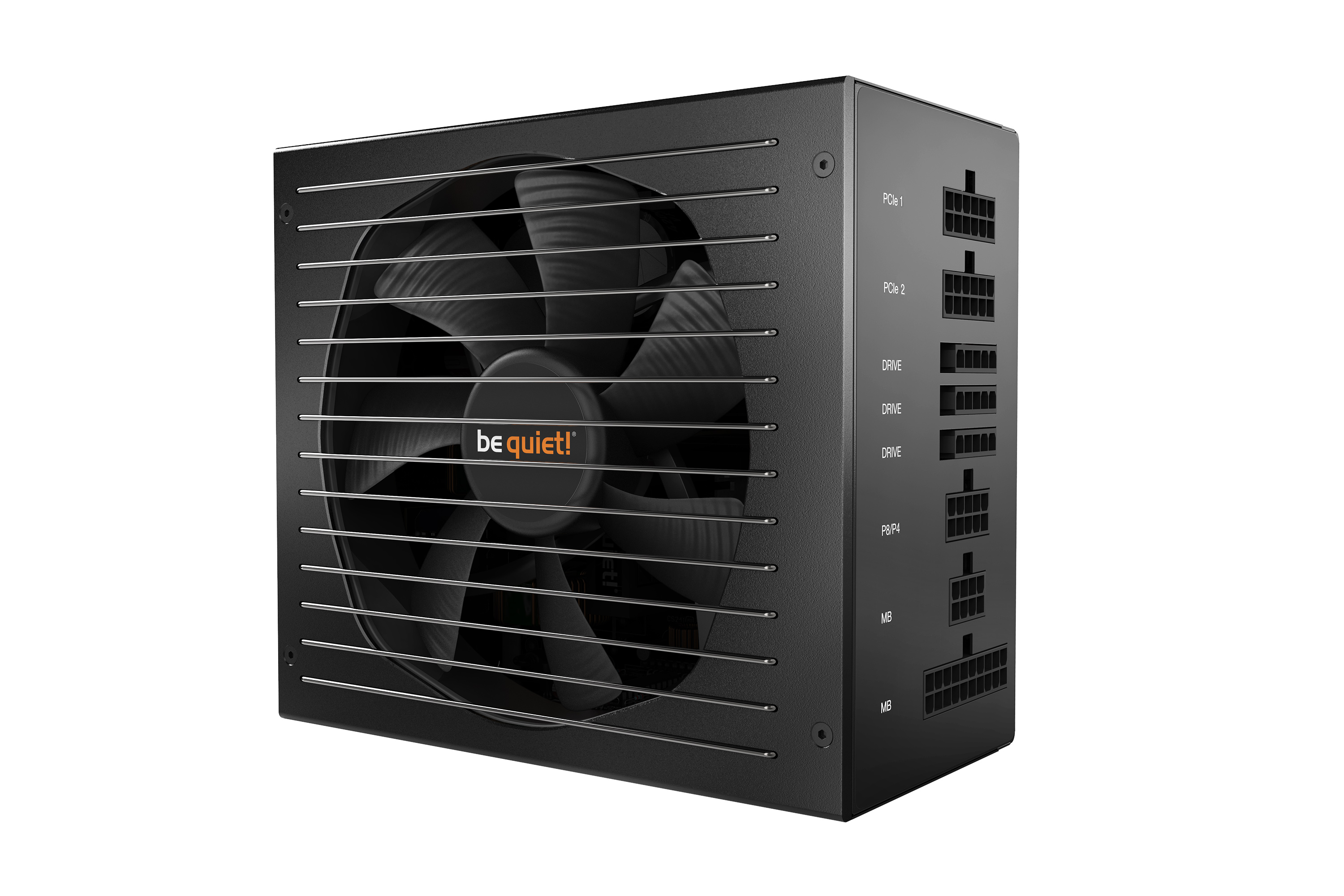

@ferris19 @Haudr0ff
Ich habe ein ähnliches Problem und das mit 12V3&4 auch schon gefunden.
Nur wo finde ich das am NT ?
Ich habe 1 Stecker an PCIe 1 und den anderen an PCIe 2.
Siehe angehängtes Foto

Handbuch Seite 33, rechts unten. Einfach mal das Handbuch ab Seite 32ff lesen.
Beim 650W Model gibts nur PCIe1 & 2, somit habe ich es richtig an der Graka dran.
Trotzdem kann ich manchmal stundenlang spielen und manchmal stürzt es nach ein paar min. komplett ab.
