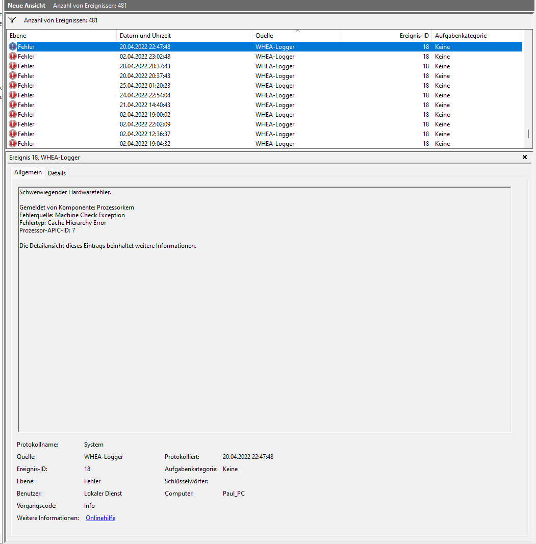

Hab nochmal geschaut, kann das natürlich nicht zu 100% nachverfolgen. Weiß ja nicht wann jeder Crash aufgetreten ist. Fakt ist aber, dass der Fehler schon öfter vorkam (ich glaube aber nicht jedes Mal, dafür ist er dann doch nicht oft genug da). Ist auch jedes Mal ein anderer Kern, welcher den Fehler verursacht (oder halt die Folge vom Fehler... 🤡)

Na, WHEA-Logger klingt doch ziemlich typisch für Probleme mit AMD CPUs.
liest man ja öfter.
aus meiner Sicht zu oft um die Schuld nicht bei der CPU zu suchen.
Würde hier jetzt bei dem Fehlerbild auch einen CPU-Umtausch machen

Die Nummer der APIC - ID gibt den Thread, bzw. Den Kern an. 7 wäre dann Kern 4.

In den 11 WHEA Einträgen kamen 7 verschiedene Kerne/Threads vor, scheint also eher zufällig zu sein bzw. alle Kerne zu betreffen...
