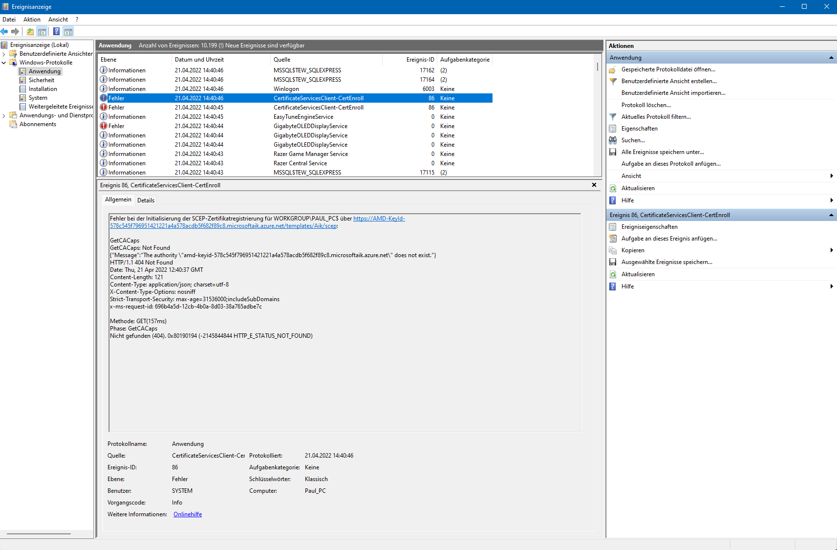

Nach einigem Stöbern in Foren bin ich dann auf die Windows Ereignisanzeige gekommen, und dort wird bei jedem Absturz folgende Fehlermeldung angezeigt: "Fehler bei der Initialisierung der SCEP-Zertifikatregistrierung für WORKGROUP\PAUL_PC$ über https://AMD-KeyId-578c545f796951421221a4a578acdb5f682f89c8.microsoftaik.azure.net/templates/Aik/scep:" (angehängtes Bild)
Somit scheint das ja ein Problem mit dem Prozessor zu sein. Habe in einem Forum gelesen, dass es was mit TPM zu tun hat, aber nicht, was man dagegen machen könnte. Scheine zumindest nicht der einzige mit dem Problem zu sein.
Ryzen Master habe ich bereits deinstalliert, da es ja Probleme machen soll, und das Bios auf F14 geupdatet. Letztendlich hat bisher nichts geholfen.... Hoffentlich kann mir hier jemand weiterhelfen

scep Zertifikate sind eigentlich nur im Enterprise Umfeld gebräuchlich für Installationen/Auto-Enrollment.
Läuft/Lief der Rechner Mal in einer Domäne?
So oder so ist das kein Grund für reboot.
Du hast auch hinreichend viel müllige Tools installiert, im Eventlog tauchen Tools von Razor und Gigabyte auf. Die sind alle nicht für Stabilität bekannt
Kannst meiner Meinung nach ignorieren. Windows fehlt leider ein schlüssiges Konzept um "Fehler" zu unterscheiden in "Who cares" und "Fuck Alter, hier läuft was gewaltig schief" (und alles dazwischen)
