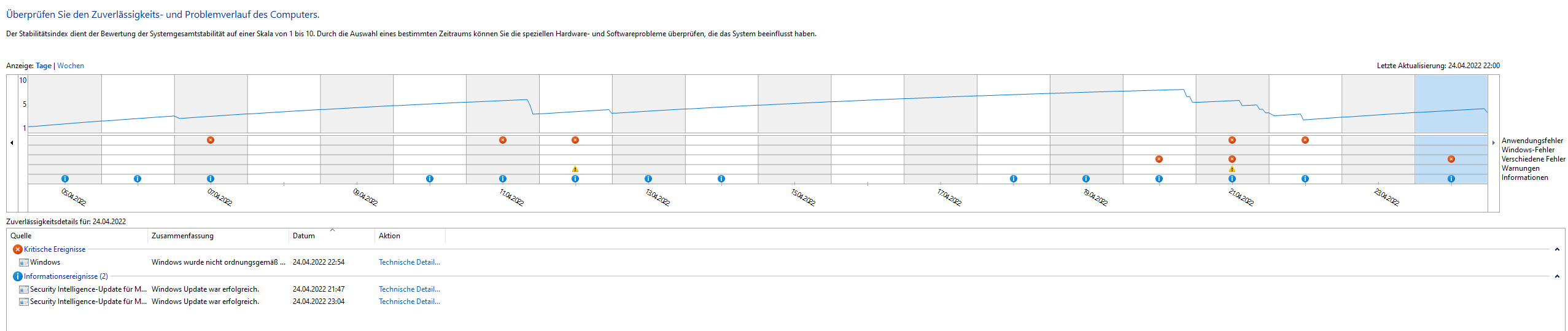

Den ZuverlÀssigkeitsverlauf hatte ich mir auch schon angeschaut, aber werde nicht so ganz schlau draus.
Was immer wiederkommt ist die Meldung, dass Windows nicht ordnugsgemĂ€ĂŸ heruntergefahren wurde, aber das war mir auch schon klar... 😁
AnhÀnge
Keine Hardwarefehler dort. Auch die Tage zuvor nicht, schau mal?
Das hier ist auch kein Hardwarefehler wenn man sich das genau anschaut,
das hat wohl nichts mit dem plötzlichen Neustart zu tun.

Wenn sonst keine Hinweise auf Hardwarefehler (ZuverlĂ€ĂŸigkeitsverlauf),
macht dass das Netzteil noch verdÀchtiger.

Hardwarefehler stehen aber auch im ZuverlĂ€ĂŸigkeitsverlauf.
