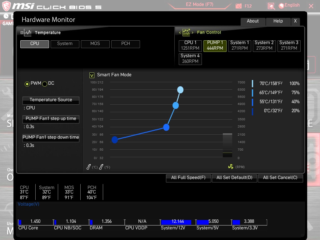

ich habe gestern Abend mein neues System bestehend aus folgender Hardware zusammengebaut:
  • Ryzen 7 3700X
  • Scythe Fuma 2 Kühler
  • G.Skill Trident Z RGB 16GB DDR4-3600 CL16
  • EVGA RTX 2070 Gaming XC
  • MSI B450 Tomahawk Max
  • ADATA SX8200 Pro 2TB
  • Be Quiet Straight Power 650W Platinum
  • Creative Soundblaster ZxR
  • 4x Be Quiet Silent Wings 3 PWM
Ich habe schon während der Windows-Installation gemerkt, dass der PC teilweise einfach neustartet. Ich habe ein CMOS-Reset gemacht und zudem die aktuellste BIOS Version installiert. Aber auch weiterhin startet der PC einfach ab und zu neu. Dabei ist es egal, ob der PC in Windows oder beim Booten ist.
Der RAM läuft korrekt mit dem XMP Profil auf 3600 MHz.

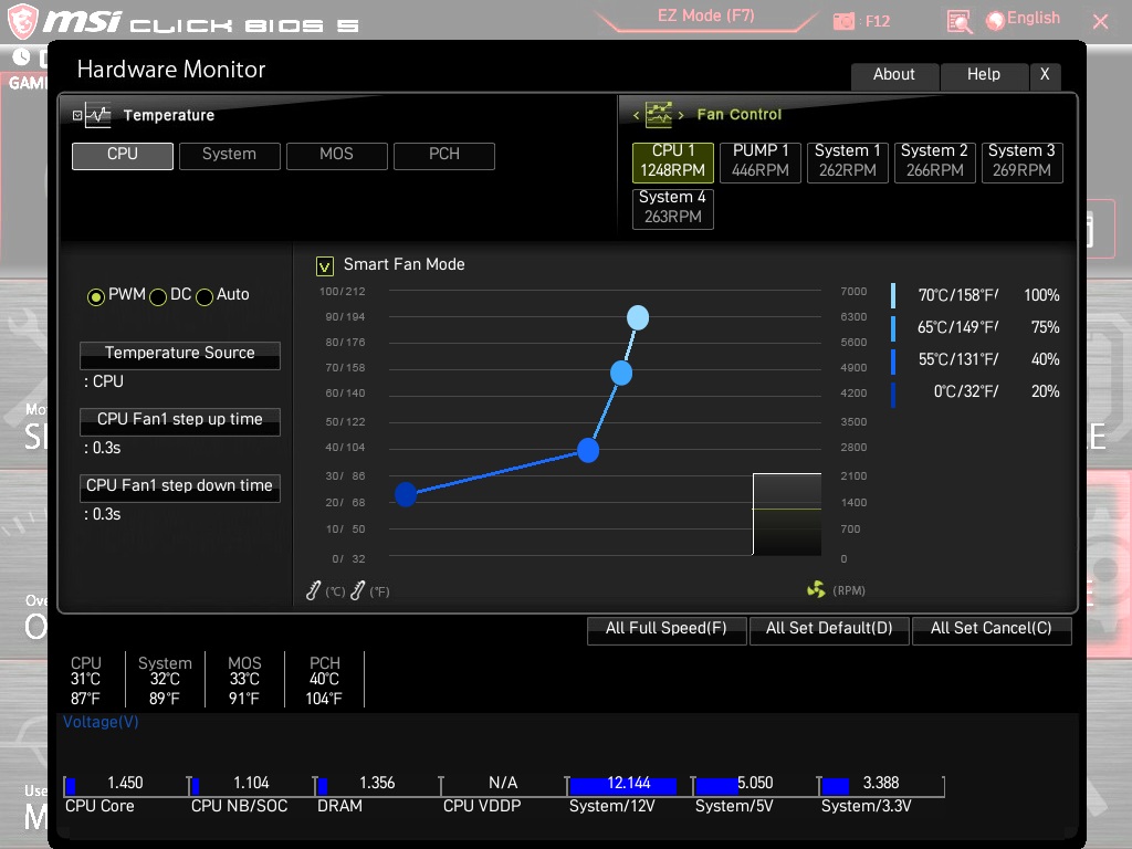

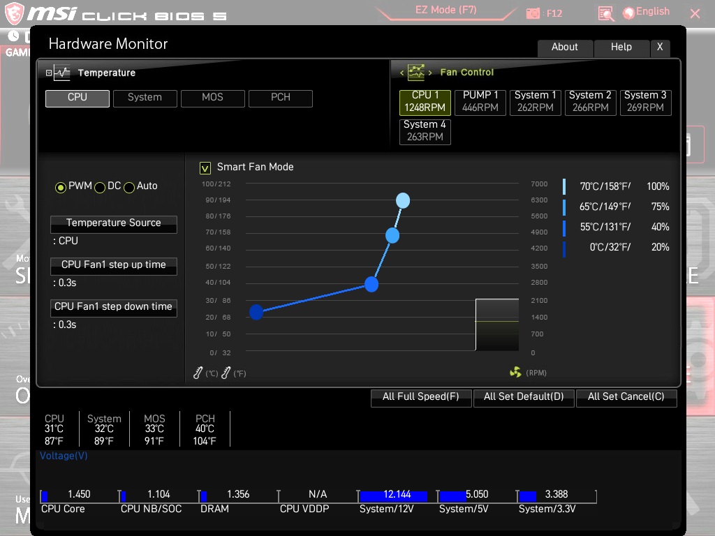

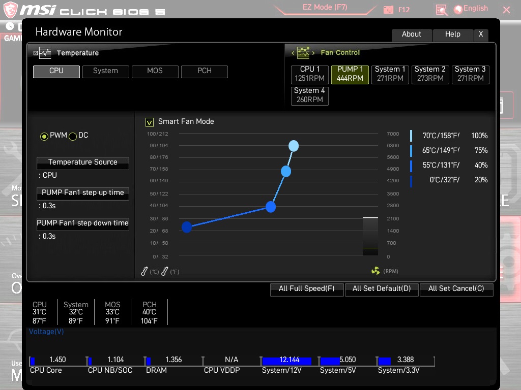

Zudem habe ich festgestellt, dass der CPU-Lüfter am CPU_1 Anschluss, sich nicht herunterregeln lässt. Ich habe alle Lüfter per PWM geregelt und alle regeln sich auch korrekt herunter, bis auf der CPU_1 Lüfter. Dieser läuft immer auf 1200 RPM. Wenn ich den zweiten CPU-Lüfter der am PUMP_1 Anschluss angeschlossen ist an den CPU_1 Anschluss anschließe, dann läuft dieser permanent auf 1200 RPM. Beide CPU-Lüfter sind mit PWM bis 40°C auf 20% und bis 55°C auf 40% eingestellt. Ich gehe fast davon aus, dass der CPU_1 Anschluss defekt ist.
Könnten die Neustartprobleme eventuell auch am Mainboard liegen. Und was kann ich eurer Meinung nach noch ausprobieren?
Vielen Dank.

Schutzfolie beim Kühler ist ab. Ich habe nun nochmal einen CMOS Reset gemacht und anderen RAM ausprobiert und beobachte mal, ob der jetzt immer noch neu startet.
Allerdings ist das Problem mit dem CPU_1 Anschluss dann auch noch nicht gelöst. Egal welchen Lüfter ich da anschließe, der wird nicht runtergeregelt.
