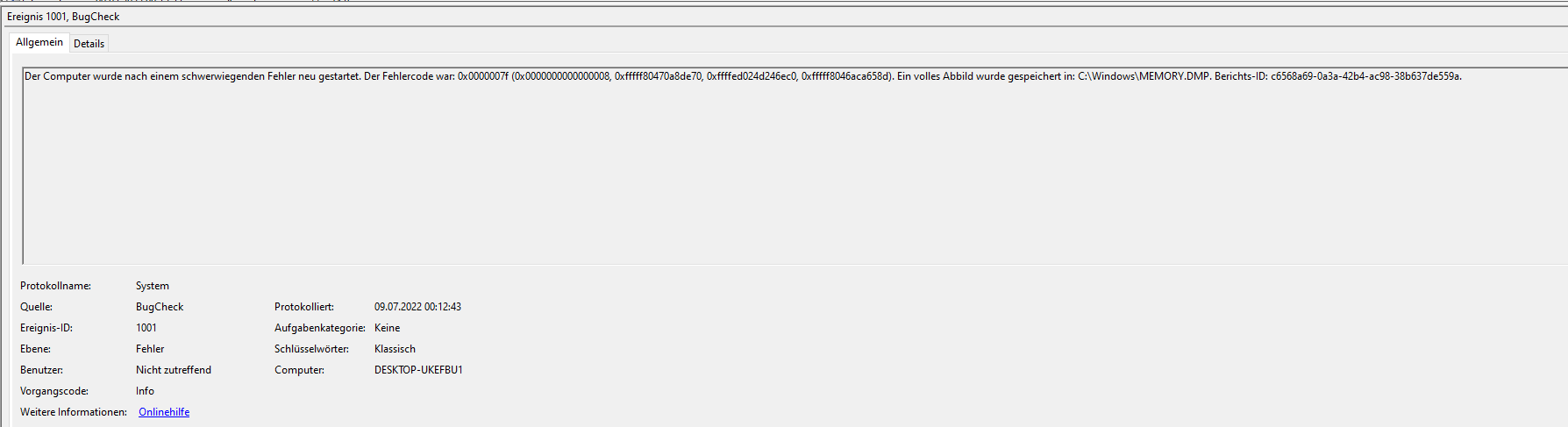

Das Problem: Der Rechner startet unregelmäßig neu. Zuerst verliere ich das Signal meiner Grafikkarte. Dann startet er manchmal neu. Manchmal hilft nur ein Reset.
Was mir auffällt: Dieses Phänomen tritt NUR beim REINtabben in eine Anwendung/Spiel auf.
Ich bekomme folgendes Ereignis angezeigt:

Mit den Windows Debug Tools kannst du dir deine Crashdumps (C:\Windows\Minidump\*) ansehen und den Corpus Delicti eher ausfindig machen, als über die grandiose Ereignisanzeige.

@dauerbrutzler Ich habe mir das Windows Debug Tool runtergeladen, weiß aber leider nicht ganz wie ich das Ereignis auslesen kann?
Viele Grüße
Du kannst auch die dump-Files zippen, und hier hochladen.
Ist es immer der selbe Bluescreen (0x7F: UNEXPECTED_KERNEL_MODE_TRAP), oder verschiedene?
