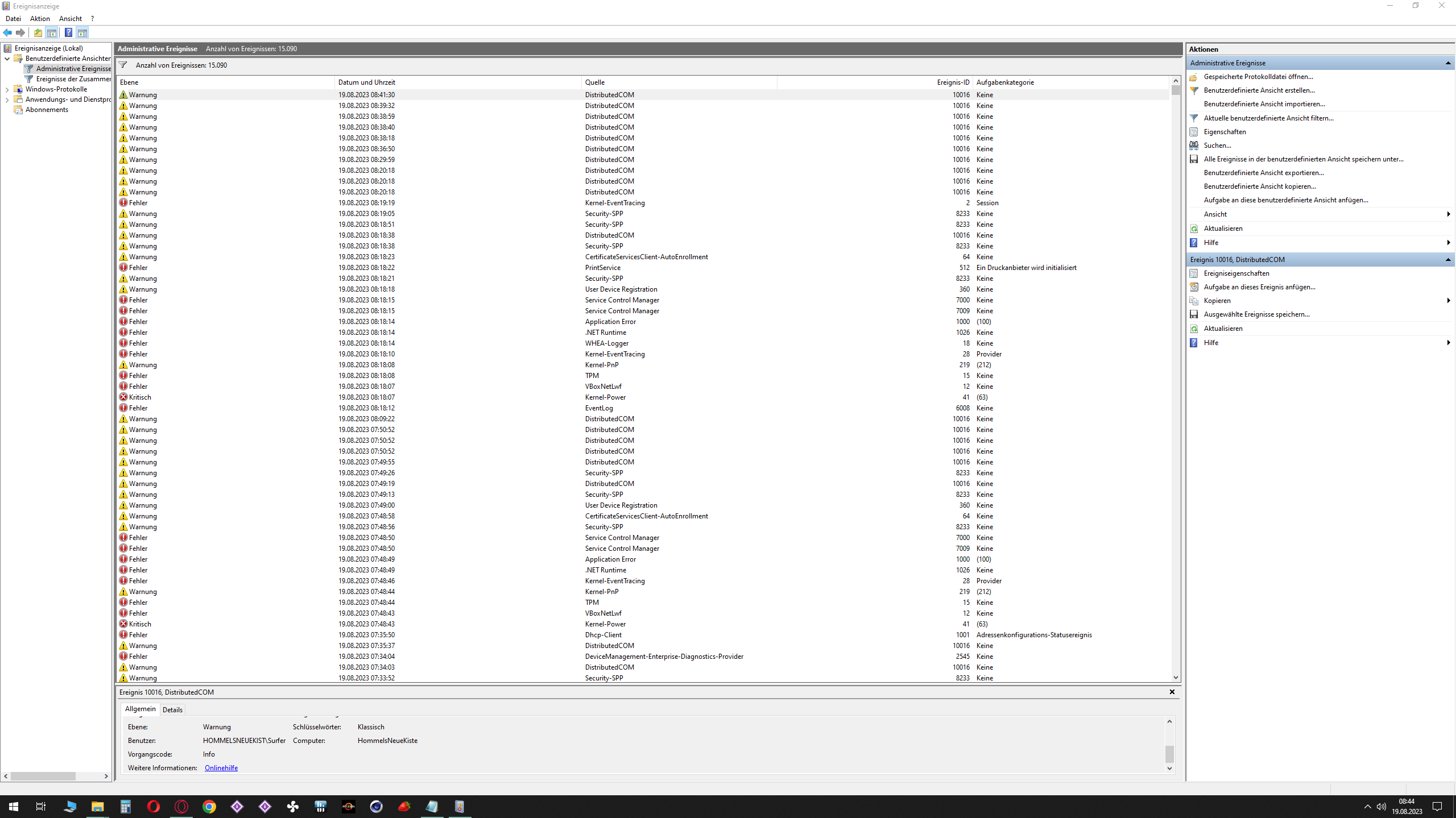

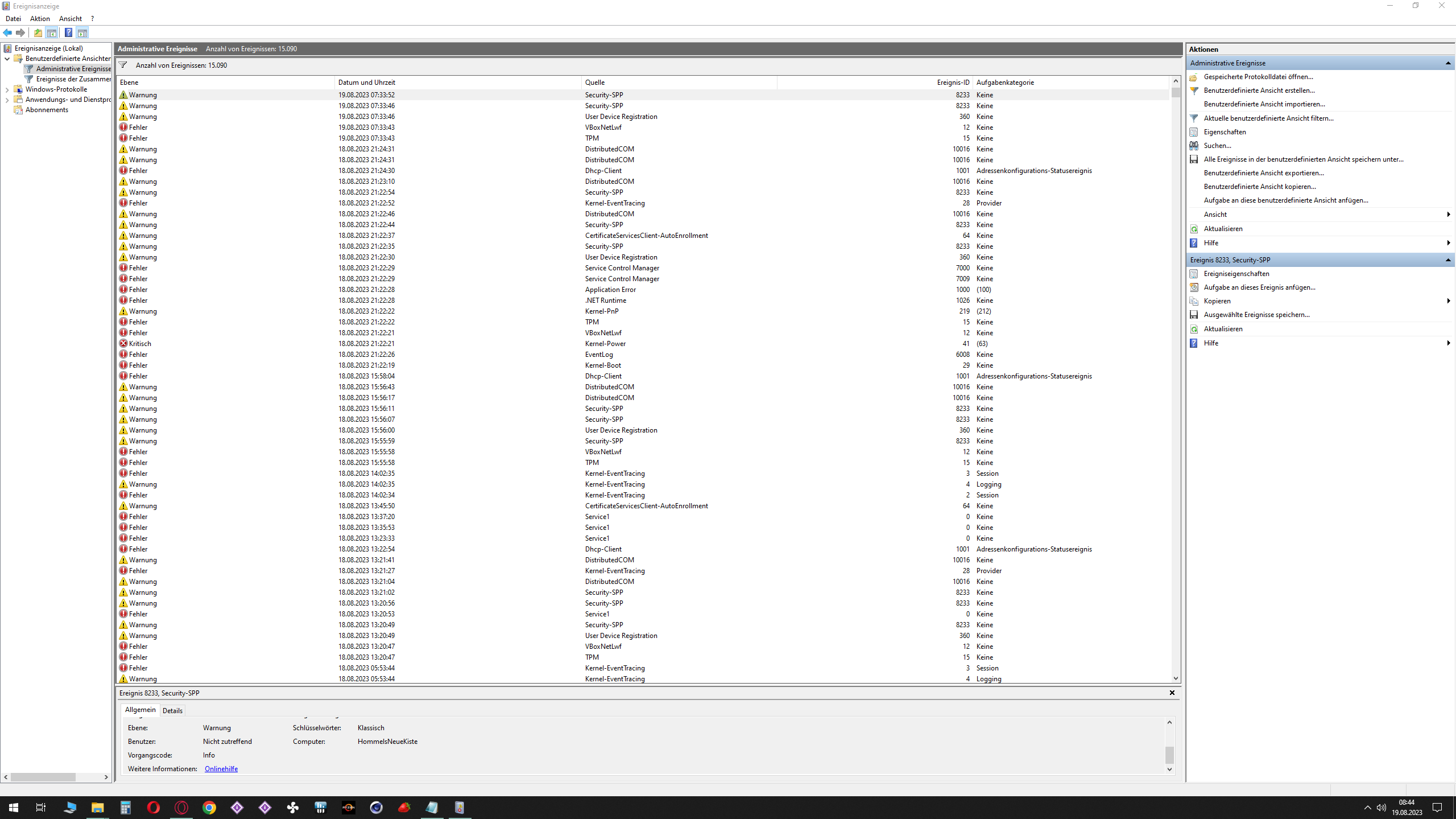

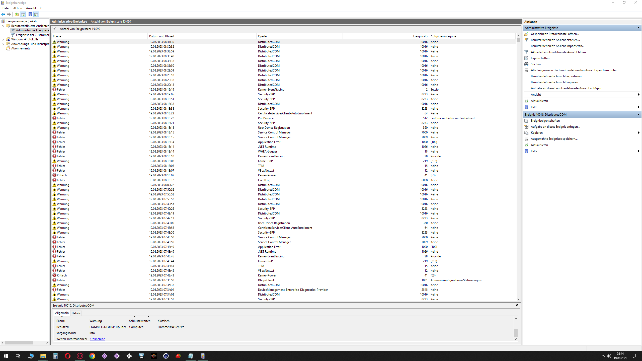

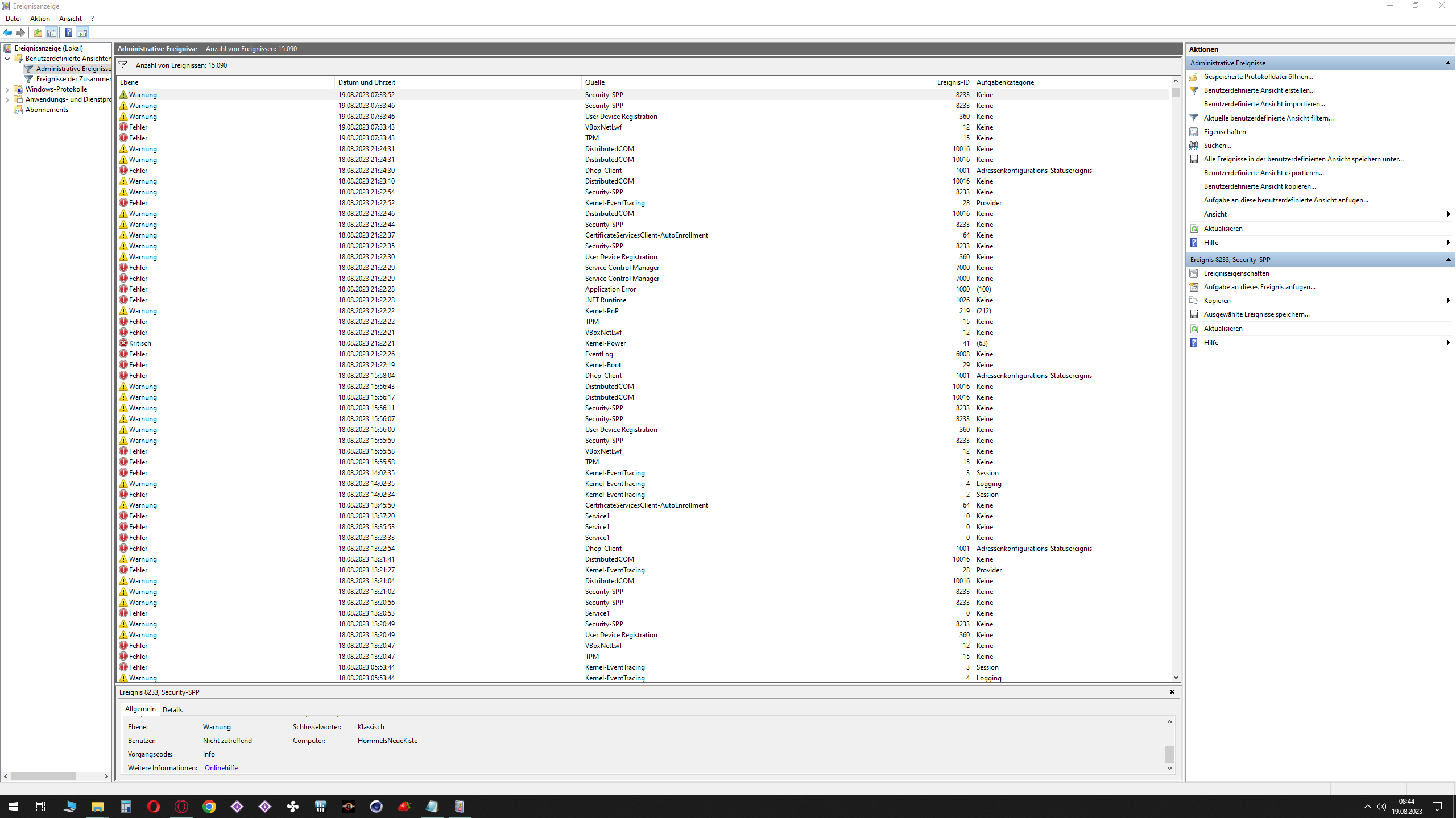

In der "Ereignissanzeige" sind reichlich Einträge vorhanden.
Leider kann ich diese überhaubt nicht deuten......

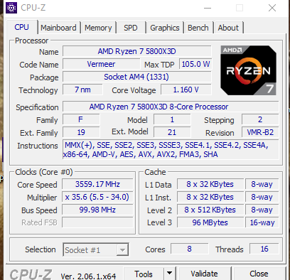

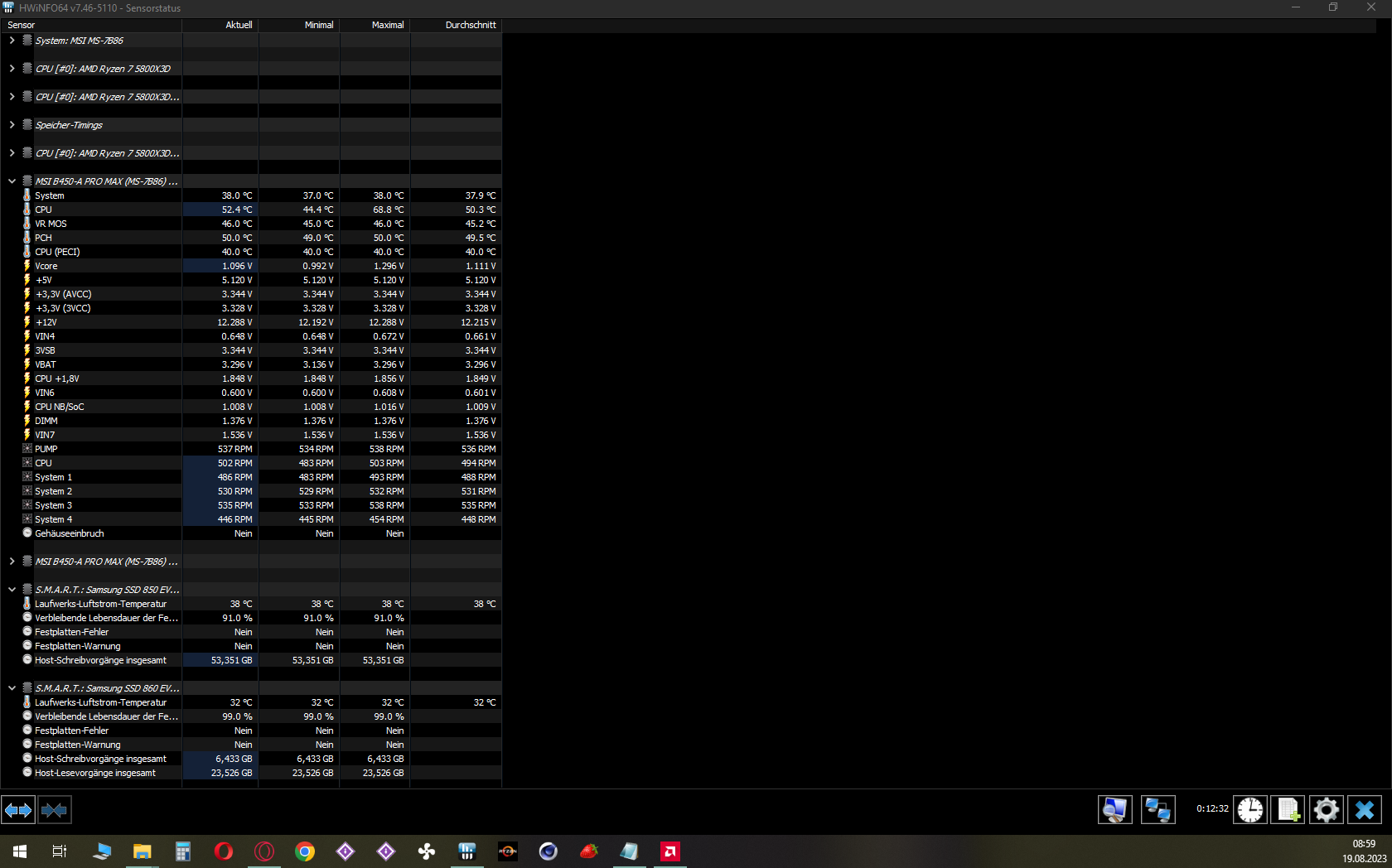

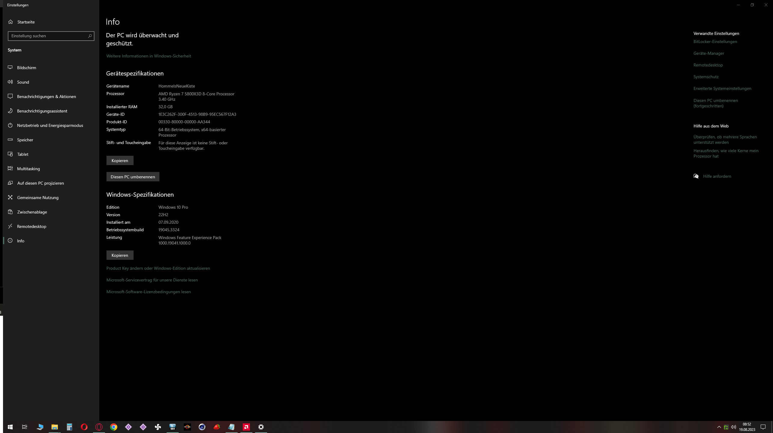

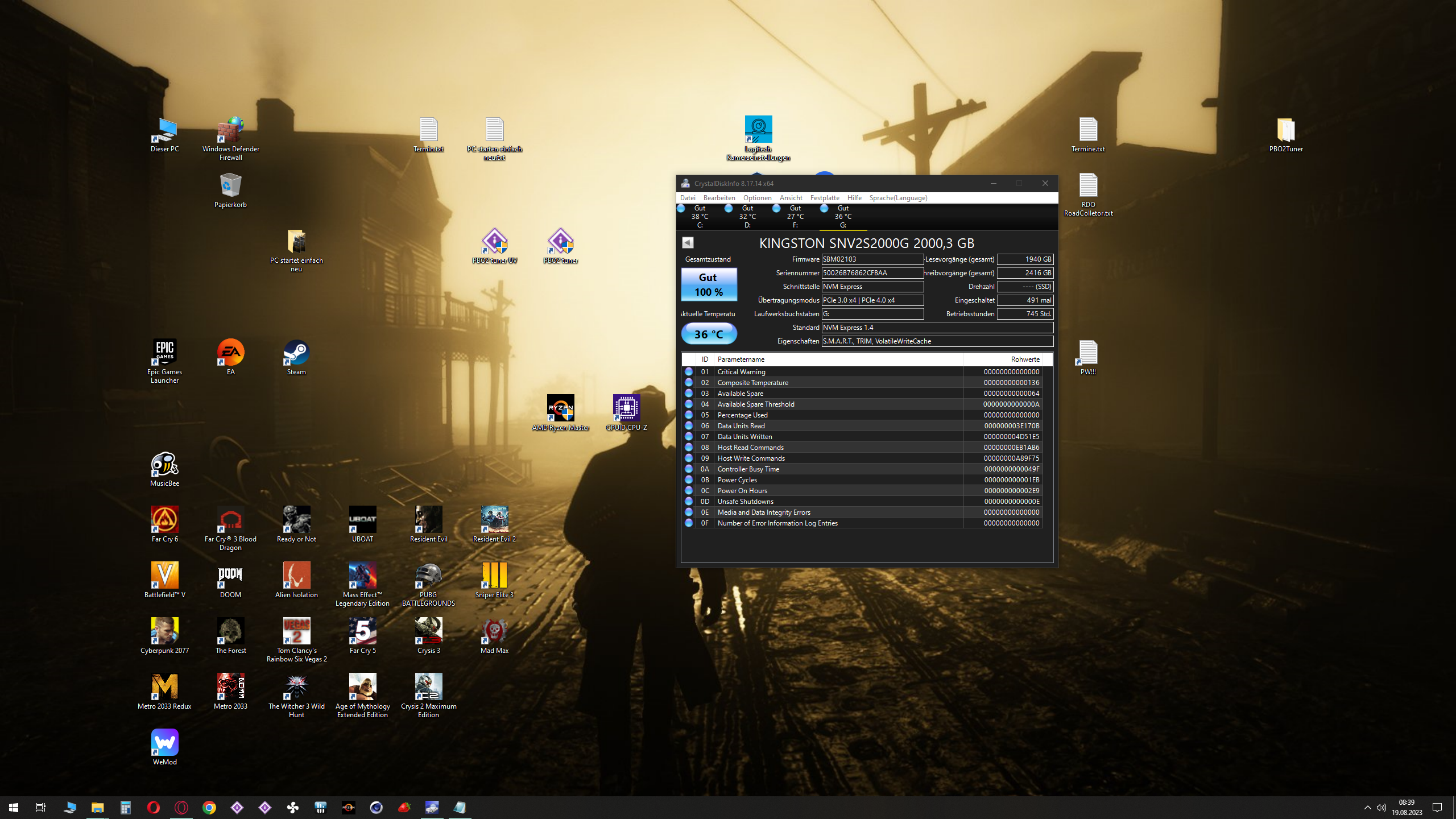

Hab mal ein paar Screenshots gemacht.
Keine Ahnung in wie weit die da jetzt hilfreich sind...

Zum Thema "Ereignissanzeige" :
Das steht ja einiges drinn...Könnt ihr damit was anfangen/Rückschlüsse ziehen/ das Prob evt irgendwie eingrenzen?

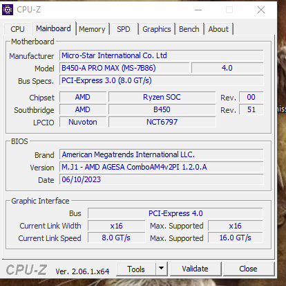

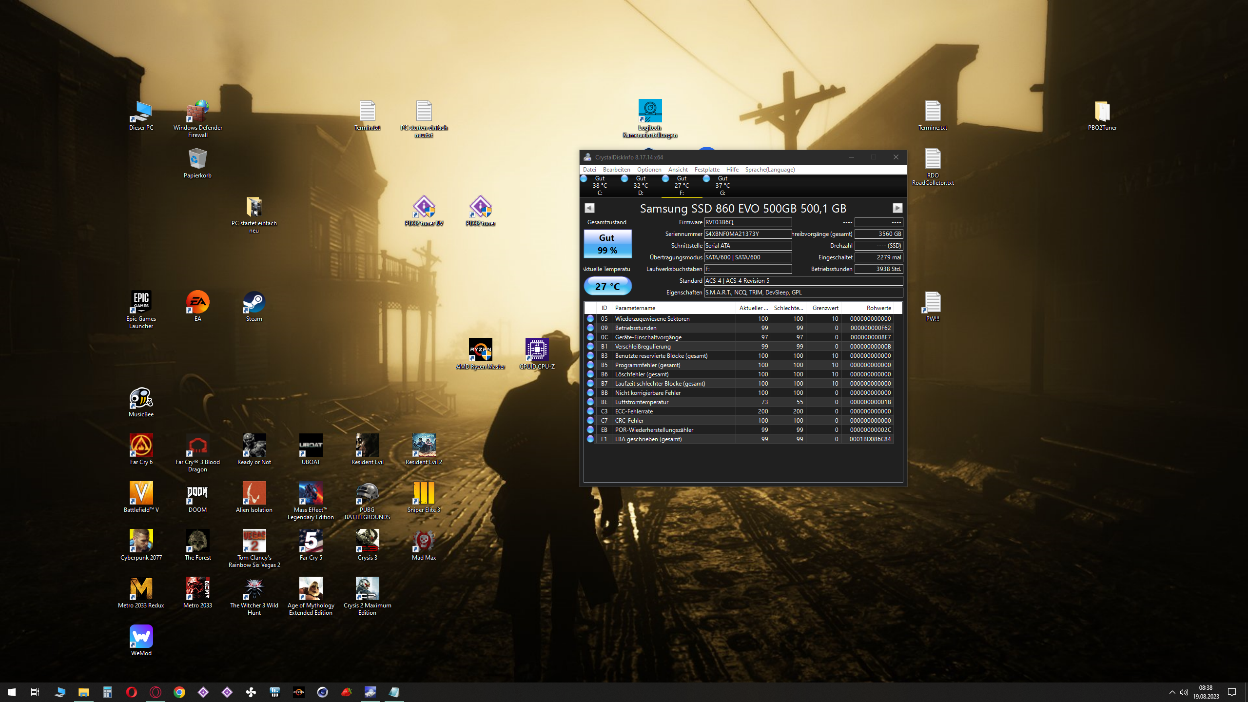

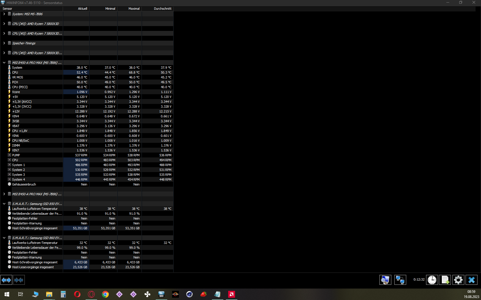

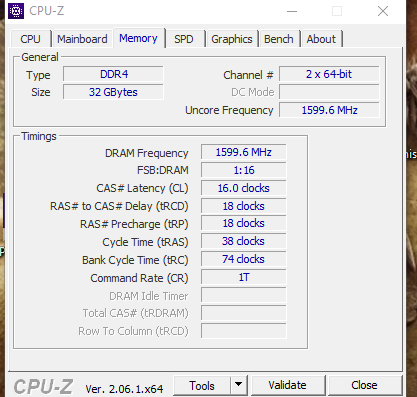

Vollbestückung? Erst einnmal Ram-Takt senken und schauen was passiert. Der 5800x3d kommt auch mit langsamen Ram gut klar.

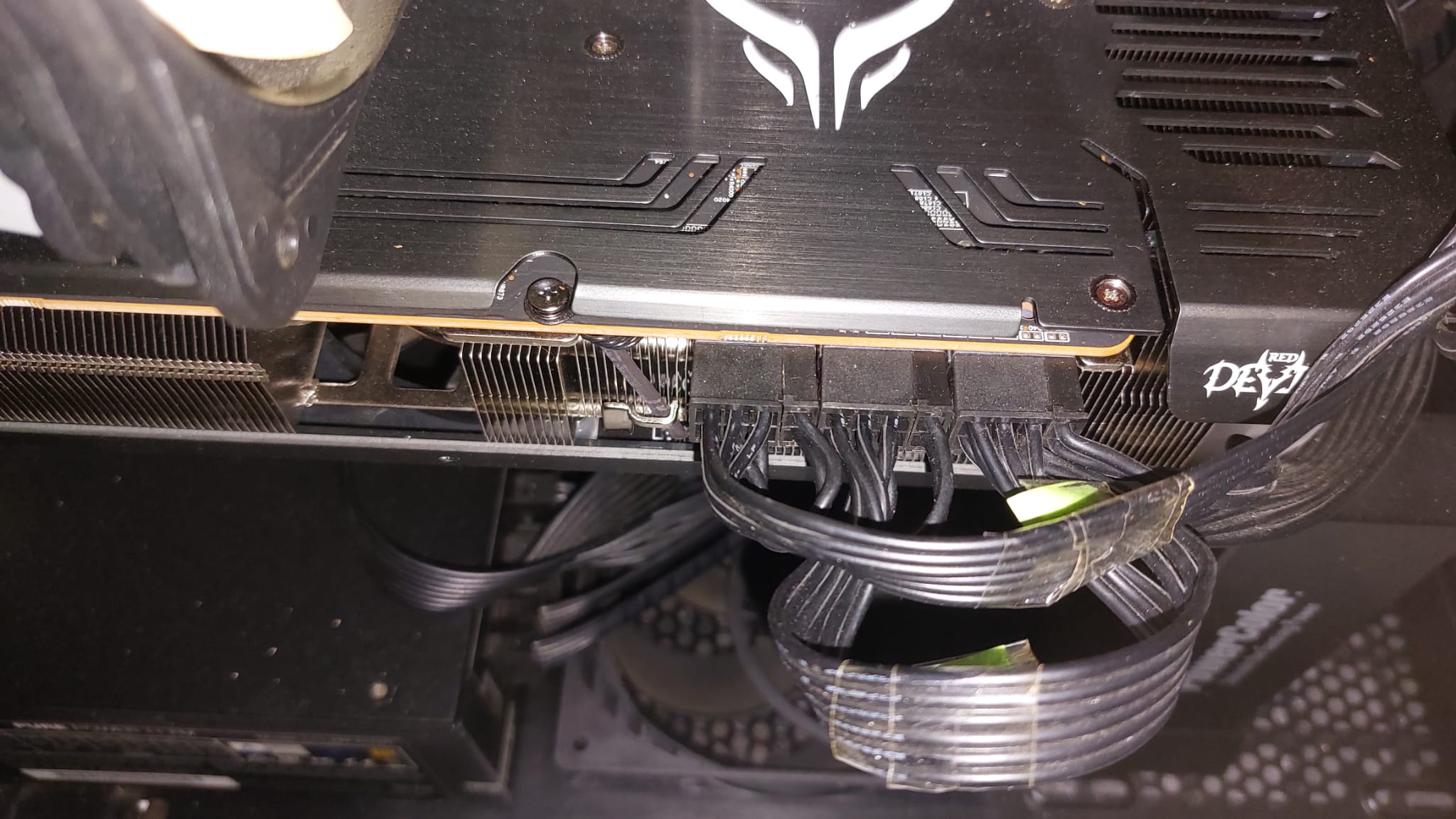

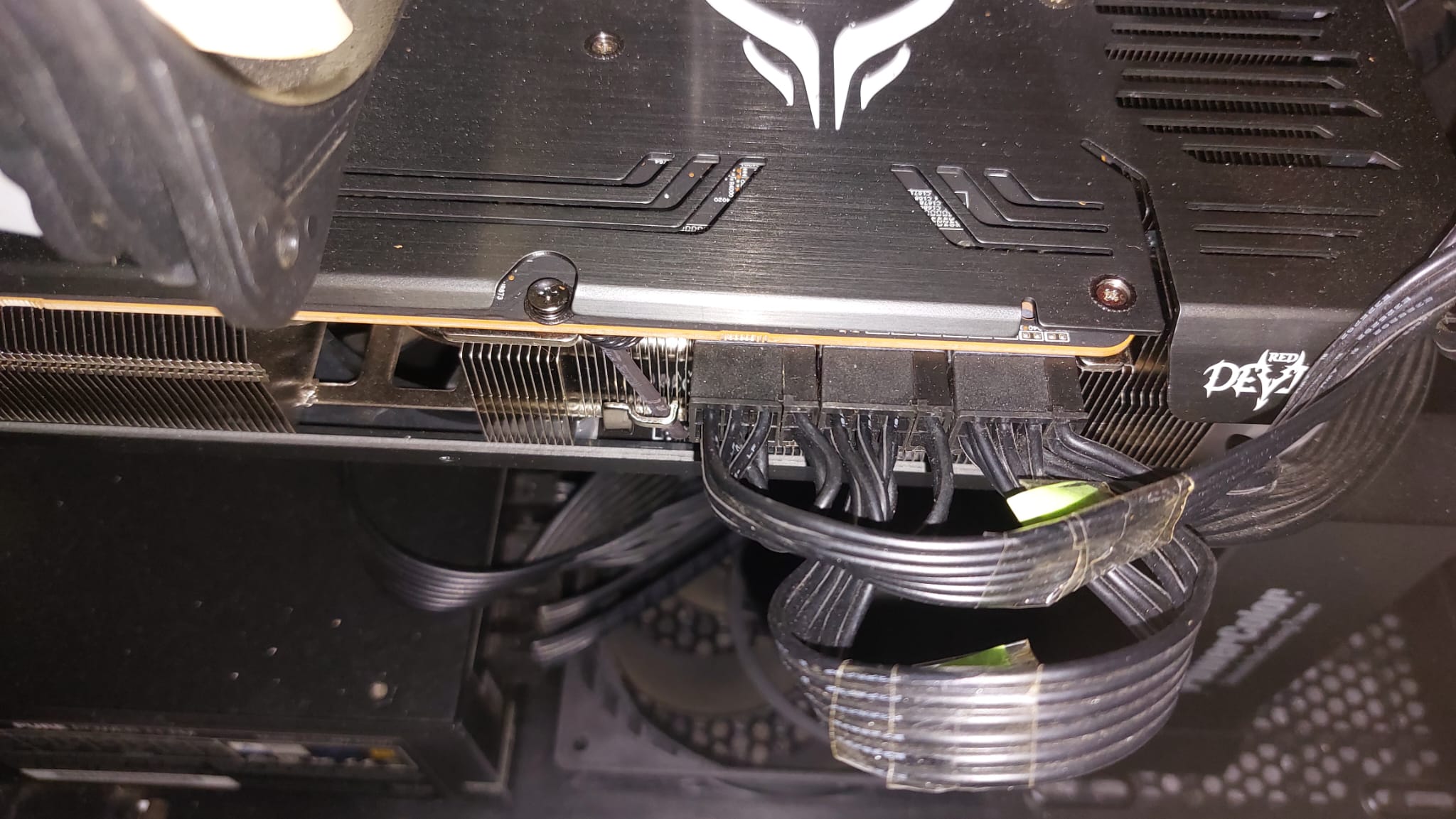

Nachtrag: be quiet baut Multi-Rail-Netzteile. Ist die GraKa richtig mit Strom versorgt?
Reaktionen: cutterslade1234
Also mit zwei seperaten Stromkabel und nicht mit einem Y Kabel..?
Bei der Red Devil 6950XT: Am besten mit drei seperaten Kabeln.

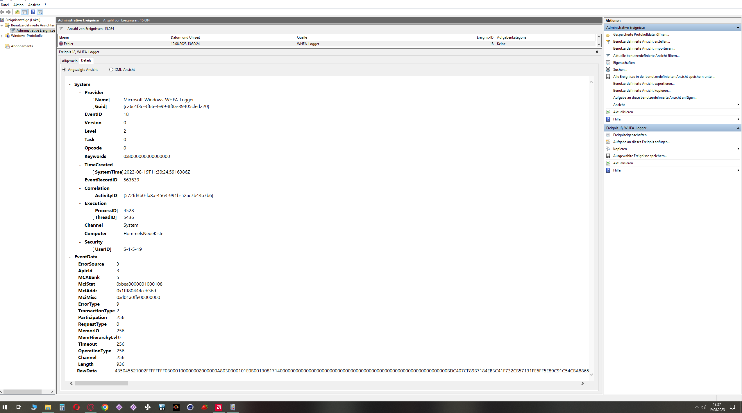

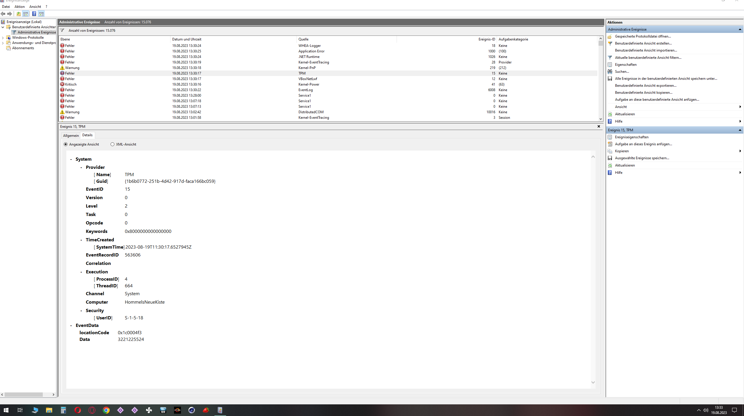

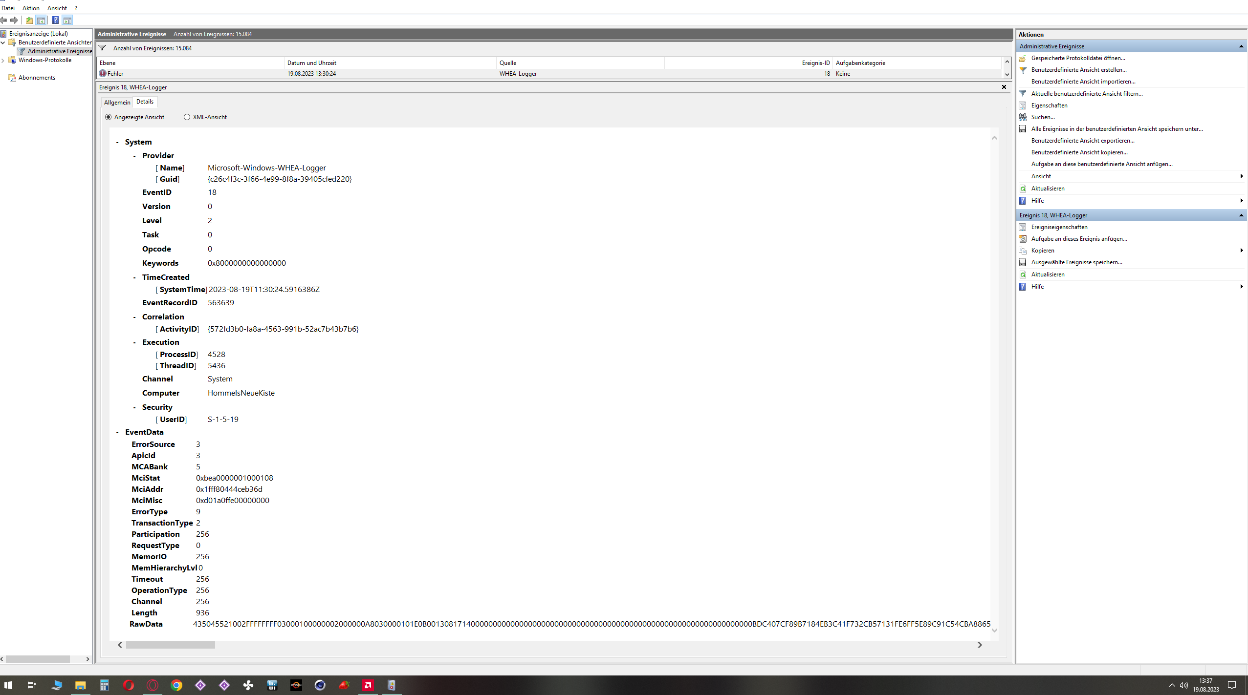

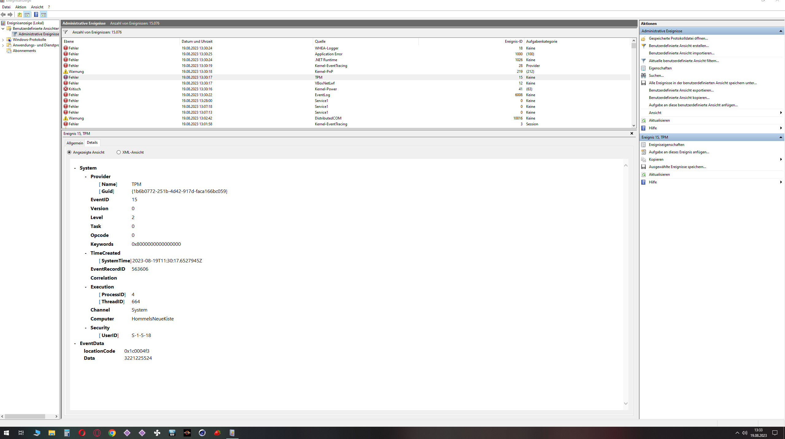

was im Ereignis-Log auffällig ist, sind die TPM und WHEA Fehler, das sollte mal genauer betrachtet werden

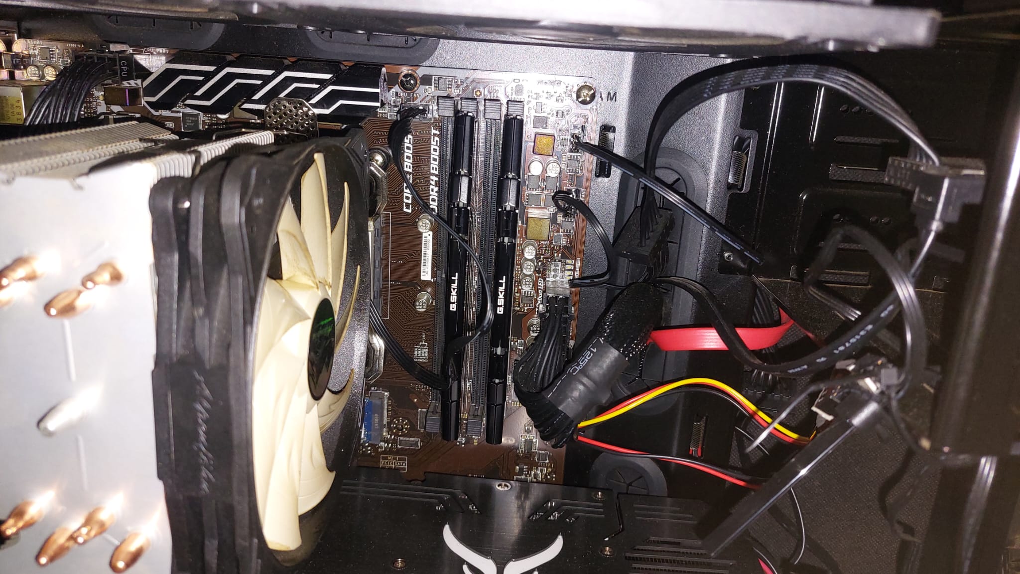

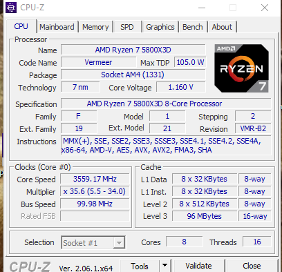

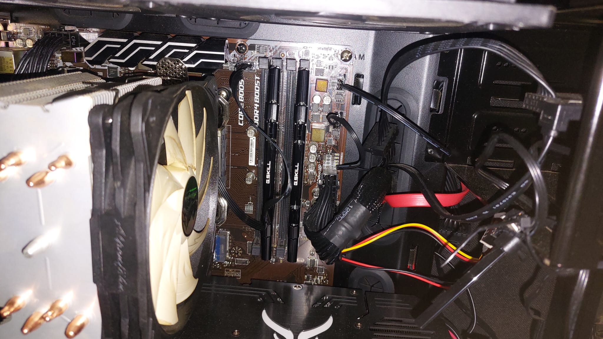

RAM ist 2x32 oder 4x16?
Falls 4x16 sind die Kits in der richtigen Reihenfolge gesteckt? also Modul aus Kit 1, dann eines aus Kit 2 dann wieder Kit 1 und Kit 2.

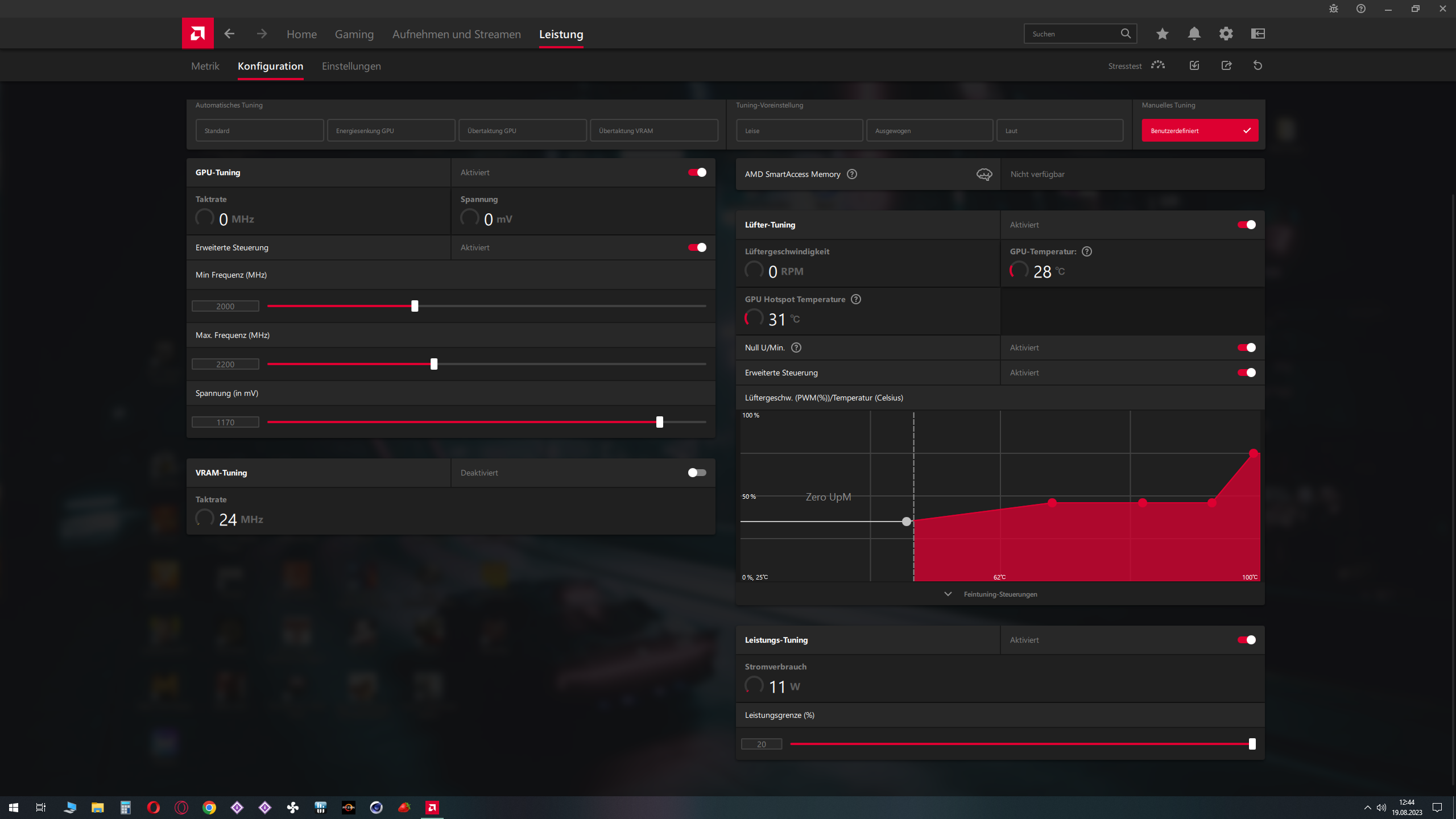

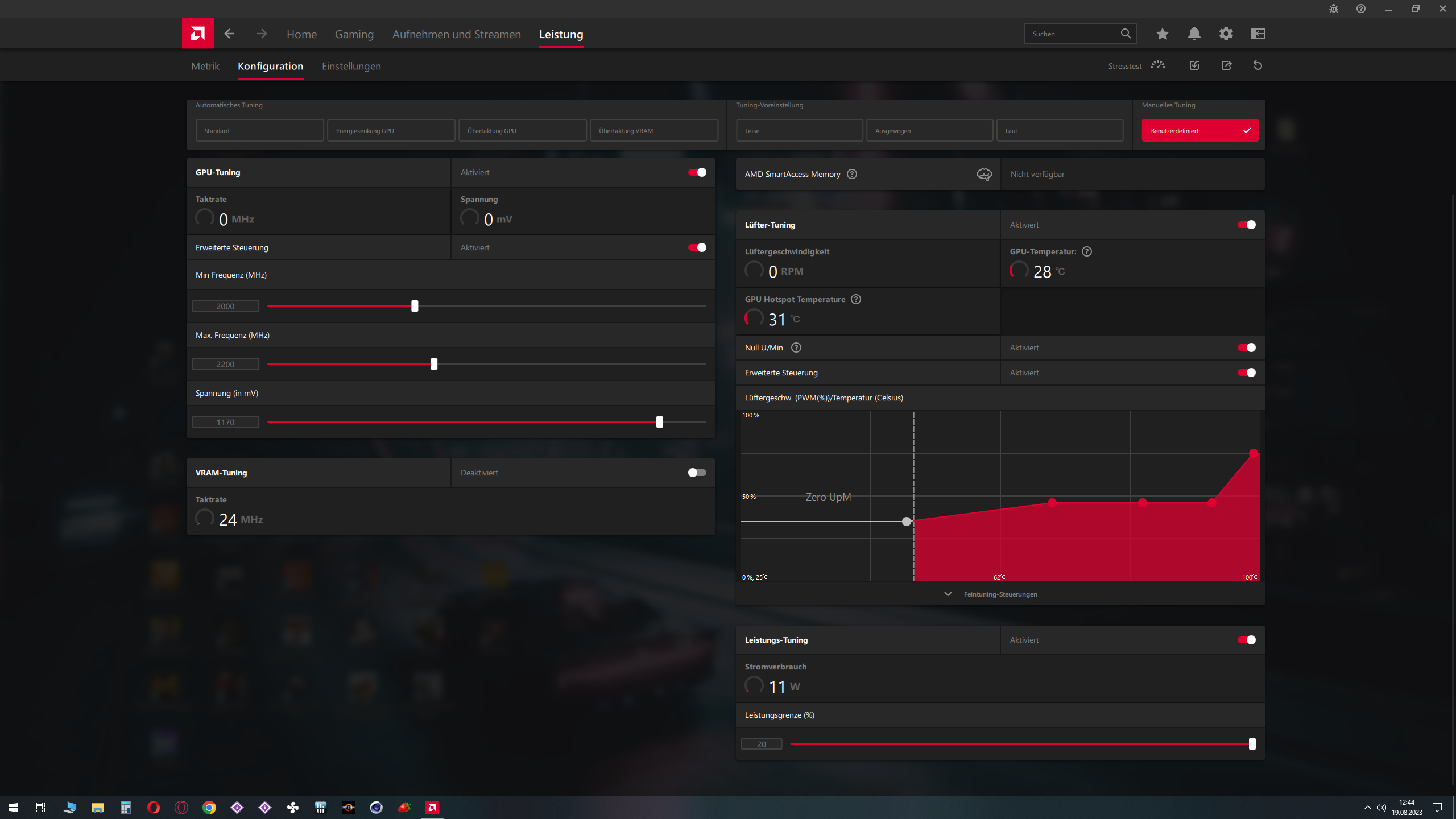

Undervolted ist die GRAKA, sieh Pic.
Allerdings wird in ca geschätzten 70% der Fälle mein "AMD-Leistungprofil" nicht geladen, so das ich es quasi "händisch" neu laden muss.
Bei den 3 ersten Neustarts heute morgen war das Profil auch wieder rausgeflogen..
Dannach hatte ich es wieder geladen und hatte die besagten ca 45Minuten Ruhe...
Ok...... wie genau betrachtet man das näher.....
W10 läuft immo noch auf MBR und nicht auf GPT. Wollte ich demnächst mal versuchen zu konvertieren
sTyLzYo schrieb:
@Denniss
Upgrade von 16 auf 32Gb
ergo 2x 16Gb oder 4x 8Gb
Der alte RAM ist komplett rausgefogen und durch "RipJawsV 3200-CL16_2x16GB" ersetzt worden
Hift das evt irgendwie ?

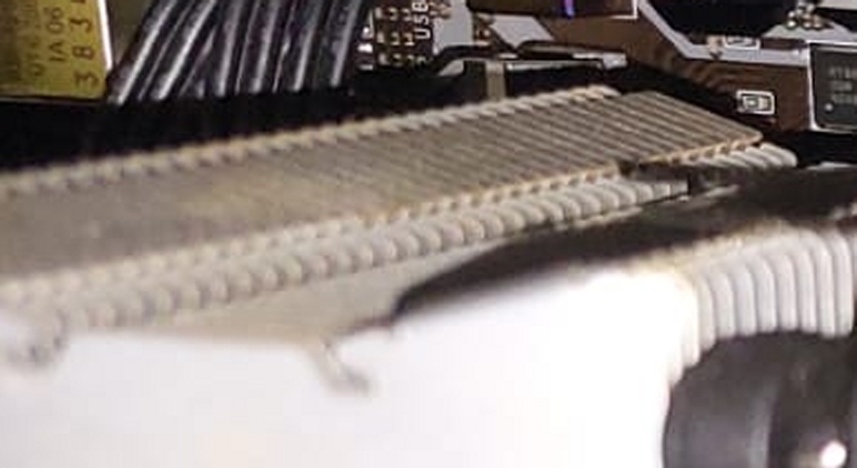

Jawoll sind sauber!
Der untere Kühler sitzt im Boden unter der Graka und ist einblasend montiert

Hab dann im BIOS mal das XMP-Profil auf OFF gestellt. RAM läuft jetzt auf 2666 anstatt wie vorher auf 3200.
Leider extact das selbe Ergebnis in FarCry.....

Furmark : Den Bench (mit meiner UV-Einstellung, siehe pic) laufen lassen : Kein Neustart
Furmark : "Stresstest" mit 8xMSAA, 2560x1440 und Fullscrenn laufen lassen: Bekomme sofort `n Neustart vorgesetzt....
Dann meine UV-Einstellung deaktiviert und einfach mal versucht die vorgeferigten Presets wie z.B "Standart", "Energiesenkung GPU" usw zu laden : Ich höre ein Surren und bekomme dann direkt einen Neustart.
Dies passiert nicht immer wenn ich die Presets verändere, aber reproduzierbar ist es schon .
