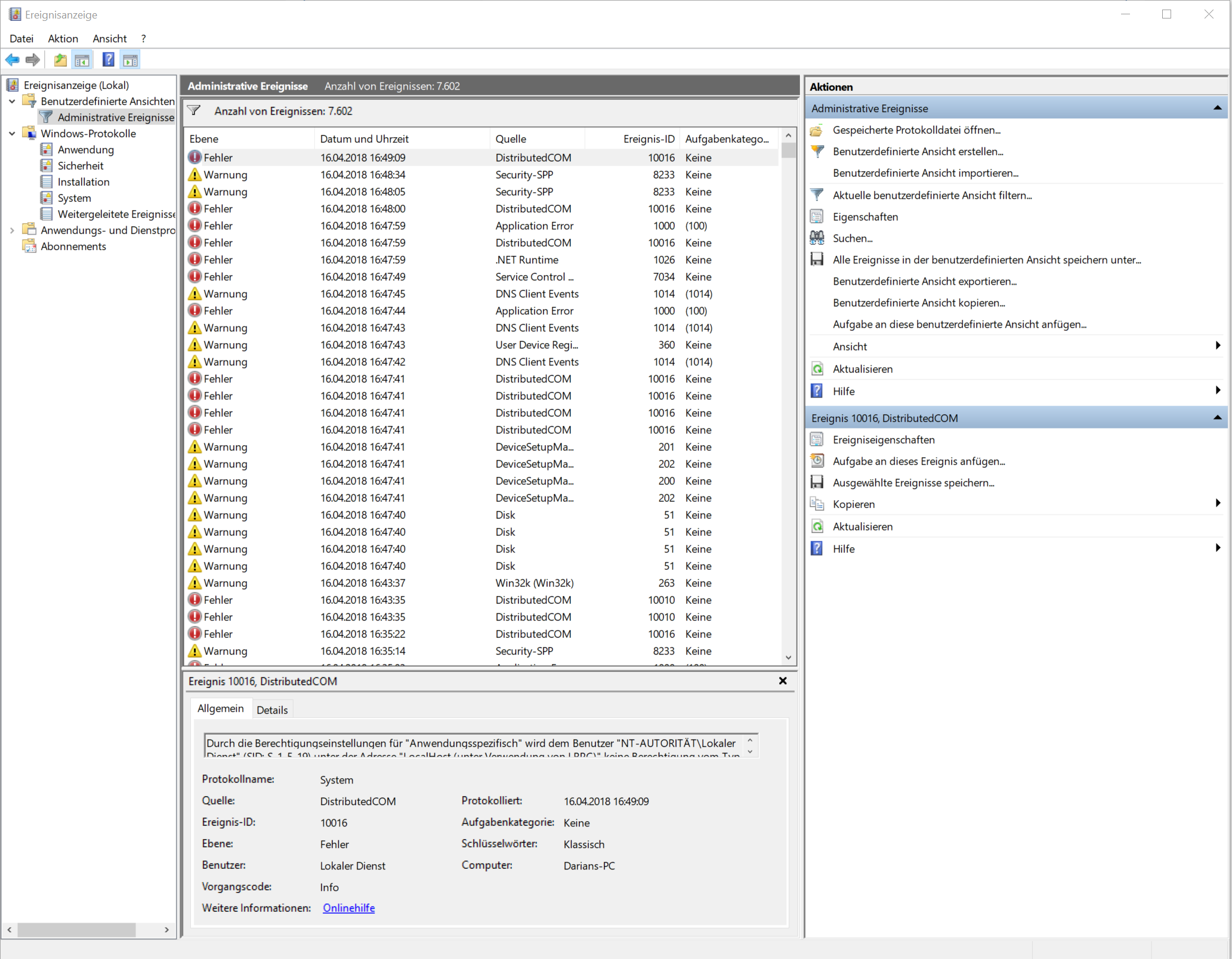

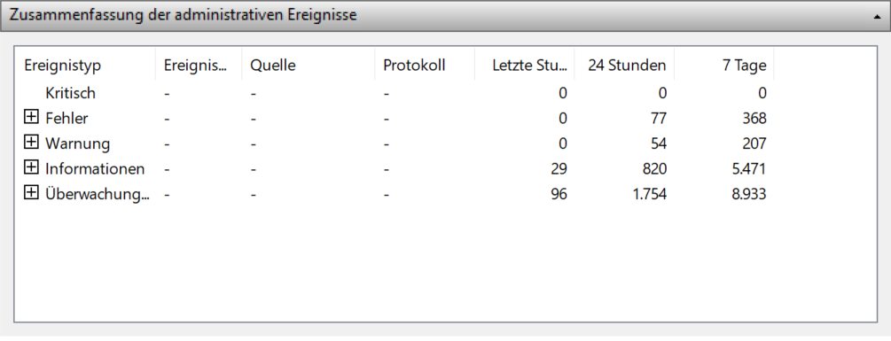

Die Ereignisanzeige wäre noch einen Blick wert. Ich hatte mal ein RAID-Controller-Treiberproblem, welches zu einer hohen Anzahl von Warn- und Fehlerereignissen geführt hat.
@molodowan In der Zusammenfassung der administrativen Ereignisse sind tatsächlich eine Menge an Fehlern und Warnungen vorhanden... EreignisAnzeige.png EreignisAnzeige2.png
Die Admin. Fehler sind / kann man als normal sehen :D
Eigentlich sieht man da, wie Scheiße Windows ist. Wichtiger ist System. Da muss sauber sein.

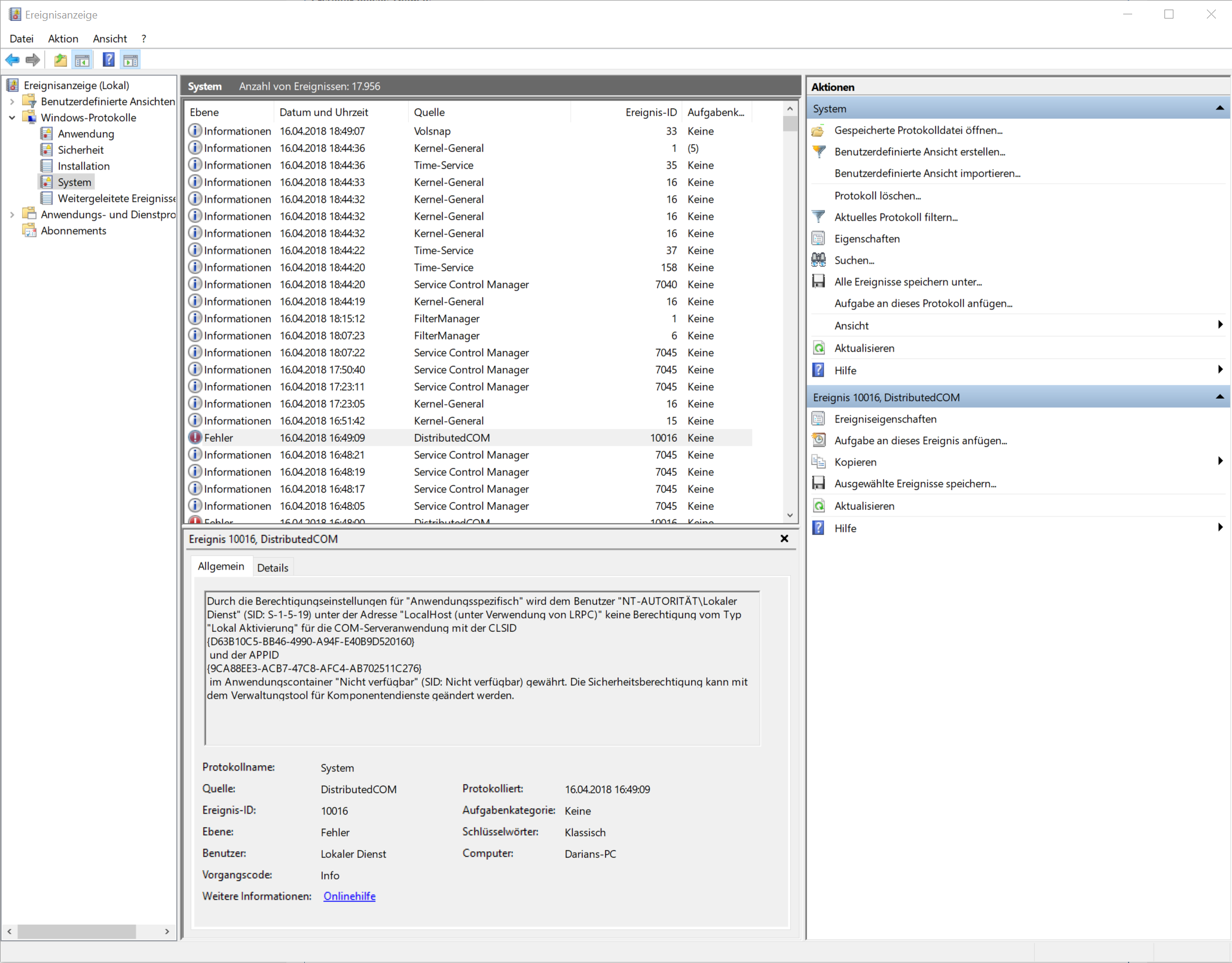

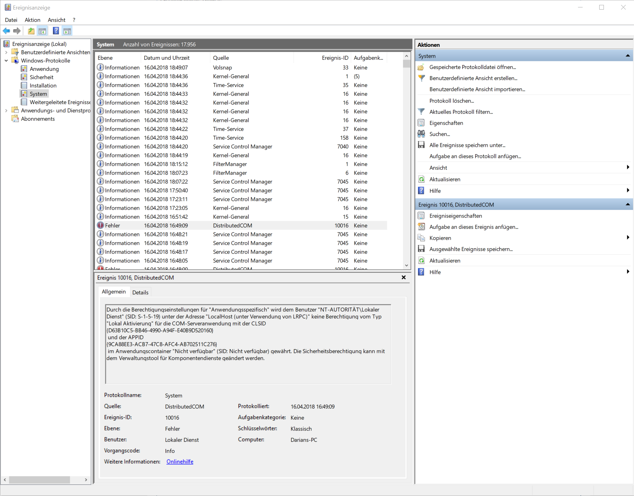

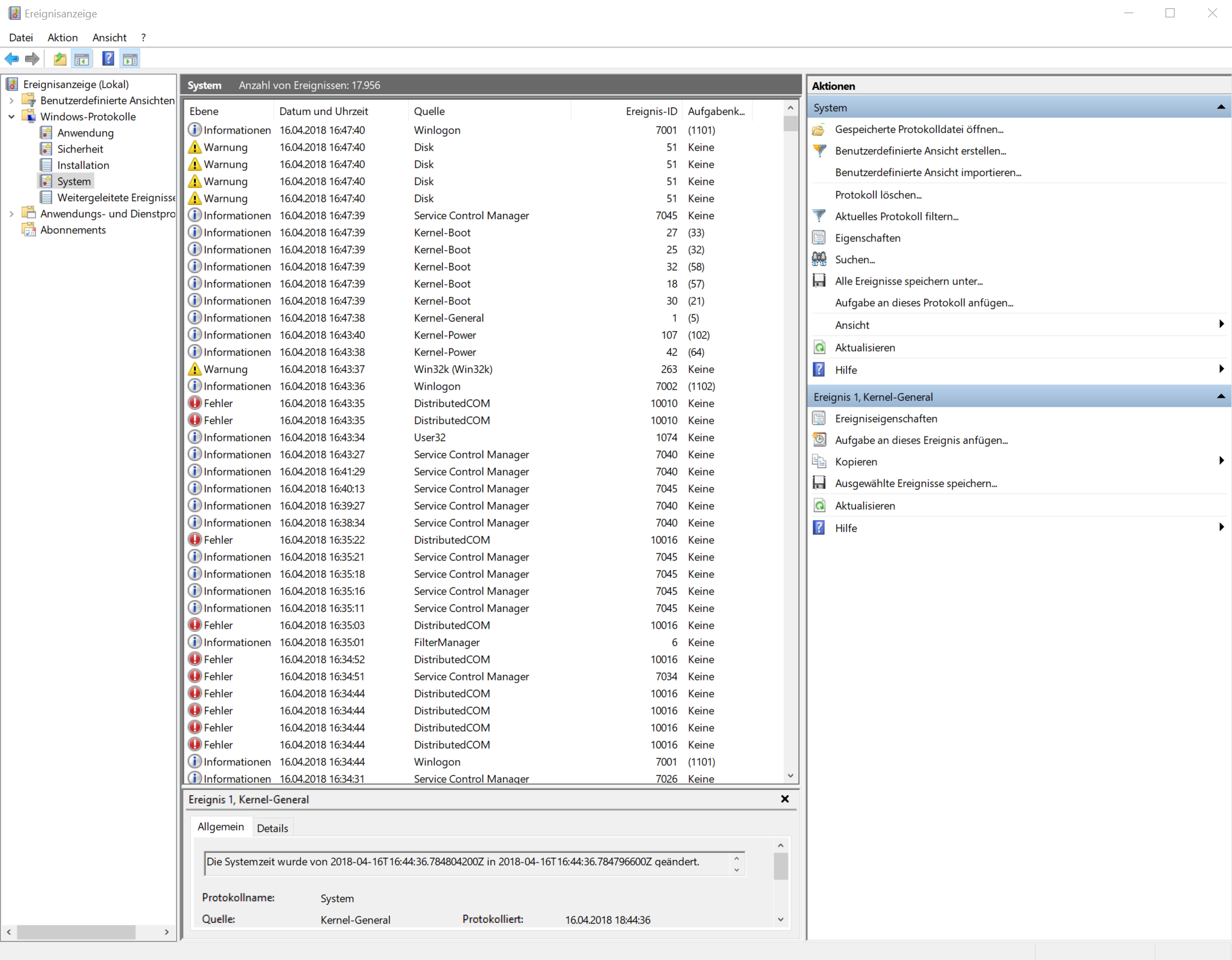

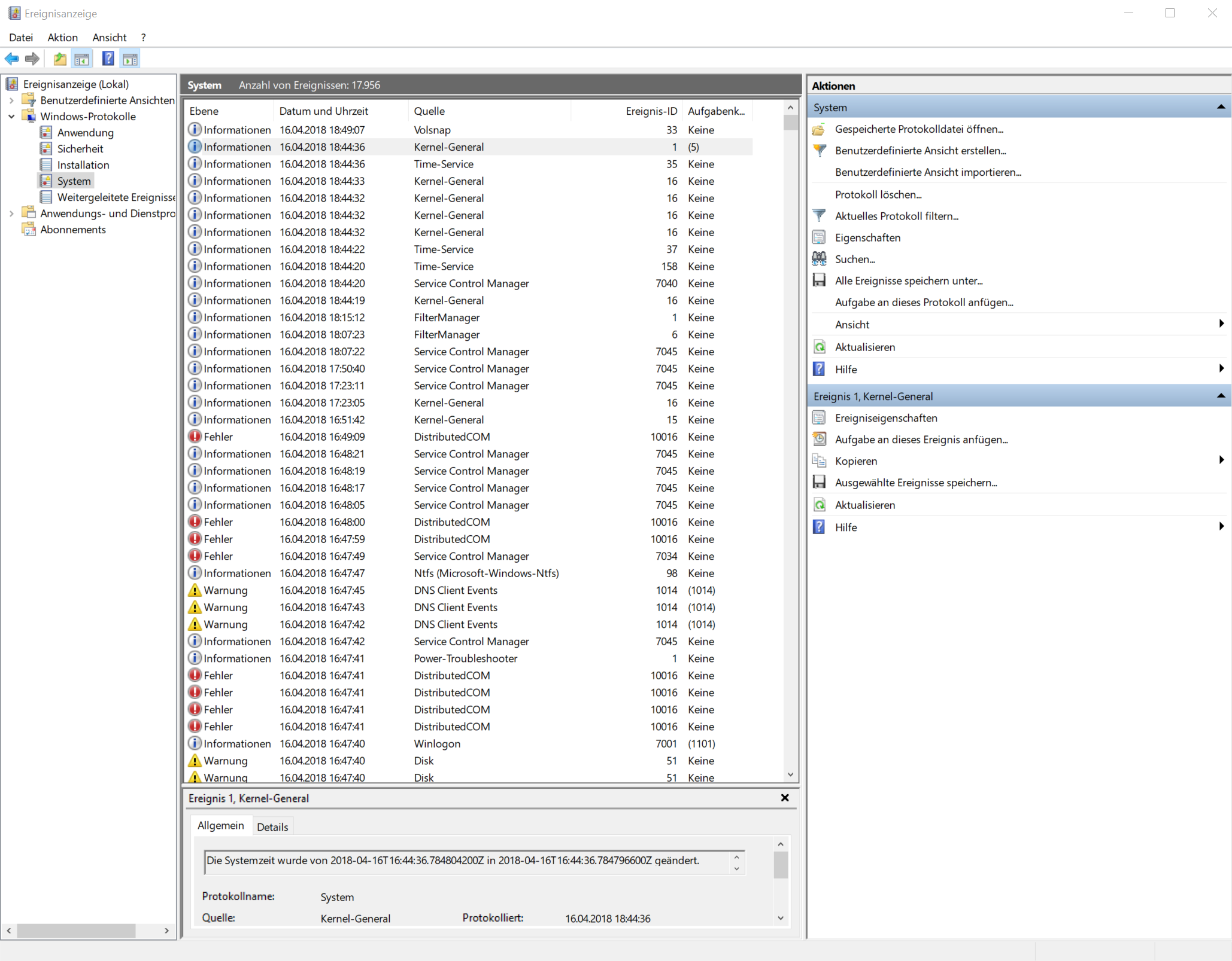

@obz245 Im Reiter "System" sind auch einige Fehler und Warnungen zu finden...
Sollte ich mir um die "DistributedCOM" Fehlermeldung sorgen machen?
Am Arbeitsspeicher und Festplatte liegt das Problem ja wahrschenlich nicht, Hitzeproblem schließe ich auch mal aus. Also bleibt ja nur ein Softwareproblem ... vielleicht hilft ja Windows neu installieren :-(

Disk-Fehler sind immer schlimm. Was steht bei diesen drin als Fehlercode und -meldung?
@pupsi11 Das mit dem einzelnen Entfernen habe ich heute schon ausprobiert, hat aber leider auch nicht geholfen. An sich stört mich die Fehlermeldung nicht, ich meine, es läuft ja eigentlich alles ohne Probleme. (Natürlich bis auf das derzeitige Problem)
@rg88 In jeder der 4 Meldungen steht: "Bei einem Auslagerungsvorgang wurde ein Fehler festgestellt. Betroffen ist Gerät \Device\Harddisk3\DR4."
