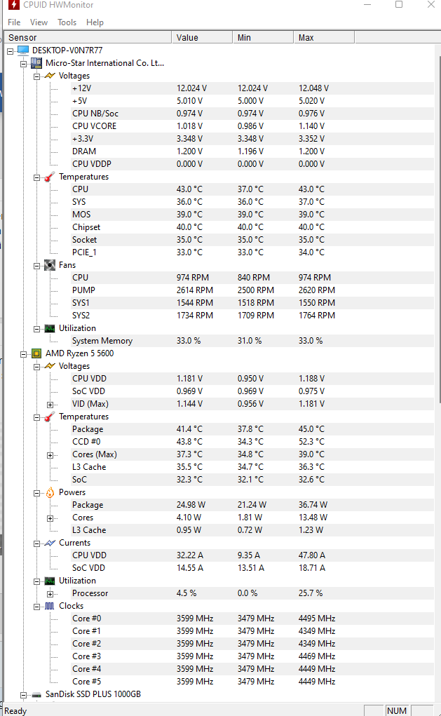

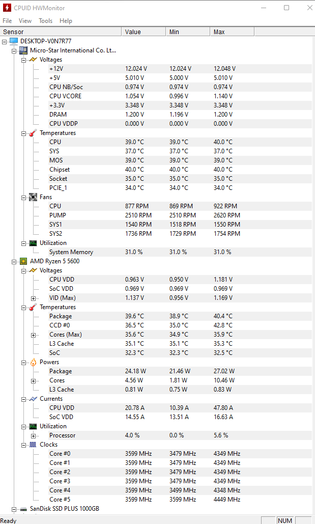

PC Stromschwankungen (Watt)
- Ersteller AMDCOD22
So nun habe ich den Rechner mal im Bios resettet und mir ist in HW Monitor aufgeallen das die Amper und Wattzahlen die einzigsten sind die oft nach oben und unten klettern. Ob das der Zusammenhang ist, idk.
Hier ein Screen:
noch ein screen...
Hier ein Screen:
noch ein screen...

Ist es normal das ein Kern der CPU nur ca. 2,5 Watt bekommt?
Rechner ist auf Standards zurückgesetzt.
(unter last im game wohlgemerkt!)

wrglsgrft schrieb:Wenn du der Lösung deines Problems näher kommen willst solltest du auf die Rückfragen hier eingehen.
Ich habe den Thread mal überflogen.
Wie ist die "Energieoption" in Windows eingestellt? Wenn hier "Stromsparen" aktiviert ist läuft die CPU nur mit begrenztem Takt, dafür spart man halt Strom :-) Stell die Option zum Testen auf "Höchstleistung" und mach dann deine Tests
Weil du auch Screenshots vom Ryzen Master zeigst: Hast du hier versehentlich irgendetwas verstellt?
Wenn das alles nichts hilft, kannst du auch folgendes machen:
Lade dir von Computerbase das Tool Prime95 herunter, und starte dort the "Torture Test" mit der Option "smallest FFTs". Danach könntest du einen Screenshot von HWinfo machen, und zwar den Bereich, der die CPU Frequenzen pro Kern zeigt und hier posten.
Sinn des Tests ist zu sehen, ob die CPU-Kerne unter Vollast auch wirklich hoch takten. Tun sie es nicht, hätte man einen Anhaltspunkt. Tun sie's doch, dann wirds vermutlich an der Graka liegen.

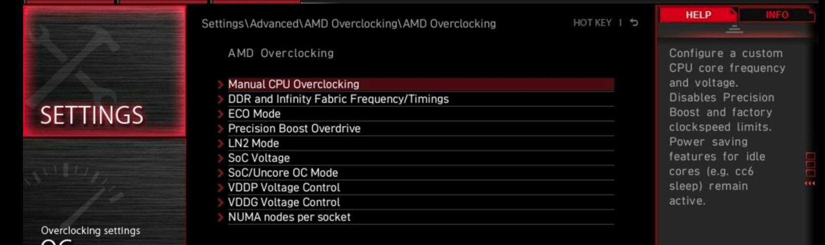

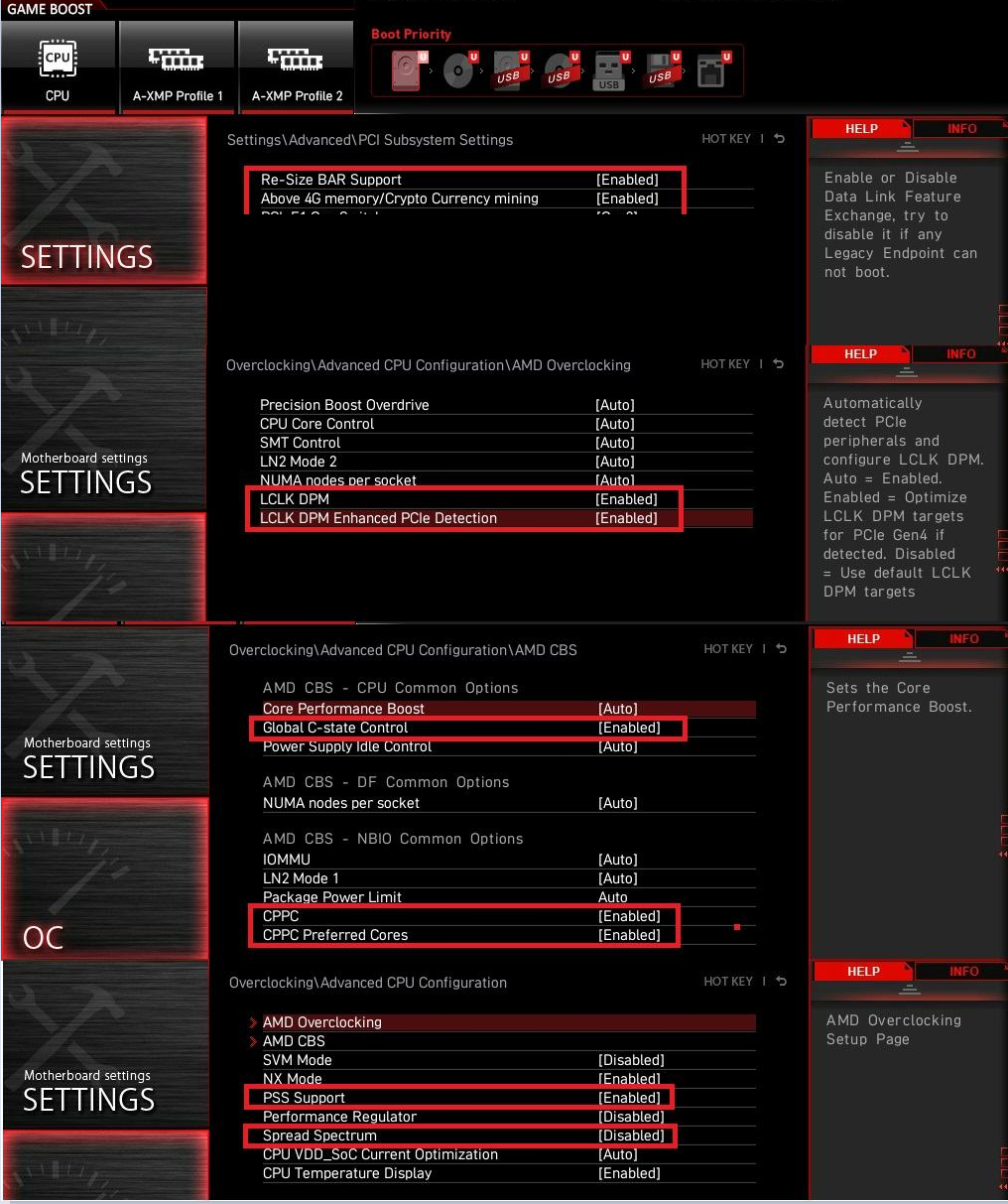

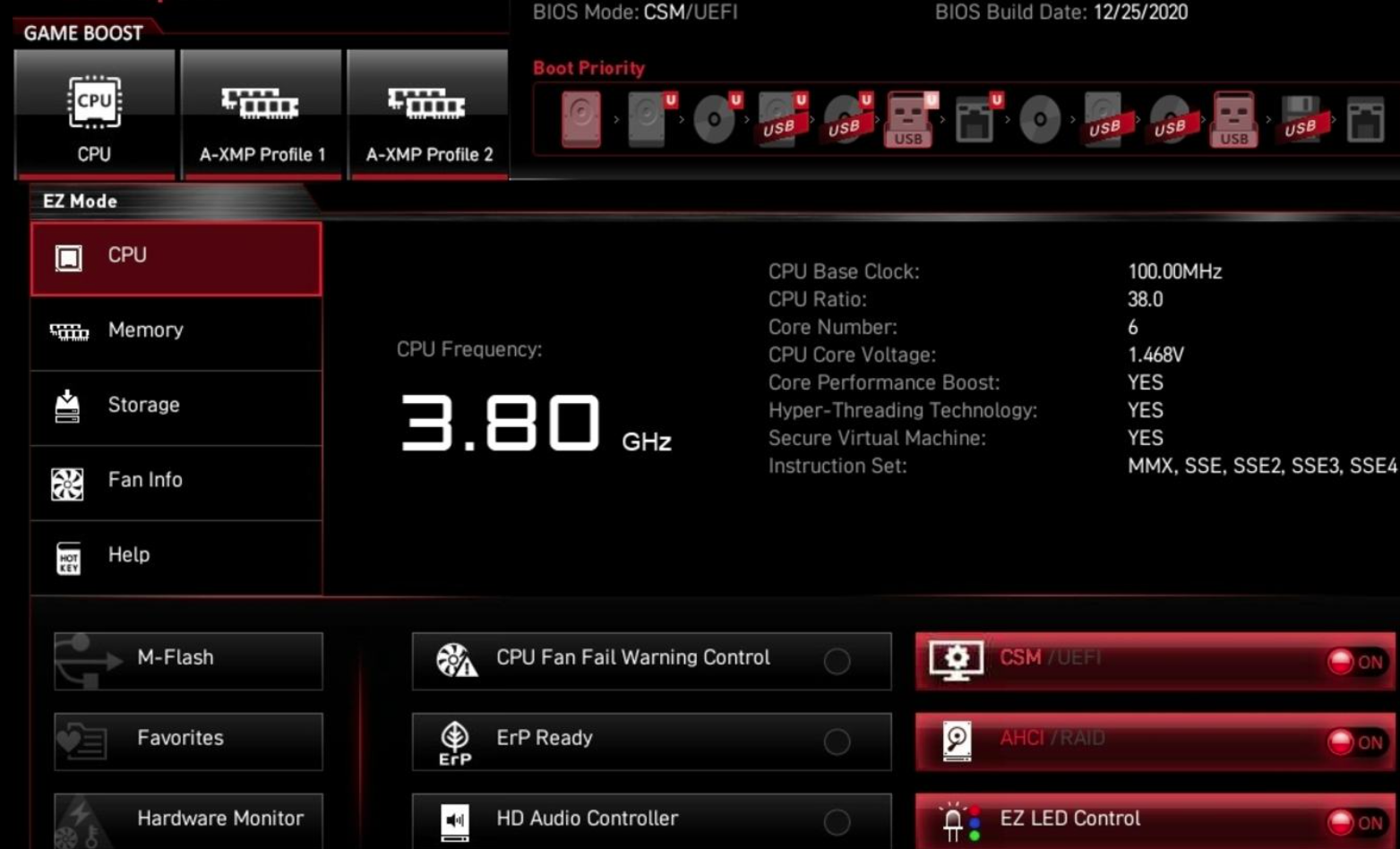

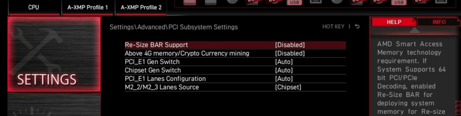

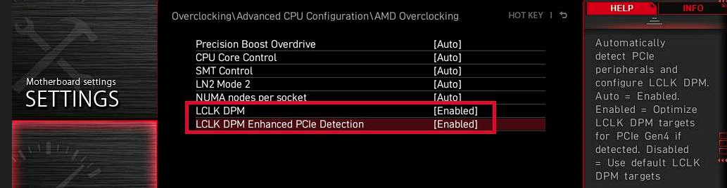

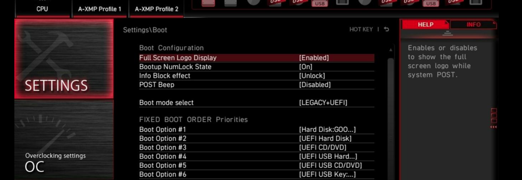

NACH den CMOS Reset das BIOS aufrufen und folgendes kontrollieren:
CSM ausgeschaltet und auf UEFI eingestellt?
Hier in diesem Spoiler mal die Wichtigsten Einstellungen im BIOS:
Kann sein das das BIOS nicht so aussieht oder besser nicht alle Einstellungen bei dir vorhanden sind, ist von MSI B550 UNIFY - X, das ich selber besitze.
Das ist der normale Startbildschirm vom BIOS, hier sieht man CSM / UEFI und AHCI
Mit F7 erreicht man den Advanced Modus, dort sind alle Einstellungen ersichtlich und änderbar:
Hier sind für dich nur die ersten beiden Zeilen wichtig, die aud "Enabled" Stellen.
Noch einmal die Einstellung für CSM / UEFI
Bei Precision Boot Overdrive auf "Disabled" stellen
BOOT Settings:
Hier auf UEFI Only oder nur UEFI stellen
Entweder oben bei den beiden Schaltflächen A-XMP Profil 1 oder A - XMP Profil 2 klicken oder unten bei
A -XMP das Profil auswählen.
Es gibt auch noch die Einstellung für LCLK DPM, da sind es 2 Einstellungen.
Diese kann man auf Enabled stellen damit verbessert man die System Stabilität.
Habe das selber getestet und das hilft.
Hier weiter Einstellungen:
BOOT Settings:
