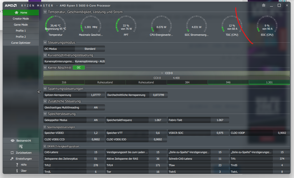

Auch bei den Spielen?AMDCOD22 schrieb:Um die 40 Grad, immer. Der Ryzen Master verzeichnet starke Watt Schwankungen, CPU und Grafik, deswegen ging ich darauf ein.
Bei dem CPU-Kühler kann ich mir beim aktuellen Wetter nicht mal <40 Grad im Idle vorstellen.
Mach mal Screenshots wie du das alles ausliest.
Die MHz sinken und steigen teils sporadisch und sinken einfach.
Zu den Prozessen. Die Prozesse (egal welcher wechseln teilweise auf 100%)

Hat eine CPU wenig zu tun, dann senkt sie ihren Takt ab. Hat sie etwas zu tun, geht sie auf ihren maximalen Takt bzw. Boosttakt. dadurch kommen die MHz Schwankungen zu stande und damit auch der Stromverbrauch.
A
alexbirdie
XMP im BIOS aktivieren. Dein Speicher läuft nur mit 2133 anstatt der möglichen 3200 Mhz.

Ich habe hier einen 3700x der Leistungstechnisch mit deinem vergleichbar ist, hab jetzt zB. meist 2 Kerne die bis auf 3000 MHZ takten und der Rest ist im Idle, Temperaturen lauf Ryzenmaster 41 bis 59 Grad stark (trotz einer Passiven Wasserkühlung) schwankend, Verbrauch der CPU laut RM rund 20 Watt bei einer last von 6 -9 %. Aber hier ruckelt beziehungsweise beschleunigt nix.
Dein Ram läuft nicht 3200 Mhz : also das XMP im Uefi aktiveren

Und hast du die CPU irgendwie "eingestellt"? Mit deinemaktuellen wissensstand wirst du den Rechner dadurch sehr wahrscheinlich eher eingebremst/langsamgemacht haben. Das XMPProfil wurde ja schon erwähnt, also das der ram zu langsam läuft.
(Ich hatte jetzt beim lesen irgendwie den eindruck, das du die CPU irgendwie eingestellt hast)
Meine empfehlung wäre auch bis du dich besser auskennst den ryzen master zu deinstallieren, und mit hwinfo den rechner beobachten beim arbeiten, das stellt nichts um an den Komponenten und kann als sicher angesehen werden.
