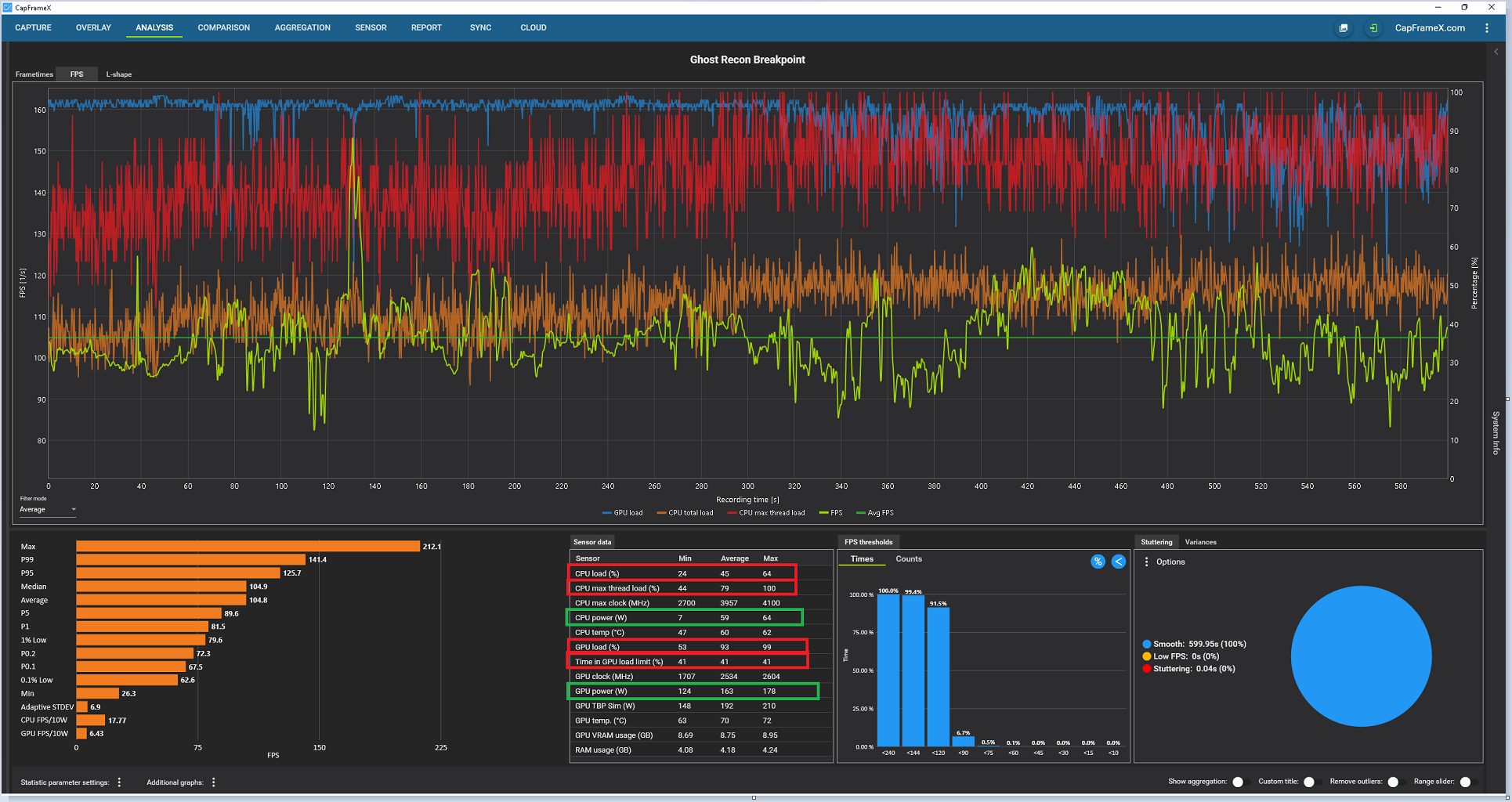

Vielleicht sollte er mal 10 Minuten in einem Spiel die Daten mit CapFramX aufzeichnen.
Bei mir sieht man ja das die CPU von Minimum 7 W bis bis Maximum 64 W verbraucht.
Die GPU von 124 bis 178 W.
Wenn dort ein Stottern in der Bildwiedergabe sin sollte sieht man das an den oberen Graphen aber auch unten links bei Stuttering.
Die GPU wäre wohl zu mehr fähig in WQHD aber meine CPU ist da ein bisschen der limitierende Faktor.

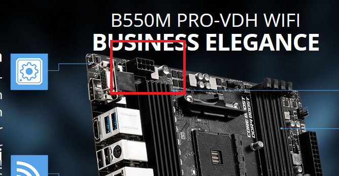

Ich tippe auf das Motherboard. Normalerweise gibt's 2 Strom-Anschlüße, den 24-pin-Anschluß und dann ( meistens links oben) noch einen 2. mit entweder 4- oder 8-pin.
Und den Rest macht dann das Motherboard. Z.B. könnten die VRMs oder Kondensatoren etc. beeinträchtigt sein und solche Schwankungen verursachen.
Ach ja, ich hoffe, du hast den 2. Stromstecker auch eingesteckt ( rote Markierung):
