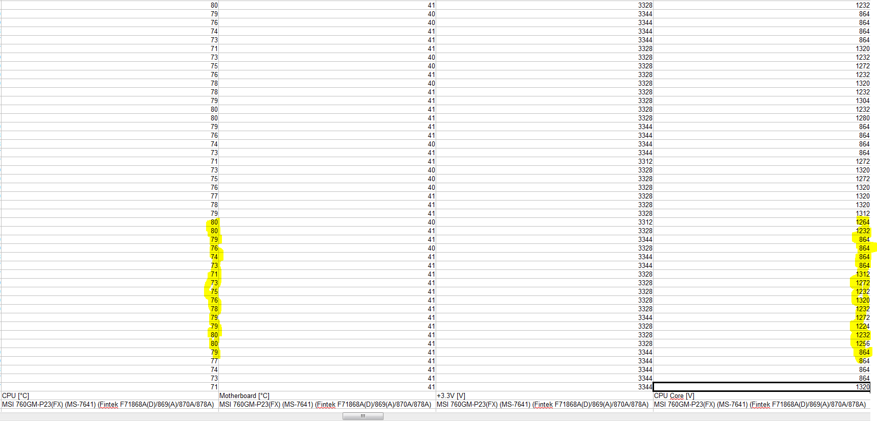

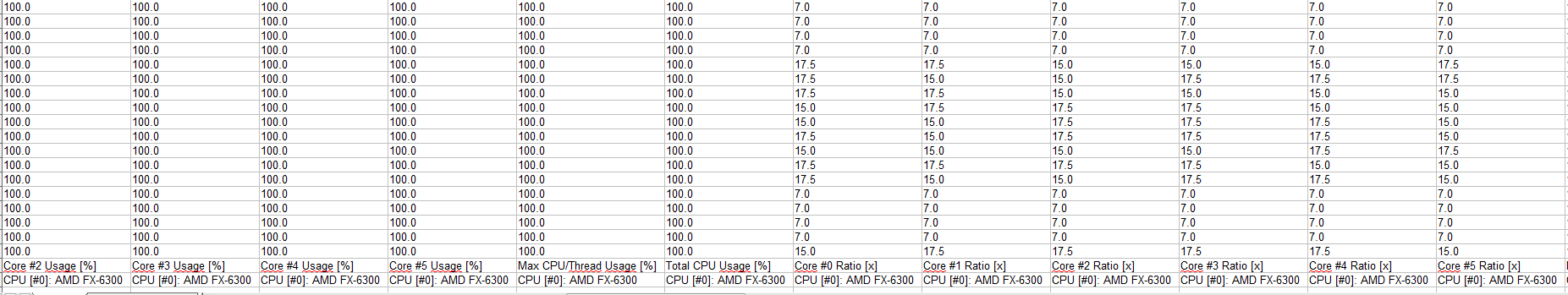

wir haben doch einen performance log, und der sieht so aus:
cpu auslastung + multiplier
und cpu temp + vcore
auf den ersten blick siehts verdammt nach überhitzten mosfets aus, die unter vollast die cpu throtteln lassen.
auf dem zweiten screenshot sieht man aber, dass gleichzeitig mit den slow downs (vcore drop) auch die cpu temperatur abfällt (soweit keine überraschung), dies scheint aber genau bei einem 80°C temp limit zu passieren.
an der stelle bin ich mir nicht sicher, ob das nicht doch eine überhitzende cpu ist - oder eine cpu, die denkt, dass sie überhitzt.
