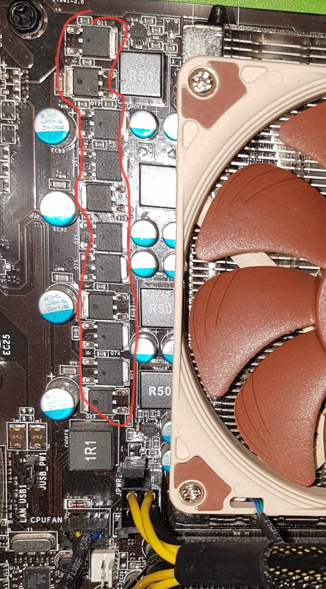

Hört sich nach überhitzten Spannung-Wandlern an
Sind das die kleinen hier oder die großen? Was kann ich dagegen tun?
Immer dieses Standardgelaber bezüglich der Spannungswandler, ohne sich überhaupt mit dem Problem richtig zu beschäftigen.
Fakt ist, dass der Kühler (65W TDP) für den FX-6300 (95W TDP) völlig ungeeignet ist!
So wie es momentan aufgrund der sommerlichen Temperaturen zu sein scheint, ist der Kühler am Rande seiner Belastungsgrenze.

diesem "standardgelaber" würde ich mich aber anschließen, erstmal.
das board ist ein 3+1 phasen design mit niko mosfets ohne kühler - also die lange bezeichnug für "elektroschrott". das board ist bekannt für ausfälle und defekte - msi war aber so überzeugt von dem design, dass man das direkt nochmal auf 6 weiteren boards verbaut hat. :confused_alt: :daumen: also zumindest msi hat es nicht viel gekostet.
wo der temperaturspike mit 200 °C herkommt müsste man noch herausfinden, ggf. war das ein auslesefehler. ich glaube nicht, dass das board so tolle sensoren hat.

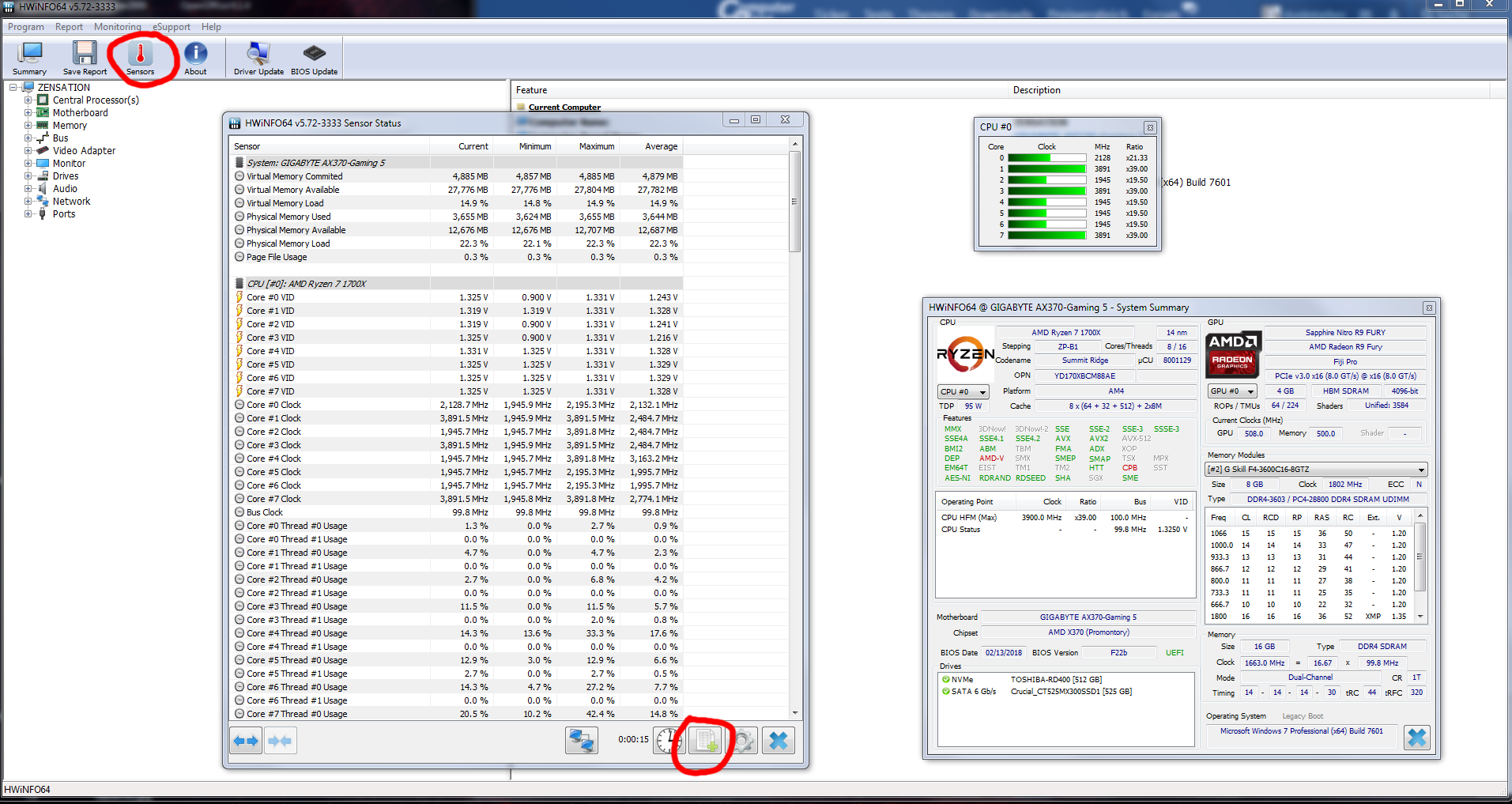

also aufgabe für @aga1987 :
https://www.fosshub.com/HWiNFO.html/hwi_584.zip
https://www.computerbase.de/downloads/benchmarks/prime95/
herunterladen, hwinfo öffnen und bei sensoren ein logging mitlaufen lassen:
dann bei prime small ffts laufen lassen. wenn der rechner nach 10 minuten noch nicht ausgegangen ist, kannst du prime stoppen.
wenn du damit fertig bist, bitte die .CSV datei hier einstellen.

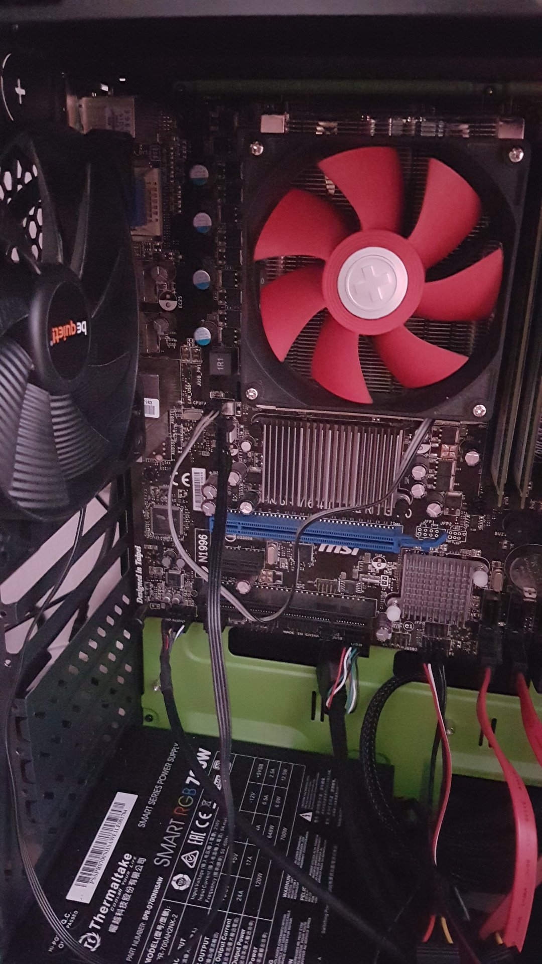

/Edit okay ich bin so dämlich das es weh tut xD ich hab den 4 PIN vergessen der neben die cpu kommt. Nja kaum gepennt xD
Ich schau dann gleich was ich machen kann was ihr geschrieben habt.
Hilfe ich bekomme meinen pc nun nicht mehr an!
Was ich getan habe:
1.Ich habe den CPU kühler ausgetauscht aber den Kühlkörper vom Noctua verwendet. Hat wunderbar gepasst und der hat ja 130w TDP. Hab neue wärmeleitpaste benutzt und alles gereinigt.
2. Hab meine Graka ausgebaut. Auseinander gebaut gereinigt neue wärmeleitpaste drauf getan.
3. Hab hinten einen be quit kühler verbaut weil der vom gehäuse doch etwas billig verarbeitet war.
Jetzt bekomme ich meinen pc nicht mehr an. Der geht nur so 2 sek an und wieder aus.
Hab die Grafikkarte raus genommen selbes Spiel.
Woran kann das liegen?
Sagt bitte nicht es liegt am NT. Das is neu und hab auch mein anderes getestet und Gleiches ergebnis.

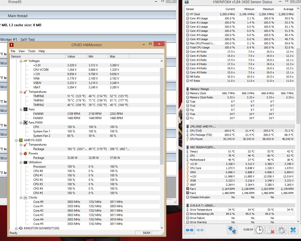

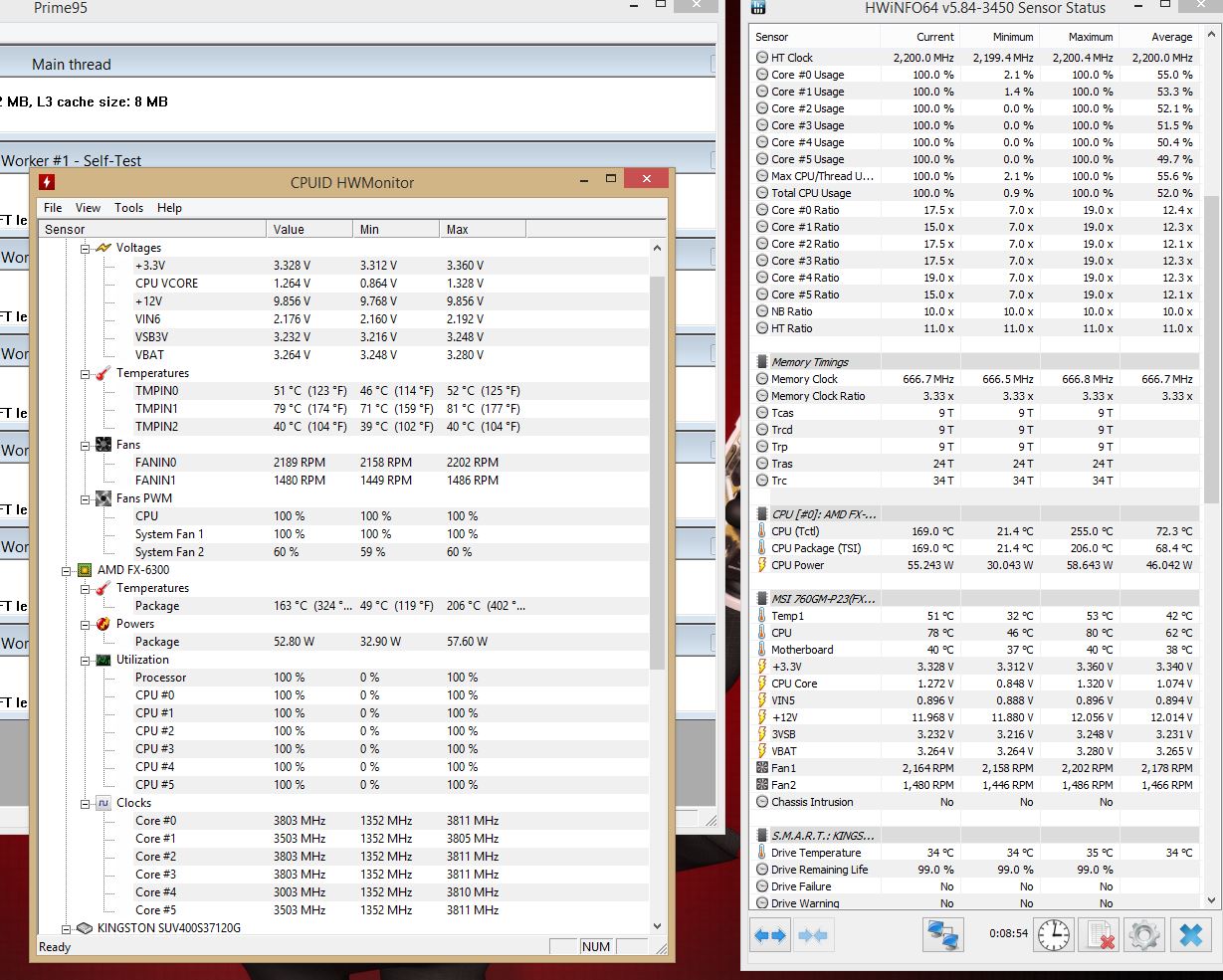

Ich lasse es gerade laufen, also mein CPU ist der Kernschmelze nahe O__o noch läuft der.
Hier das Login nach 15 min:
https://www.file-upload.net/download-13181557/login.CSV.html

Diese Temperaturen können nicht real sein, da gäbe es wirklich eine "Kernschmelze".
Reaktionen: aga1987
Bei HW-Info steht beim Mainboard - CPU 78°C.
Wia warm wird der Kühler?
Kann man easy mit der Hand testen.
Reaktionen: aga1987
Also die Temperaturen sind so daneben, dass die kaum Sinn machen. Die CPU hätte eine notabschaltung eingeleitet.
Ist euch auf dem Screenshot auch die 12v Leitung aufgefallen, die angeblich 9v liefert?
Also irgendwas ist hier ganz und garnicht koscher. Ich schau mir gleich mal das log an
