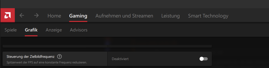

ich hab die FPS jetzt mal begrenzt min. 60 maximal 120
Schön, dass es erst einmal läuft. Wobei nicht gesichert ist, ob dein Setup in einem extrem anspruchsvollen Spiel nicht bereits bei 60 Frames, oder sogar unter 60 Frames, voll ausgelastet werden wird; und dann trotzdem noch abstürzt.
Dies würde ich prüfen. Einfach die Settings extrem hoch drücken und es testen.
Zum Beispiel im Spiel CyberPunk, falls vorhanden.
Reaktionen: cosmo45 und Vigilant

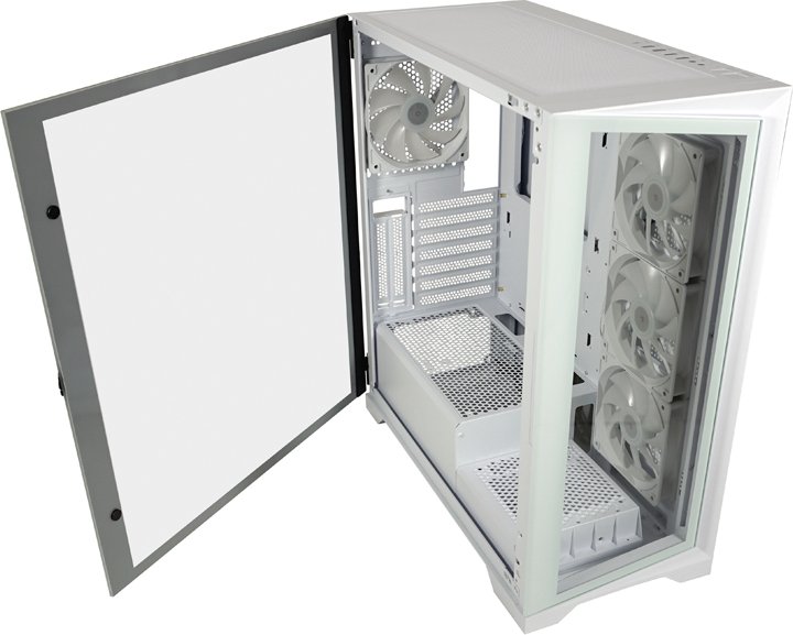

Das LC - Power Gaming 806W Crosswind X Midi Tower weiß Gehäuse. Die Lüfter waren schon verbaut, da hatte ich nochmals den Tipp bekommen, dass ich die Lüfter umdrehen soll, weil sie wohl so, wie sie eingebaut waren, die kalte Luft raus statt reinpusten, das hatte ich auch gemacht.
bitte mal ein Foto davon hochladen
sind ja tatsächlich alle ausblasend montiert @stock oO

  • Und um sicherzugehen: Der hintere Lüfter bläst nach außen, die vorderen nach innen. Und wenn vorhanden, im Boden nach innen, im Deckel nach außen.

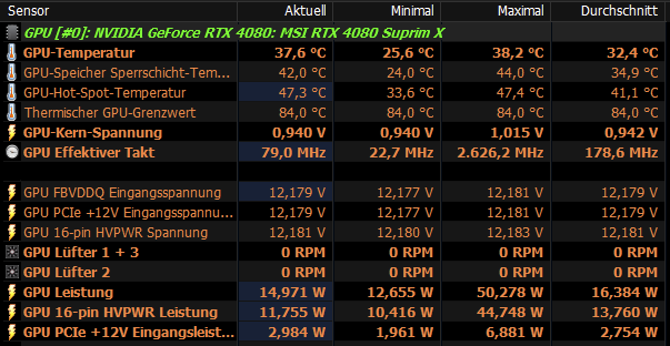

Und was auch noch mal geprüft werden könnte, ist die Spannung auf der 12V-Schiene der GPU. Sollte bei Seasonic aber kein Problem sein.
https://www.hwinfo.com/download/
Reaktionen: korpus-delicti und -=:Cpt.Nemo:=-
Glasbomber als Gehäuse, das kann bestenfalls vom Boden her Frischluft bekommen.
Bitte mal Bilder reinstellen wo man di aktuelle Drehrichtung der Lüfter erkennen kann, also welche gedreht wurden.

Ab einer bestimmten FPS Zahl fangen viele GPUs an mit "Fiepen". Dagegen hilft häufig die FPS zu limitieren und sonst nur eine andere GPU.
Der PC sollte grundsätzlich nicht ausgehen bei 100% Last und das tut er ja auch nicht unbedingt. Die Temps stimmen auch bei 100% Last. Vielleicht ist es eher ein Bug/Problem bei mehr als 1000 FPS. Es gab ja z.B. bei "New World" das Problem mit unbegrenzten FPS im Menu und das hat auch dazu geführt, dass manche GPUs kaputt gegangen sind.
Ich weiß nicht wo das bei AMD geht, aber bei Nvidia kann man im Treiber insgesamt eine max. FPS Zahl für alle Games festlegen. Wenn das Fiepen ab 250 Frames zu stark ist, dann kann man auch da einfach auf max. 200 Frames oder so einstellen.
Ich gehe jedenfalls davon aus, dass 100% Auslastung bei 100 Frames kein Problem bei dir verursachen würde.

Wieso versteift ihr euch alle auf die Temperatur?
Die ist doch voll im grünen Bereich.
Das Netzteil geht aus, wenn entweder das Netzteil zu warm wird, oder wahrscheinlicher, eine Überlastung irgendwo ist.
Auch fehlen mir der Zuverlässigkeitsverlauf, ein Memorytest usw. Kann ja auch sein die CPU hat nen Schuss und steigt bei Lastwechsel aus.
Geht der PC komplett aus oder startet der PC neu?
2ters deutet auch weniger auf eine Netzteilabschaltung hin.
