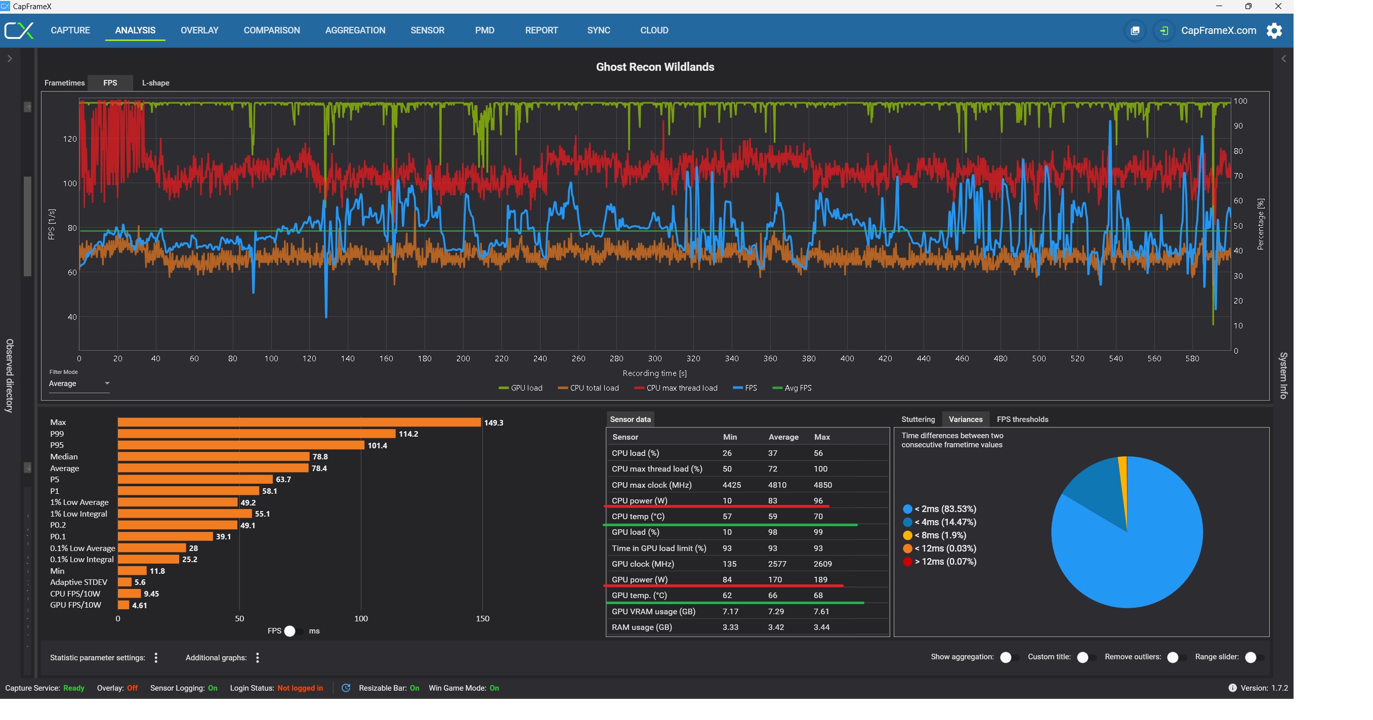

Willst du wissen was deine CPU / GPU bei einem Game so an W verbraucht?
Oder auch wie die Temperatur aussieht?
Dann vielleicht mal CapFrameX installieren.
Hier hat man einen Guten Überblick wie das Game läuft und wie die ganzen Werte aussehen.
Als Beispiel mal von einem Game das ich gestern gezockt habe, Ghost Recon Wildlands.
Aufzeichnungsdauer war 10 Minuten, kann man in den Einstellungen von CapFrameX festlegen.
Bin eine bestimmte Strecke gelaufen und das ganze 3 mal um einen Vergleich zu haben.
Siehe CPU / GPU Power ( rot unterstrichen ) und CPU / GPU Temperatur ( grün unterstrichen )
Da kann man dann gut sehen ob es da ungewöhnliche Anstiege gibt.

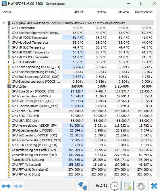

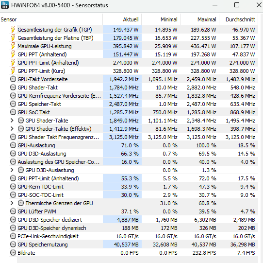

Oh... 400+ Watt im Peak? 😳Heftig, selbst für eine 7900XT. Wundert mich etwas. Sollte die nicht bis max. ca. 315 Watt gehen?

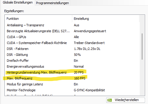

Das FPS-Limit sollte eigentlich greifen. Aber dazu müsste jemand mit AMD-GPU etwas sagen, kann selbst nur für Nvidia aktuell sprechen. Dort sieht das so aus. Und wirkt auch, egal was im Spiel eingestellt ist:
Evtl. mal versuchen, den Treiber zurückzusetzen, bzw. komplett neu zu installieren. Vielleicht funktioniert der nicht einwandfrei, wobei tatsächlich teilweise zu lesen ist, dass die Treiber-Limits nicht funktionieren.
Das steht zumindest bei Mindfactory so. Max. Stromverbrauch 315W ..😵‍💫

315 Watt ist die TDP, kurzfristig ist 100 Watt mehr auch nichts ungewöhnliches. Aber du wirst z.B. nicht über 3 Minuten dort 400 Watt anliegen haben, das geht nicht.
Da stimmt irgendetwas beim auslesen nicht.
Niemals hat die GPU über 400 Watt geschluckt und gleichzeitig nur eine max Hotspot Temperatur von 58 Grad
Reaktionen: Vigilant und Azghul0815
So ein Peak liegt ja nur für den Bruchteil einer Sekunde an. Daher kann das schon sei, dass die Temperatur unten bleibt.
