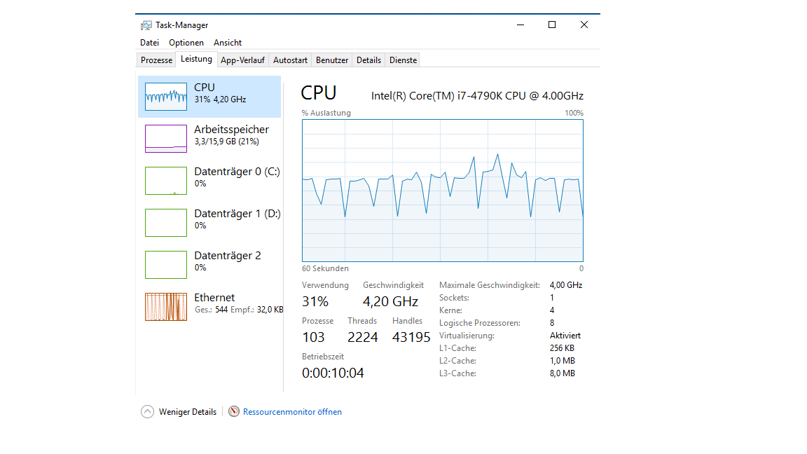

Es sind ca. 1,2 Vcore. Sonstige Werte sind eigentlich auch normal. Was mir im BIOS aufgefallen ist, dass die CPU schon auf 4400 MHz läuft. Ist das zu viel? Auch hab ich im Task-Manager gesehen, dass die CPU Auslastung während des Schreibens hier knapp unter 60 Prozent liegt und auf 30% kurzzeitig sinkt und dann wieder hoch geht, obwohl ich nur hier im Forum momentan etwas schreibe. Ist das normal, da ja normalerweise keine große Belastung vorliegt, außer zwei Chrome Tabs. Als ich den Screenshot vom Taskmanager gespeichert und bearbeitet habe, ist mir aufgefallen, dass die Belastung nun bei höchstens 4% liegt, obwohl ich nur wie zuvor in Chrome in dem Forum schreibe. Woran kann es also liegen, dass die Auslastung kurzzeitig bei hohen Werten geschwankt hat? CPU TaskManager.png
Also diese Schwankungen sind durhchaus normal und hängen auch mit den Prioritäten, die einzelnen Programmen eingeräumt wird oder nicht zusammen. Den Takt Deiner CPU halte ich einfach für viel zu hoch, insbeosndere da die Auslastung ja im Rahmen zu leigen scheint.

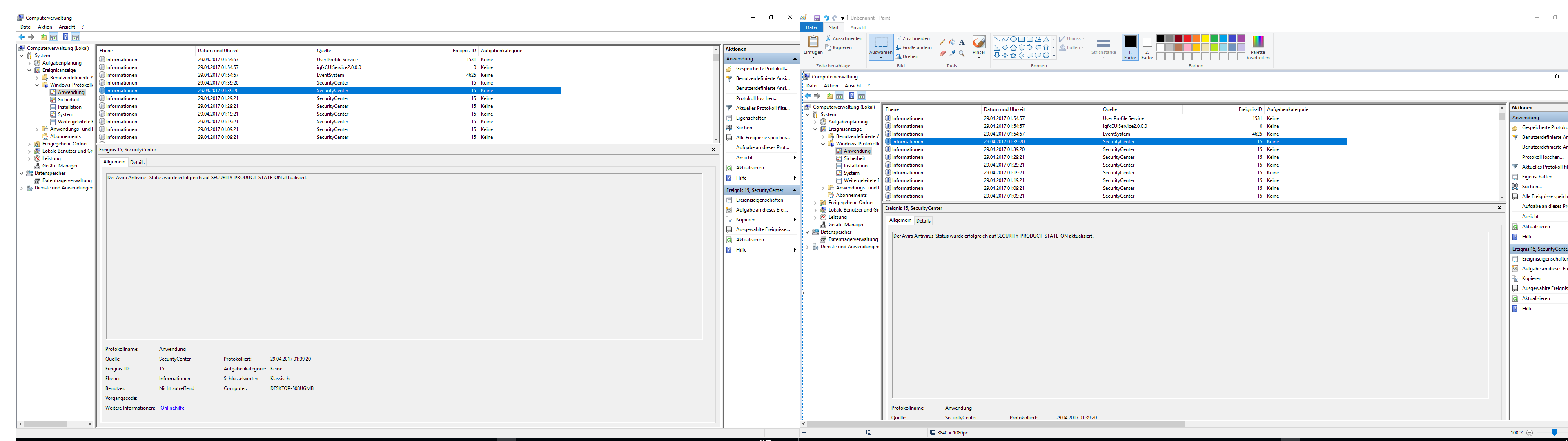

Poste doch mal einen Screenshot vom Ereignisprotokoll bei einem Absturz !
Worauf muss ich dabei achten bzw. wo sehe ich, dass ein Fehler aufgetreten ist, da das Ereignisprotokoll sehr lang ist?
Nun, wenn Du feststellst, dass ein Fehler aufgetreten ist, merkst Du Dir einfah den Zeitpunkt, und dann suchst Du im Protokoll die Protokollierung genau dieses Zeitfensters !
Hab ich grad gemacht. Die letzten beiden Protokolle vor dem Absturz sind hier zu sehen: absturz.png
Bei einem späterem Absturz ist mir auch aufgefallen, dass die Protokolle zeitlich entfernt(ca 3-4min) sind von dem Absturz.
