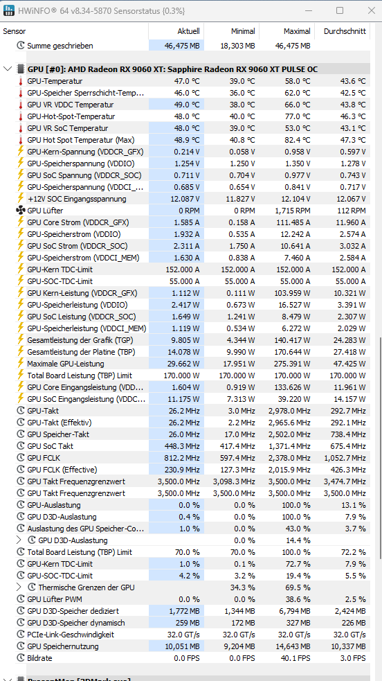

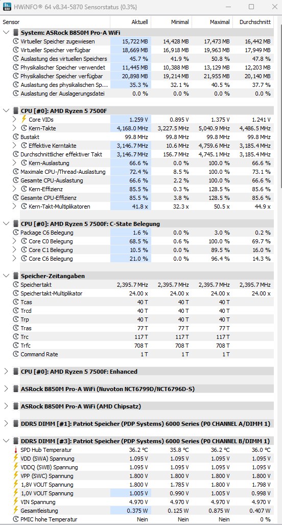

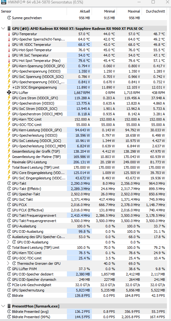

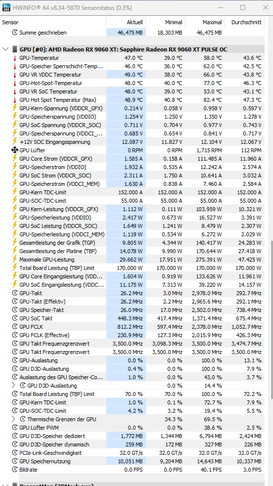

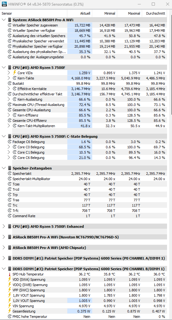

Hier die Sceenshots von Benchmarks. Ich Kann morgen SteelNomad nachliefern, der DL ist gerade zu groß. Hab als Zwischenergebnis mal Furmark 1440 p benutzt.

Kann man in den Screenshots der Sensoren irgendwas erkennen?
Ich sehe erst mal nichts auffälliges beim überfliegen.

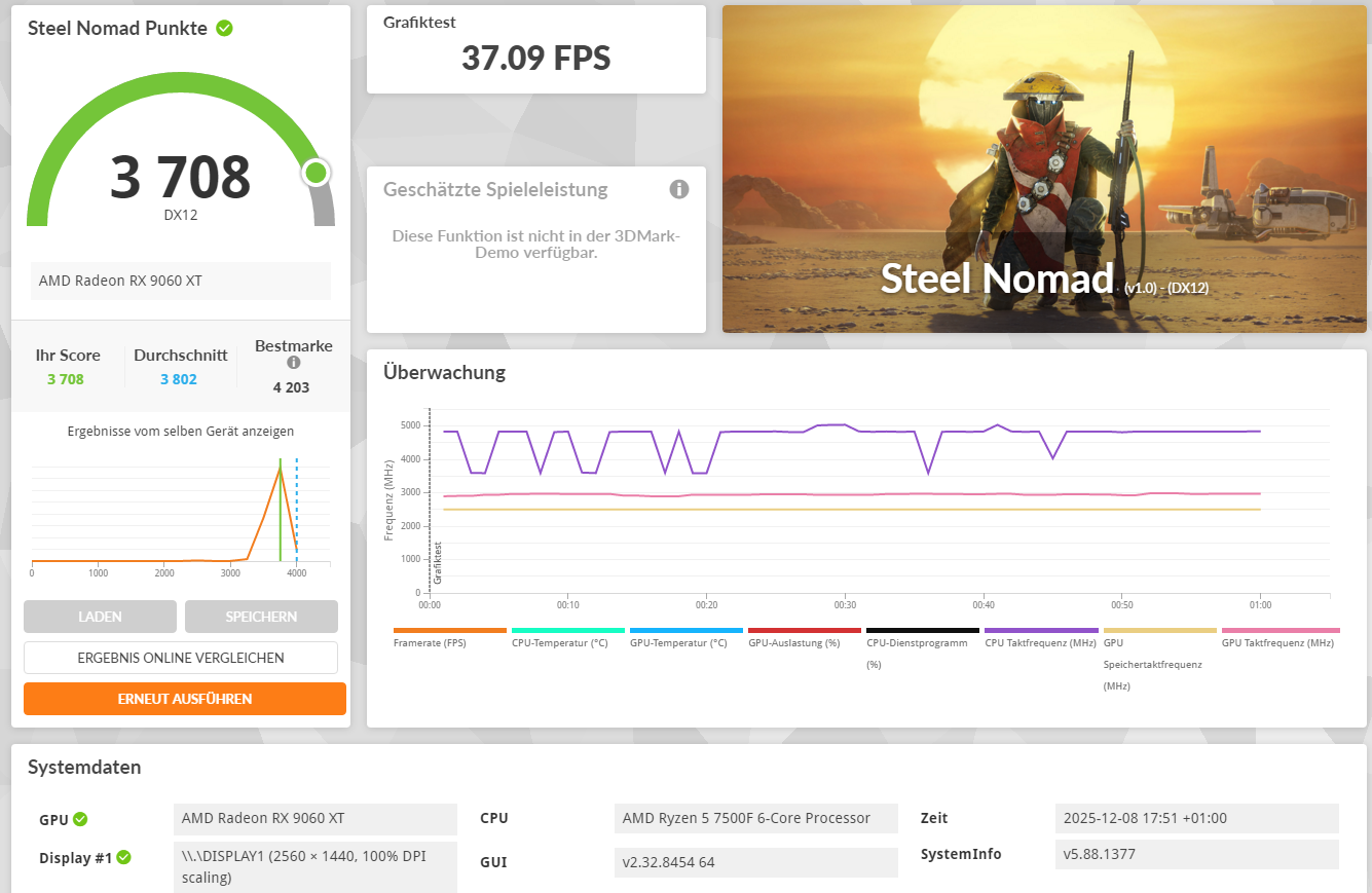

Hier noch der Screenshot von Steel Nomad.
