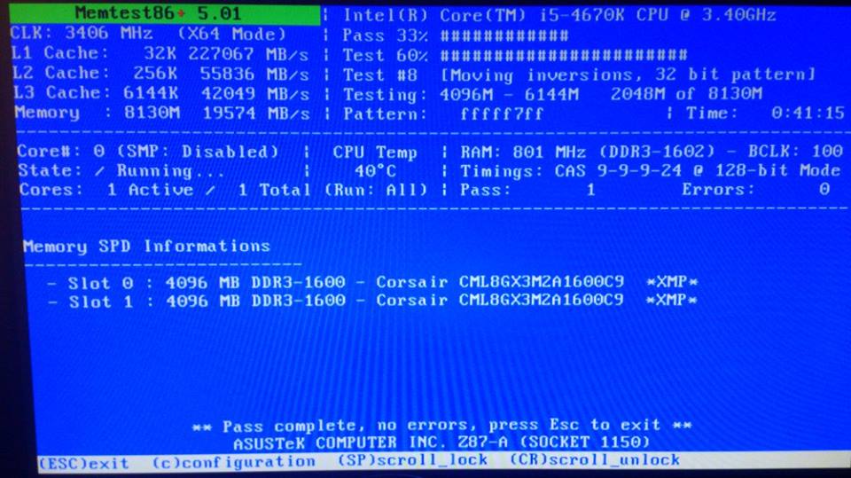

Ich teste Ram immer mit Memtest86+ das Programm kann man kostenlos laden und als Image brennen oder auf einen USB stick legen.
Die SSD würd ich mit dem Hersteller Tool falls vorhanden überprüfen.
Ok danke, werde das morgen versuchen.
Den Test muss man ja min. 3h laufen lassen oder ?
Nein meistens reicht es den RAM-Test ca. 15 Minuten laufen zu lassen die anderen Test Szenarien treten im echten Betrieb so gut wie nie auf.
Ok dann lass ich das Programm mal ne halbe Stunde oder so laufen..
Melde mich dann wieder ;-)
Das kam dabei raus :-)
Ok dann kannst ja schon mal den Speicher ausschließen.
