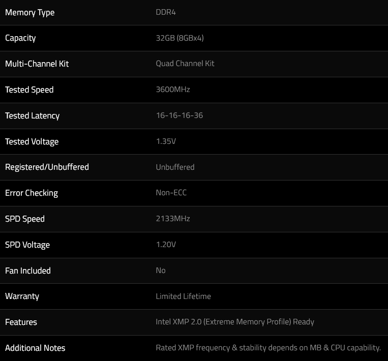

Ich habe auf der Seite gerade bezüglich Single- /DualRank gescuht ob ichd azu gerade noch angaben finde und bin unter "RAM Leistung" auf das hier gestoßen:
Tested - 3600 MHz - 1.35 V - CL16 - 16-16-16-36
SPD - 2133 MHz - 1.2 V
Ich lasse meinen RAM jetzt zwar mal auf 2133 MHz laufen um zu sehen ob es wirklich konstant ohne Probleme voran geht, aber wäre das auch mal einen Versuch Wert ihn auf 3600 MHz laufen zu lassen und die Spannung auf 1.35V zu erhöhen?

Die Spannung sollte bei dem Takt ohnehin auf 1,35 stehen! Hast du das XMP (DOCP bei Asus) aktiviert oder einfach den Takt hochgeschraubt.
Auf den Riegeln sollten allerdings Samsung B Dies verbaut sein, die sollte man doch zum laufen bringen. Sind allerdings DualRank Riegel soweit mir bekannt.
Die Spannung dann mal Schrittweiße bis auf 1,4 V erhöhen und testen.

Bei 3.600 MHz ist 1,35V Standard.
