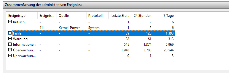

hab ihn selber zusammengebaut richtig, nicht in Windows also ich bin eingeloggt, aufeinmal bildschirme schwarz lüfter drehen hoch. hilft nur powerbutton neustart.

dzeno157 schrieb:
was möchtest du sehen?
Na welcher Fehler angezeigt werden.
ich mein was soll ich alles ausklappen oder doppelklicken von der Anzeige, den Kritischen Fehler sieht man oben
