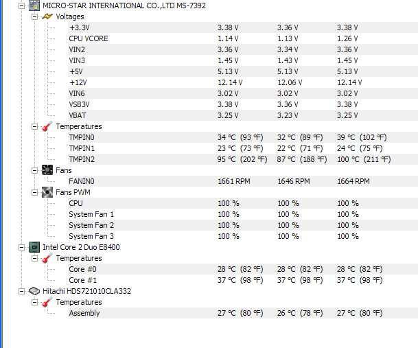

ich würde mir auf jeden Fall mal HWMonitor runterladen und dann schaust du, wie es mit den einzelnen Spannungen aussieht. Also, wie weit die Spannungen absacken.
Und dann belastest du das System mal kurz mit einem Spiel o. Ä. und achtest auch "gleichzeitig" auf die Temps.

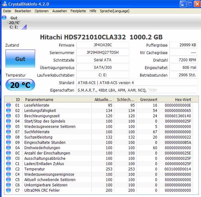

So, hier der Screenshot.
Sieht nicht so sehr bedenklich aus, oder?
Kann ich das NT irgendwie prüfen, gibt es da eine Software?

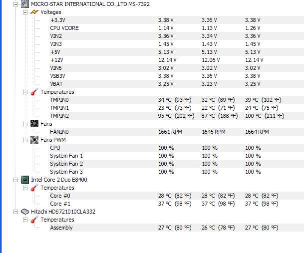

Eigentlich alles im Lot, nur die TMPIN 2 ist sehr hoch (ca. 100°C). Weiß jemand, welche das ist? Eigentlich ist es nicht sehr warm im Gehäuse, bei der CPU hab ich nur 30-40°, bei der Festplatte 25.
Na ja, der PC stürzt ja ab, wenn es gar keine Last gibt. Ich möchte eben ungern ein neues NT kaufen und dann stellt sich raus, das es doch an zu hohen Temps am MB lag. Werde da jetzt nochmal alles vorsichtig säubern, falls das BIOS Reset nicht hilft. Hatte aber eigentlich nix verändert und nie übertaktet.
