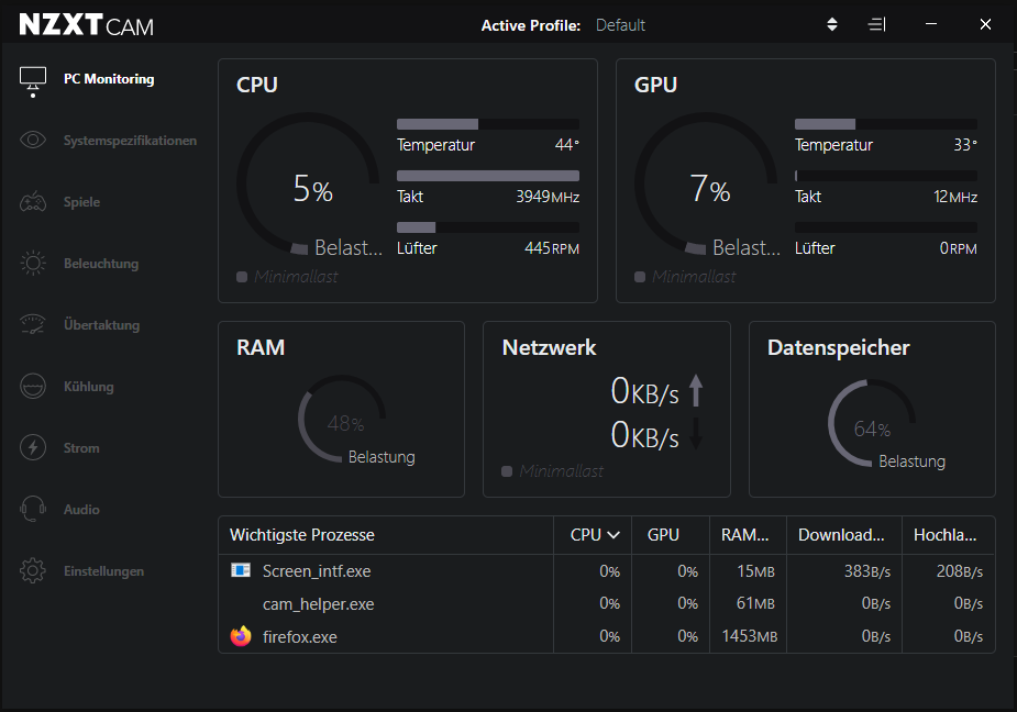

Treiber sollten alle aktuell sein, hab ein Bild der NZXT Cam angehängt, da ich leider nicht so viel Ahnung habe wie ich es wahrscheinlich sollte.

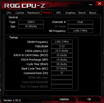

Auf was für Einstellungen läuft der RAM? Mal XMP-Profil rausgenommen? Wobei die Trident Z da eigentlich nicht für bekannt sind.

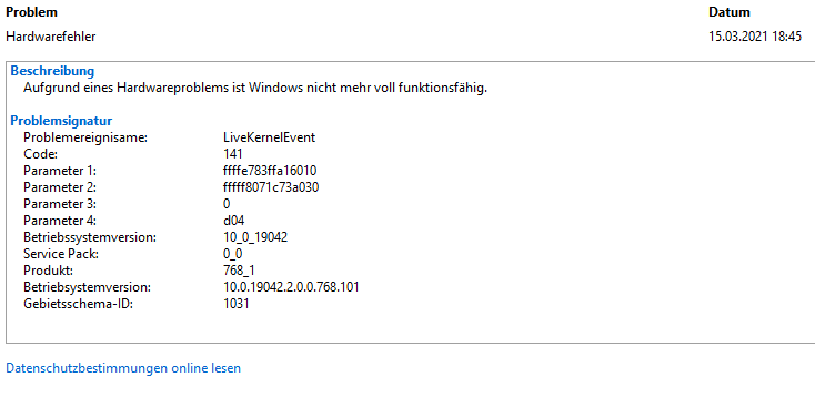

@Brati23 Hab gerade mal reingeschaut, und bei den meisten Abstürzen steht Hardwarefehler (Bild hab ich dir angehängt)

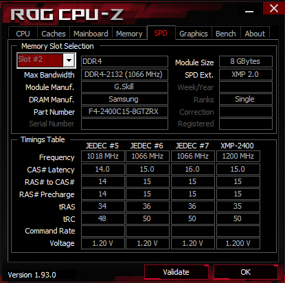

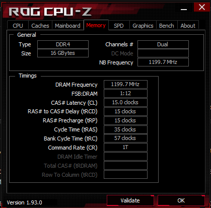

Was wolltest du zu den Einstellungen wissen? Weiß nicht ob dir die Auswertung von CPU-Z weiterhilft.

Also zunächst mal läufst Du auf einer veralteten Windows Version. Und Deinen Grafiktreiber hast Du auch schon länger nicht mehr aktualisiert vermute ich. Den findest Du übrigens über das Radeon-Tray-Symbol raus, oder hast Du gar keinen Treiber von AMD direkt drauf? Das jetzt mal völlig abgesehen von Deinem Problem.

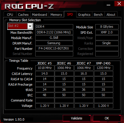

Und von CPU-Z mal den SPD-Reiter bitte.
Edit: Also ist das Bild mit geladenem XMP-Profil?
Ram steckt in den richtigen Slots? A2/B2
@Ratlos83 Ja der Ram steckt in den richtigen Plätzen, und ja das Bild ist mit geladenem XMP Profil.

Bei Slot 4 steht dann auch genau dasselbe bei SPD.

Ok, das ist einfach extrem mieser Ram für einen Ryzen 3600, dessen Leistung leider stark vom Ram abhängt. 3200/CL16 sollten es eigentlich mindestens sein. Aber gut, kann man nicht ändern.
Man könnte zum einen mal den RAM auf Stabilität testen. Hier mit TM5 u. 1Usmus-Config (2.5) sollten sich grobe Instabilitäten schon mit einem Durchlauf von 20-30 Minuten zeigen. Wenn da nichts ist, über Nacht nochmal mit HCI Memtest (gleicher Link) testen. Wenn dann auch nichts gefunden wird, ist es definitiv nicht der Speicher.

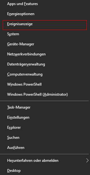

Auch ist es ratsam mal die Ereignis-Anzeige von Windows 10 aufzurufen (Taste Win+x) dann kann man
von dort die Ereignis-Anzeige aufrufen
