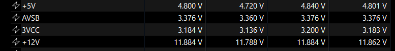

Gian518 schrieb:
das ist unter idle?
das ist aber schon ziemlich niedrig, eigentlich sollte das eher so aussehen:
würde hier auf das NT Tippen ...

Die 5v Leitung ist schon arg niedrig ohne Last und die 12v ist noch okayish.
Aber wenn das unter Last ( selbst kurzer Burst ) absinkt, dann war es das.
NT tauschen wäre mal ne gute Sache.

Gian518 schrieb:
Bei ca 10-20% CPU Auslastung.
das ist quasi Idle noch, dann dürfen die Spannungen nicht so aussehen normalerweise.
