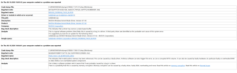

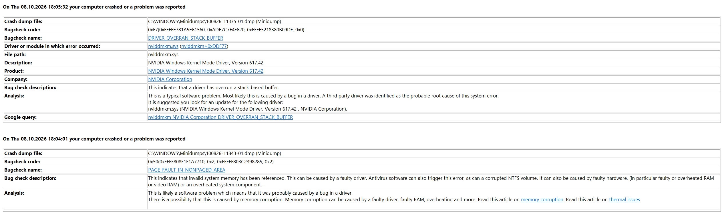

Folgende Informationen hat mir WhoCrashed gegeben:
(Siehe Anhang)
Das ist auch der einzige (oder die einzigen) Dumps die ich in den letzten Tagen erhalten habe, obwohl mein PC sich ca. 10 bis 15 Mal aufgehängt hat oder abgestürzt ist.

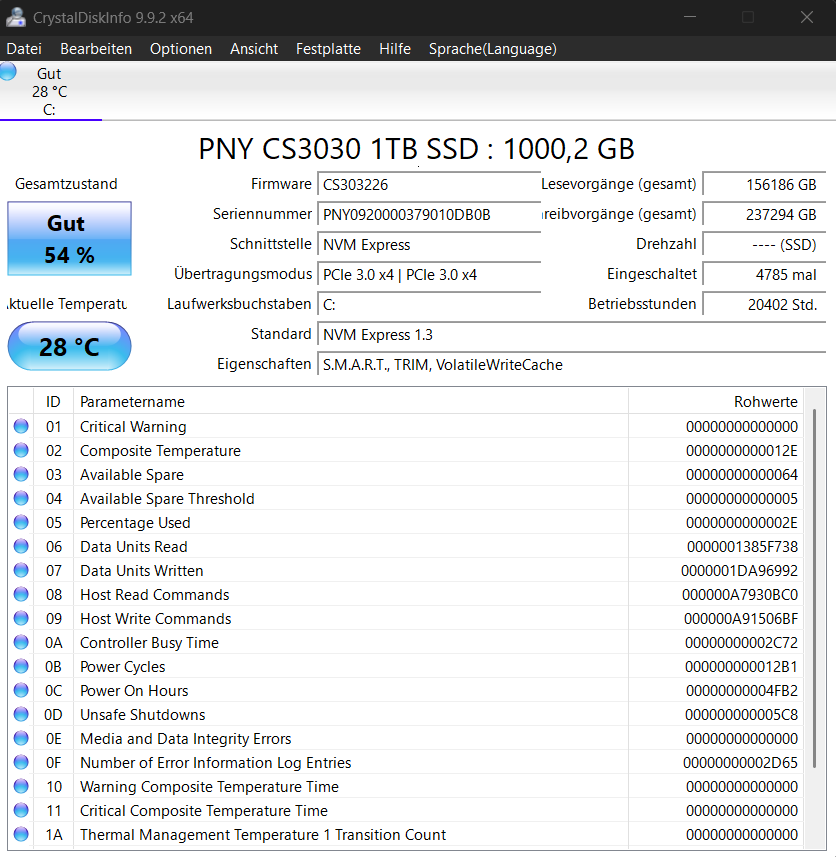

Crystal Disk:
(Siehe Anhang)

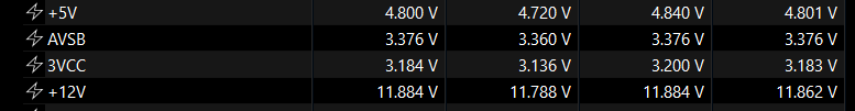

@Gian518 per hwinfo (nur Sensoren laden !) kannst unter deinem Mainboard sehen ob die 12, 5 und 3.3V auch anliegen
Nein, Dein Netzteil kannst Du nicht über Software vernünftig testen. Wie gesagt, schau mal bei einem Fachbetrieb vorbei. Kostet in der Ecke 20 Euro rum Pfand, das Du dann wiederkriegst.
