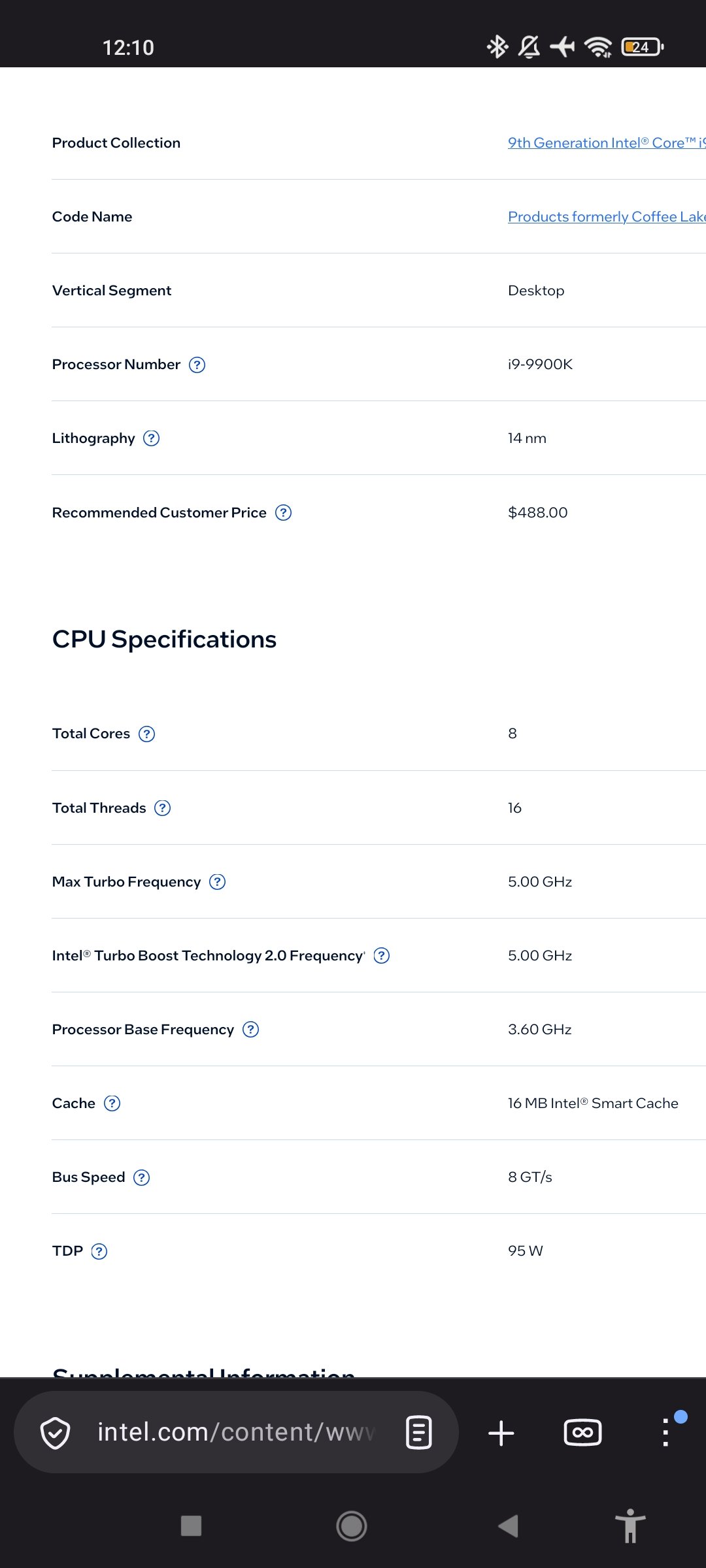

Hotzenplotz45 schrieb:pbo hast du ja aus richtig ?
Ich hab einen Intel Prozessor. Aber er läuft auf Base Clock, ja.

ups ja verschrieben, meinte ITB und tvb etc. also wenn du sagst base clock, heißt das er läuft nur auf 3.6 ghz ?Gian518 schrieb:Ich hab einen Intel Prozessor. Aber er läuft auf Base Clock, ja.
