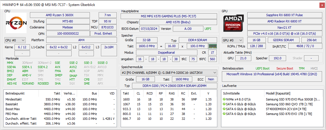

Bitte alle verbauten Komponenten und so detailiert wie möglich auflisten. So reicht das nicht aus. Mindestens mal einen Screenshot vom "Überblick" via HWiNFO, den man beim Start auswählen kann.

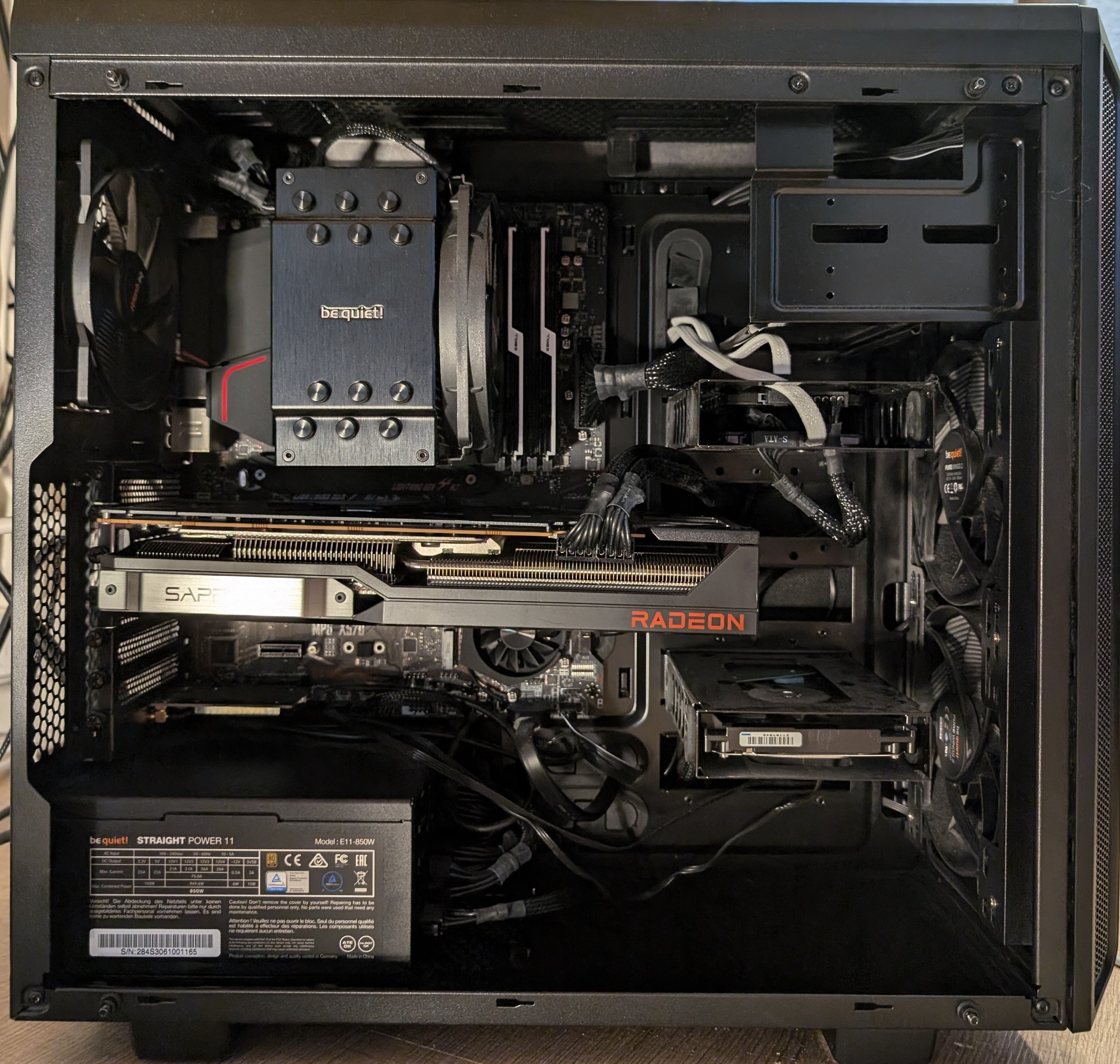

Ansonsten, wie bereits geschrieben, Temperaturen überprüfen, gerne mal ein (paar) scharfe(s) Foto(s) vom Inneren der Kiste hier reinstellen.

Wir haben keine Bilder zum Aufbau.
