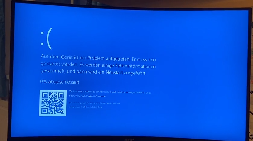

Wenn ich meinen PC hochfahre, dann kann ich zwar ca. 15 min normal arbeiten aber dann friert Windows einfach ein. Ich kann zwar meine Maus bewegen aber Windows zeigt keine Rückmeldung mehr. Nach kurzem warten kommt ein Bluescreen, bei dem steht das ein Fehler auf dem Gerät aufgetreten ist. Normal würde ja dann die Prozentzahl nach oben gehen bei dem Windows von alleine versucht das Problem zu beheben. Bei mir ist das jedoch nicht der Fall, er startet einfach neu und bleibt dann im Black Screen. Das einzige was ich dann noch machen kann ist den PC neu zu starten über den EIN/AUS Knopf.

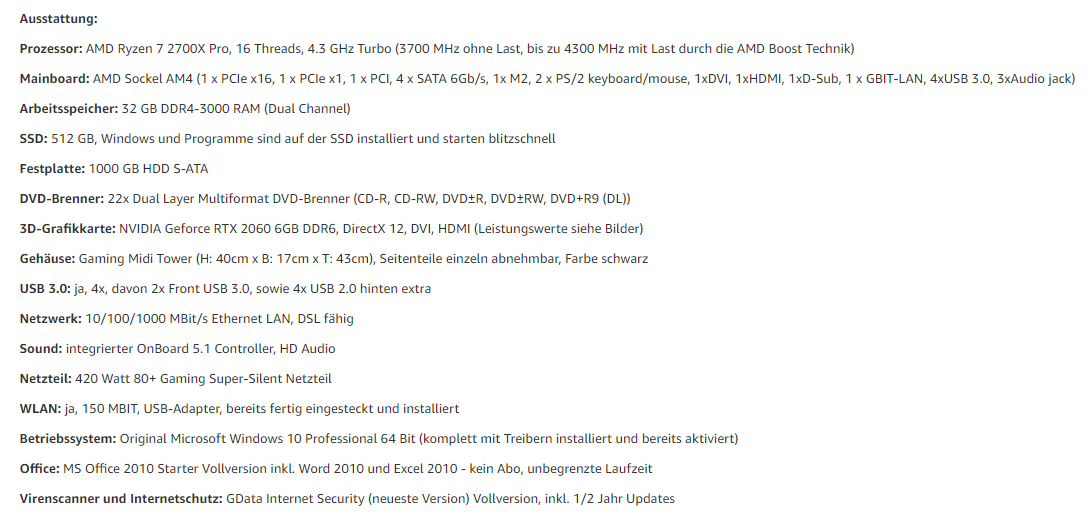

Die Informationen zum blue screen befinden sich im Ordner
C:/Windows/Minidump
Die letzten fünf Files auf den Desktop kopieren.
Mit rar oder zip verpacken.
Hier im Forum hoch laden.

du schreibst rtx 2060, im anhang steht 1650. wenn die 1650 verbaut ist würde ich das teil so oder so zurückschicken
Reaktionen: Wolfpac
Sorry, aber 1k € für die Möhre? Tu dir einen Gefallen und schick das Ding zurück und hol dir was vernünftiges für das Geld. Hier im Forum wirst Du auf Wunsch auch gut beraten.

Sorry falscher Screenshot habe nochmal neu hochgeladen

420 watt netzteil gaming super leise.........glaube da liegt der hund begraben. zu billig für den prozzi+cpu und rest
deins netzteil ist zu schrottig das schmiert bei last ab,, wenn komplett pc zurück und zwar ganz schnell.
