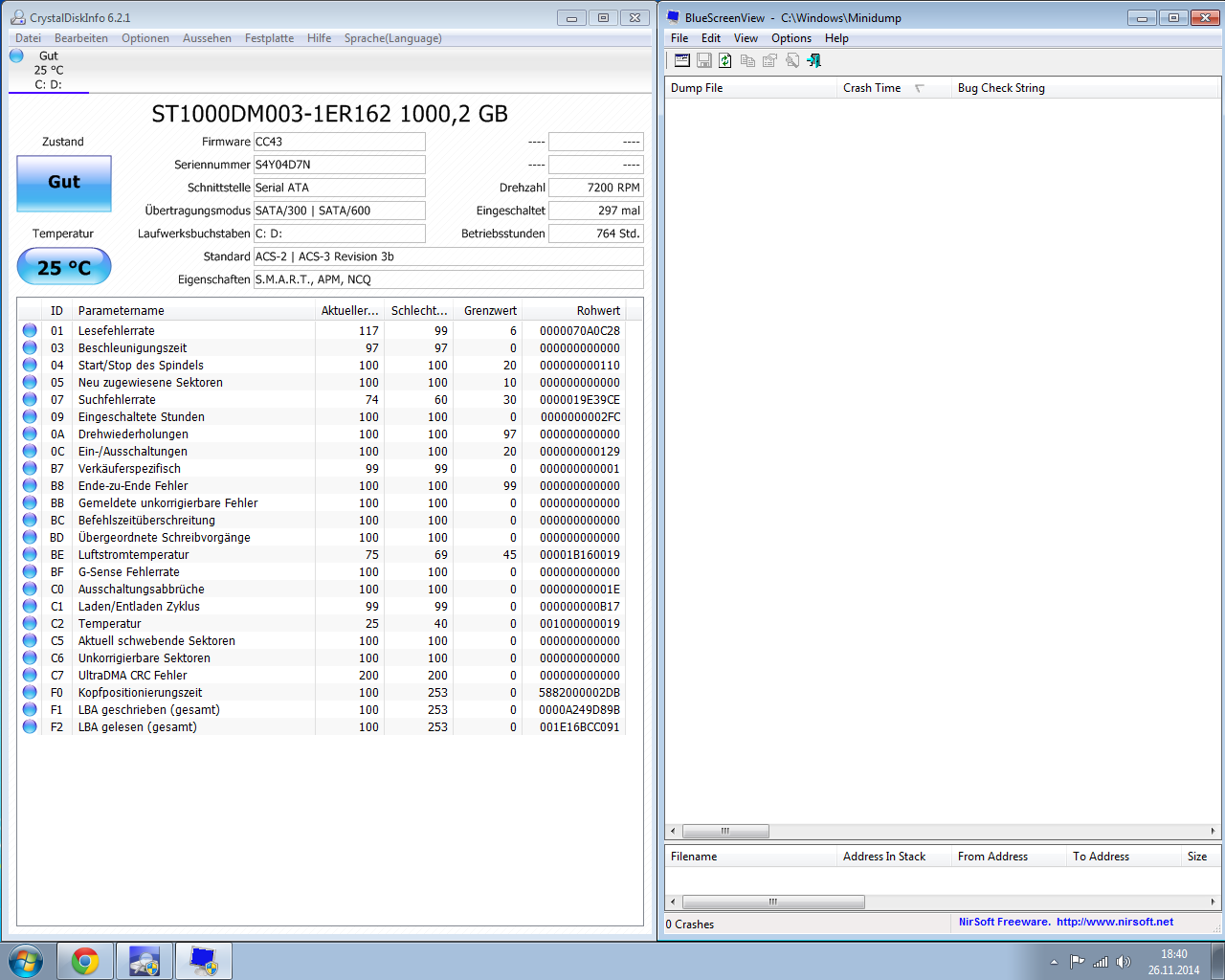

Bluescreen kann ich ausschließen, da im BlueScreenView keine neuen BlueScreen angezeigt werden.

Also, gesehen das der Computer ausgeht habe ich nicht direkt aber ich hörte wie er einfach ausging. Das Selbe Geräusch hat man, wenn man den Stecker zieht. Es kam kein andere Ton geschweige denn irgendein Piepen oder dergleichen. Im Augenwinkel habe ich aber erkannt das der Bildschirm schlagartig Schwarz wurde, es ist definitiv kein Bluescreen, den Bluescreens werden mir angezeigt, und im BlueScreenView ist auch nichts. BIOS ist auf dem neusten stand. Fehler 1.png

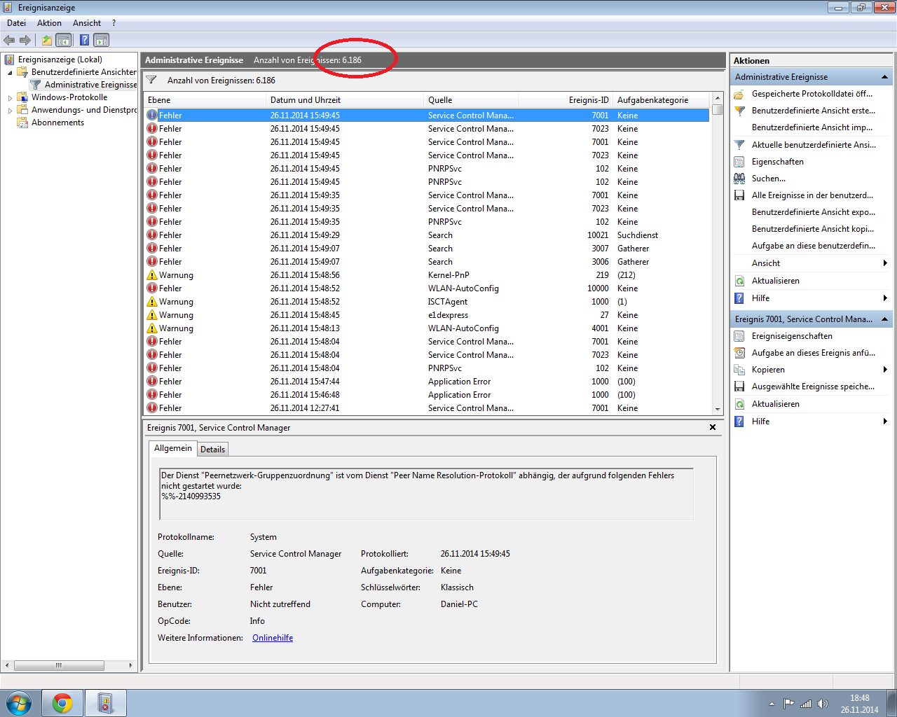

In der Ereignisanzeige habe ich aber jede menge Fehler gefunden :freak: Hier mal ein ScreenEreignisanzeige.png
