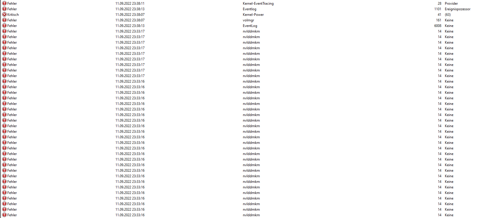

Ich bin jetzt nicht extrem versiert was so etwas anbelangt.
Ich kann dir aber gerne zeigen was los ist bevor mein PC mal abstürzt. Das Kuriose ist: das ist nicht bei jedem Absturz genauso, sondern ist immer unterschiedlich.

Da wird immer wieder der Grafikkartentreiber als Ursache genannt.
Den Treiber der Grafikkarte neu installieren.
Andere, auch ältere Treiber versuchen.
Zum Testen eine andere Grafikkarte einbauen.
Dein Screenshot hingegen zeigt, dass es immer am Nvidia-Treiber liegt, also könnte man hier durchaus einen Hardwaredefekt vermuten.
Kann aber auch durch andere Teile ausgelöst werden, wie eben einem instabilen RAM

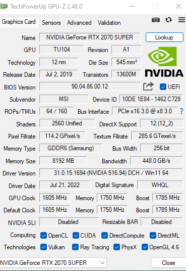

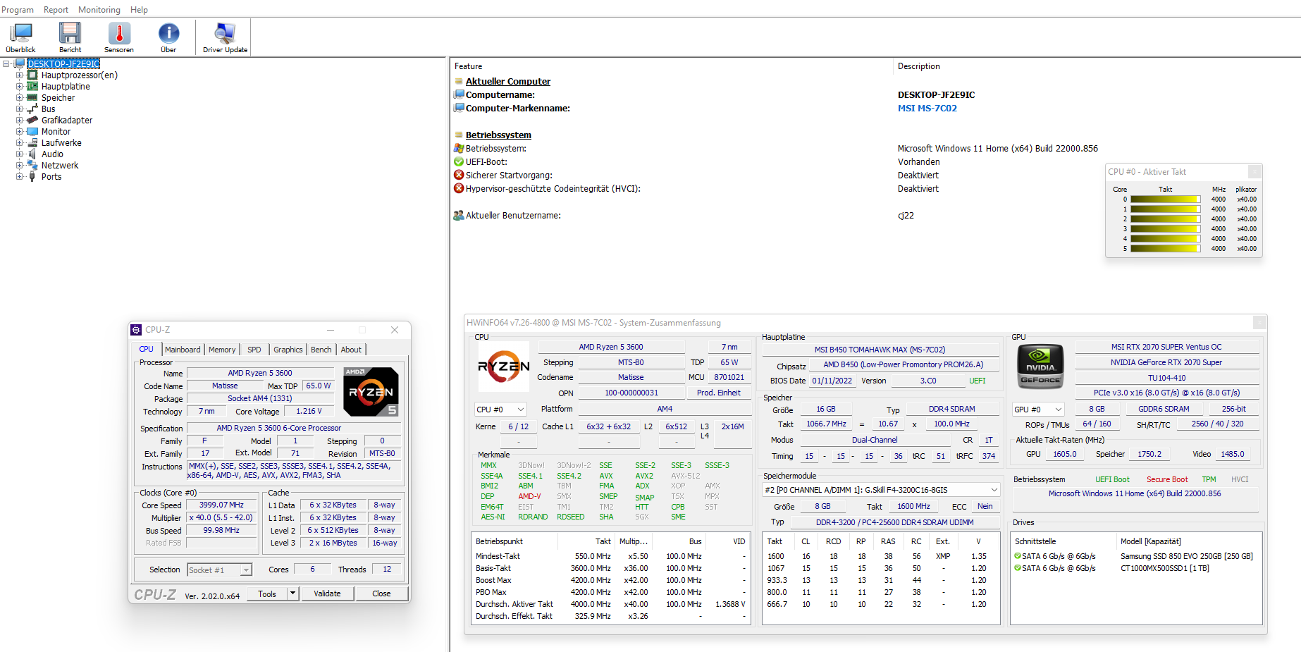

Darkling71 schrieb:
Bitte einen Screenshot der Zusammenfassung von HWiNFO und von GPU-Z posten.
Siehe Anhang.

Was läuft denn bei Dir im Hintergrund?
Der durchschnittliche aktive Takt von 4000 MHz kommt mir recht hoch vor, oder wurden die Multiplikatoren für den CPU-Takt von Hand geändert. Falls ja, bitte die Default-Einstellungen (in der Regel "AUTO") verwenden.
Gerade im Zusammenhang mit Windows 11 würde ich das BIOS des Mainboards verwenden, es gibt da seit Ende August etwas Aktuelleres als das hier verwendete.
Abschließend bei AMD die aktuellen Chipsatztreiber (B450) bei AMD herunterladen und aktualisieren.
Bei dem Screenshot meinte ich GPU-Z nicht CPU-Z, hatte ich auch passend verlinkt.
Sorry. Das sollte das richtige Tool sein.
Ich habe nicht furchtbar viele Programme auf meinem PC.
CPU-Takt habe ich nie angerührt. Das mit den Treibern schaue ich mir aber mal an.
