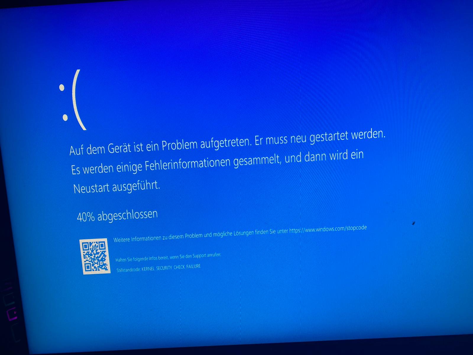

Guten Tag,
seit einiger Zeit stürzt mein PC völlig zufällig ab.
Manchmal nach 7 Stunden, oft auch schon nach kurzer Zeit auch bei den unaufwendigsten Anwendungen.
Temperaturen habe ich überwacht, sind alle auf einem guten Wert.
Ich habe nun mit BlueScreenView untersucht und bekomme folgende Fehlermeldungen: 0x00000139 und ntoskrnl.exe+3ef929
Leider kenne ich mich nicht all zu gut aus und benötige deshalb dringend eure Hilfe.
Wenn der PC ausgeht, kommt der im Bild angehängte Bluescreen.

Geh doch mal in den abgesicherten Modus und versuche eine problembehandlung aus. Wie hoch werden den deine Temperaturen von gpu und cpu bevor das Ding abschmiert?

Wenn dein pc aus geht steht wird dort doch eine automatische Fehlerbehubung gemacht. Hat diese nichts geholfen oder hast du sie nicht durchlaufen lassen? Oder hast du etwas an deinem Bios geändert. Schon Mainboard Treiber aktualisiert?Vielleicht kannst du ja auch mal im Registry Cleaner ein registry fix machen.
Das sind einige Ursachen für den "kernel security check failure"
  • Die installierten Software-Konflikte
  • Speicherprobleme
  • Infektion durch Viren
  • Treiber-Inkompatibilität oder veraltetes Problem
  • Beschädigte Windows-Systemdateien
  • Eine beschädigte oder korrupte Festplatte

@Hydra_Pudel er stürzt ja häufiger ab und ich lasse ihn immer auf 100% durchlaufen.
Jedoch bringt das alles nichts.
Der PC bekommt nach einiger Zeit einfach Soundbugs, sprich der Ton setzt ab und an aus, dann bekomme ich zum Beispiel in Spielen FPS-Drops und er stürzt kurz daraufhin ab..

Habe jetzt mein BIOS geupdatet und sfc /scannow ausgeführt, es hat tatsächlich Fehlerhafte Dateien gefunden und ersetzt.
Mal sehen ob es nun funktioniert.
Bisher keine Probleme, habe es jedoch auch noch nicht an Spielen getestet.
habe jetzt:
  • BIOS aktualisiert
  • Festplatten Optimiert
  • Festplatten bereinigt
  • jegliche Dims CMDs ausgeführt
  • Kaspersky deinstalliert
  • AMD CPU Treiber aktualisiert
beim Neustart von Windows hat sich dann das C/ Laufwerk repariert.
Temperaturen der Grafikkarte, sowohl auch CPU sind völlig normal CPU Max: 65 Grafikkarten Max: 59

Ram ist maximal zu 17GB ausgelastet, cpu läuft auf 14% mit Stream Max und Grafikkarte mit Afterburner zeigt auch nichts an..
weiß wie gesagt nicht, wie ich das ganze gut testen kann, da die BSOD zufällig auftreten
