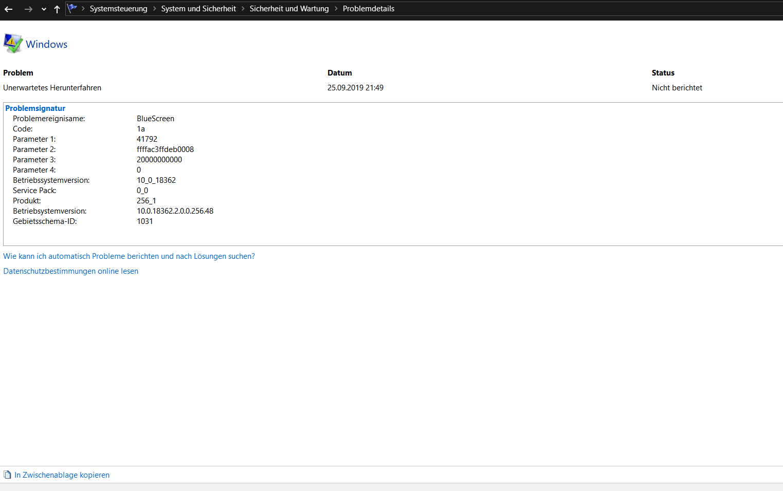

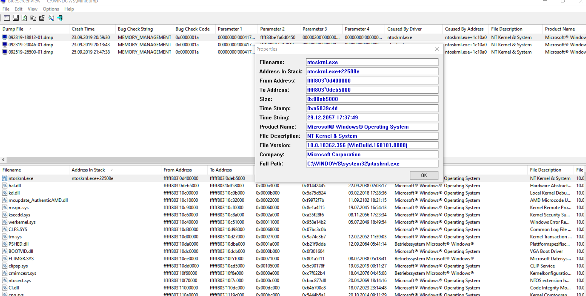

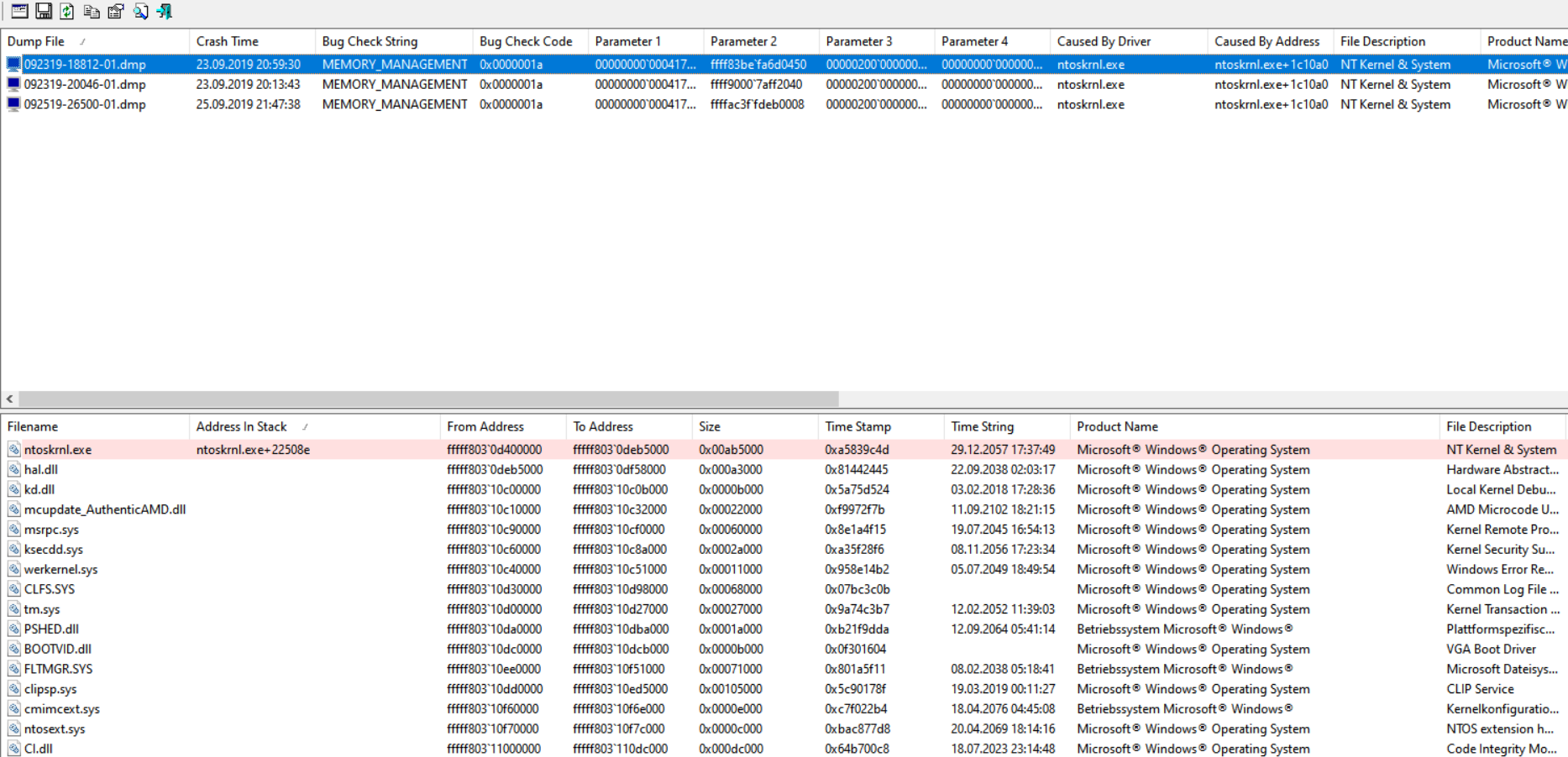

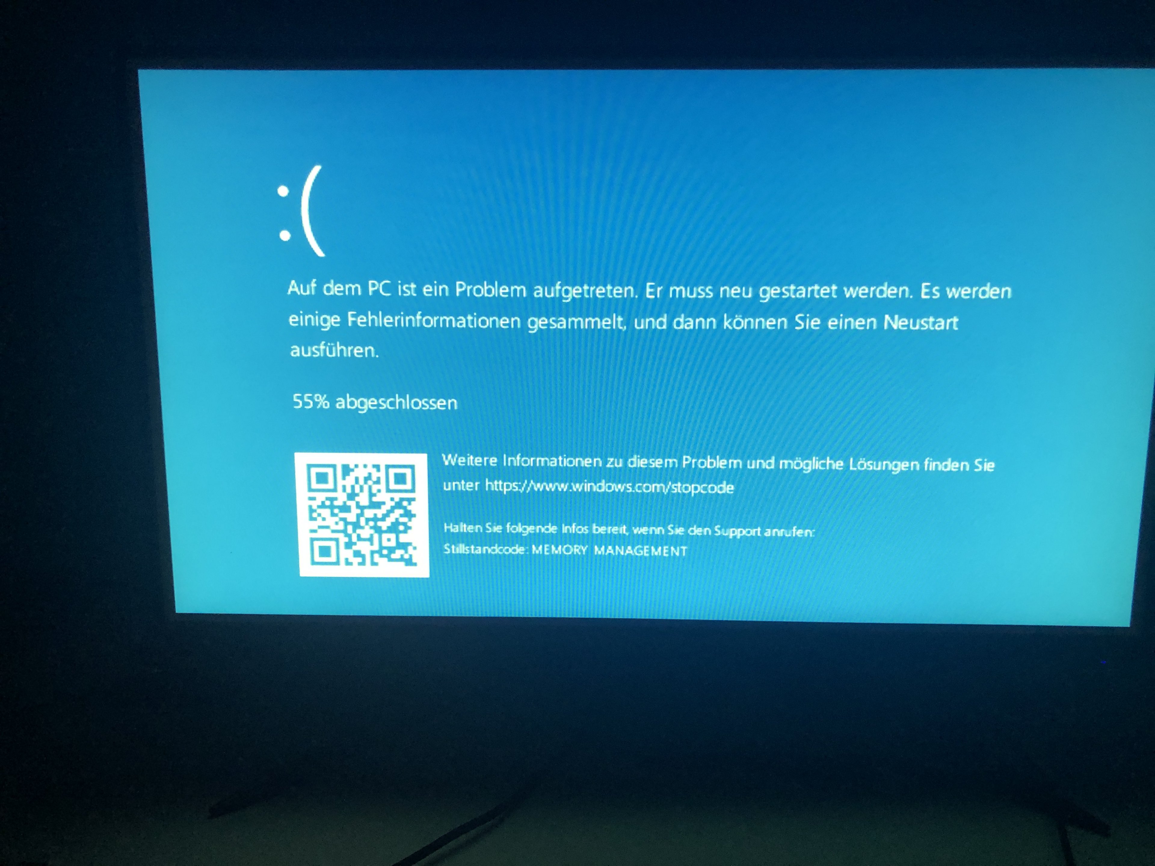

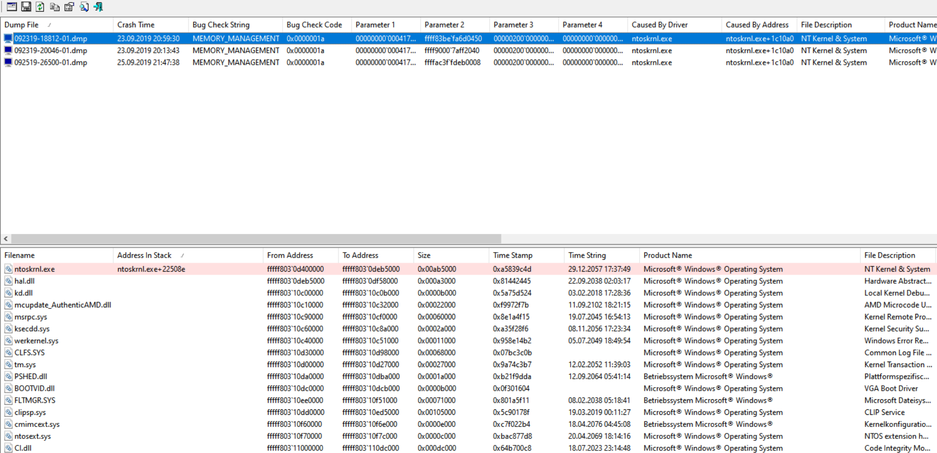

Hi,
ich habe vor ein paar Tagen nach jahrelanger Pause mein Windows 10 auf den neuesten Stand geupdated. Leider habe ich seither Bluescreens der bösen Art. Diese treten ganz random auf und ich konnte das Problem noch nicht wirklich klar identifizieren. Das einzige was ich weiß ist:

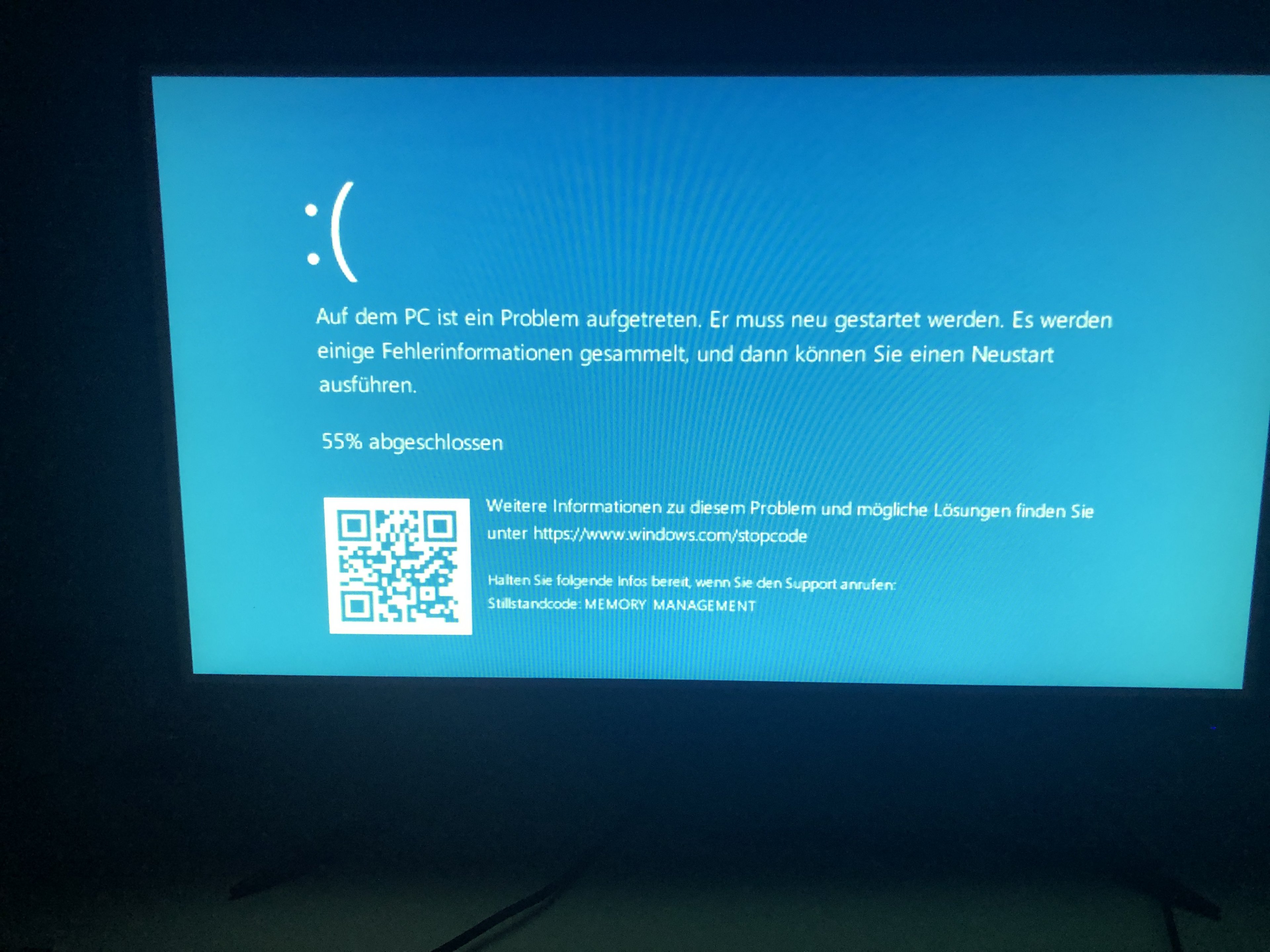

  • Es erscheint der Fehlercode: MEMEORY MANAGEMENT (siehe Anhang)

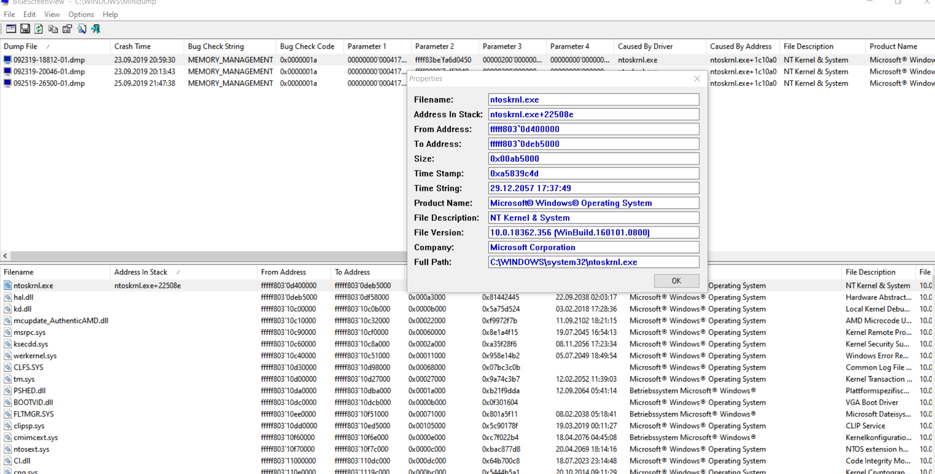

  • BlueScreenView zeigt, dass die ntoskrnl.exe+ 22508e das Problem ist (siehe Anhang)
  • Es sollte kein Hardware Problem sein, weil A, alles lief perfekt vor dem Windows Update (was riesig war, weil ich sehr lange auf einer alten Windows 10 Version war) und B, habe Festplatte und Ram durchgecheckt.
Könnt ihr mir hier weiterhelfen? Kann gerne noch die Mini-dump Datei irgendwo hochladen, falls das benötigt wird.

In welcher Form tritt das Problem auf? Beim Starten, im Betrieb oder sonst wie?
Hast du ein Virenschutz installiert? Kick den mal raus und teste ohne eine Weile.
Nur im Betrieb. Und zwar immer erst nach ein paar Minuten Benutzung. Manchmal läuft der Rechner stundenlang einwandfrei, doch dann komplett plötzlich ein Bluescreen. Was mir auch aufgefallen ist: Es passiert häufig, wenn ich Seiten wie Youtube / Twitch benutze. Oder irgendwelche Programme installiere. Aber scheint eher zufällig zu sein.

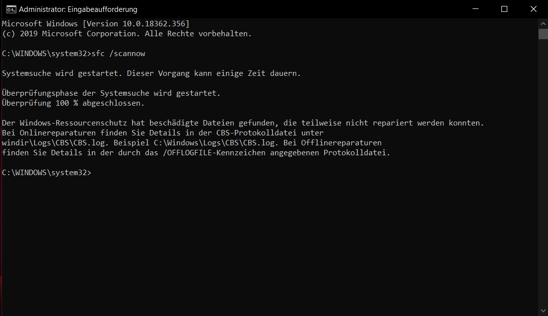

sfc /scannow habe ich schon gemacht. Im ersten Run kam die Meldung, dass keine Dateien beschädigt seien. Aber danach habe ich noch einen Run gemacht und das System hat dann angeblich Dateien gefunden die korrupt waren und hat sie replaced laut CMD.
Ja habe den Virenschutz 360 Total Security installiert. Werde ihn jetzt mal komplett ausschalten und testen.

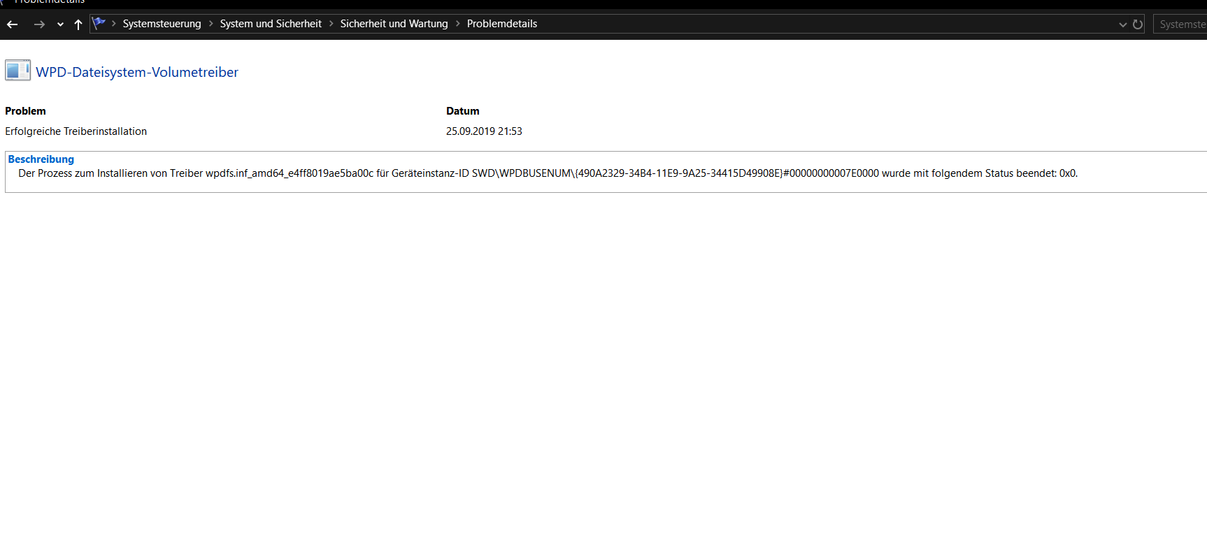

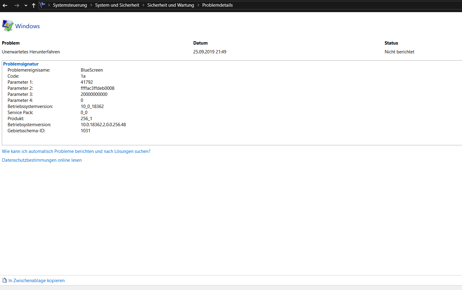

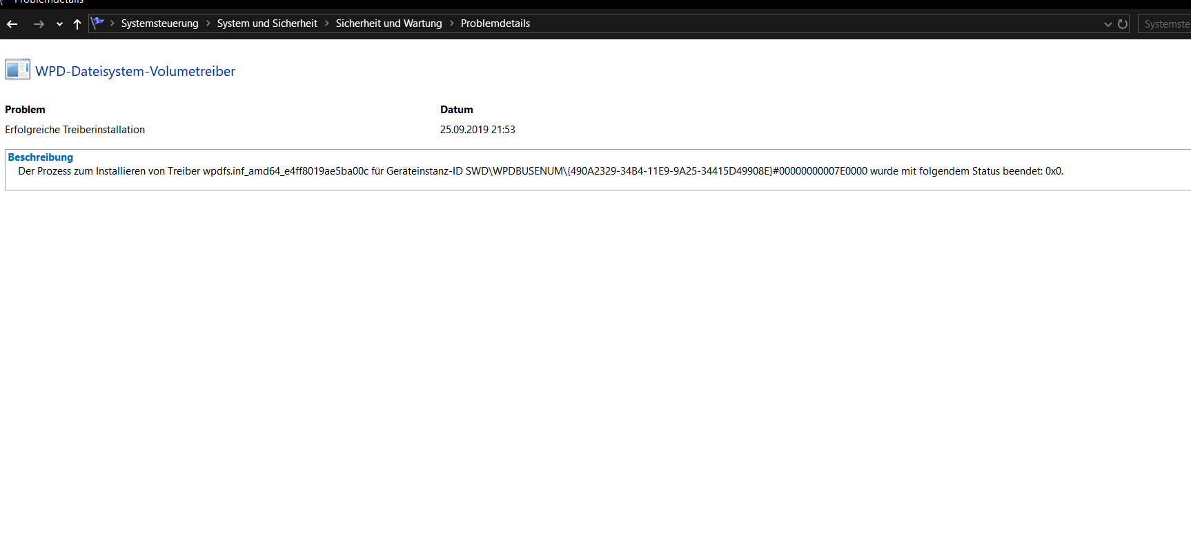

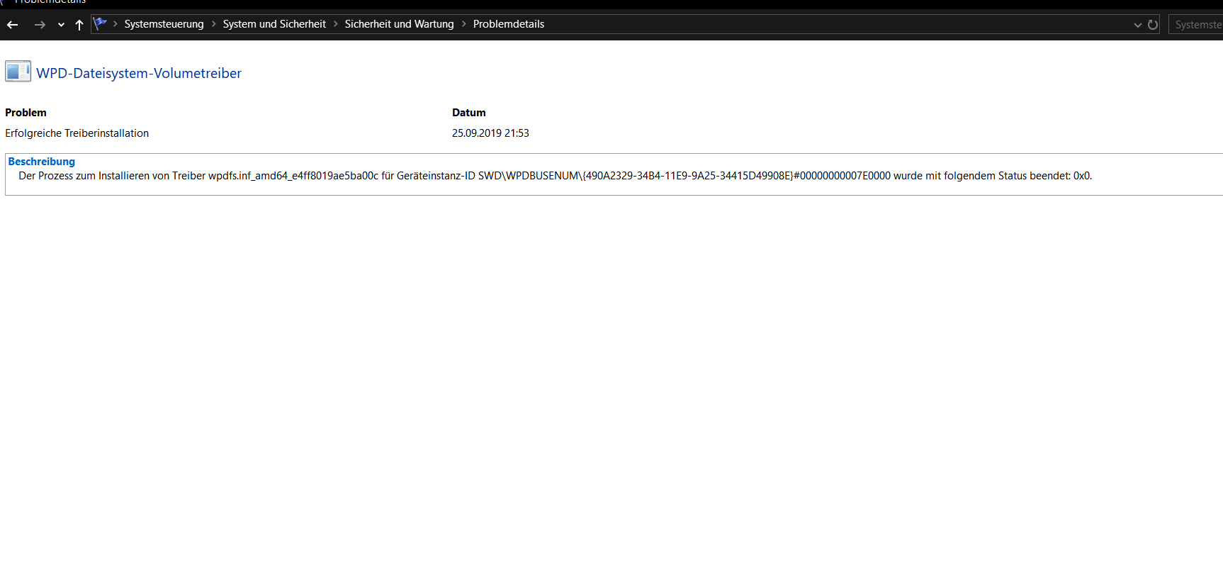

Habe noch folgende Infos gefunden vom "System und Sicherheit" Verlauf (s. Anhang):

Ich mache zuerst sfc/ scannow, das dism kann man dann nutzen, wenn sfc nicht weiterkommt, um die beschädigten Dateien neu herunterzuladen.
Nebenbei würde ich alles an unnützer/doppelter Software deinstallieren, alte Treiber, irgendwelche Tune-Up Utilities, Zusätzliche Antivirensoftware und dergleichen.
Ein Blick auf den Zustand des Systemlaufwerks kann auch nicht schaden, einfach mal die SMART-Werte mit CDI oder dergleichen auslesen.

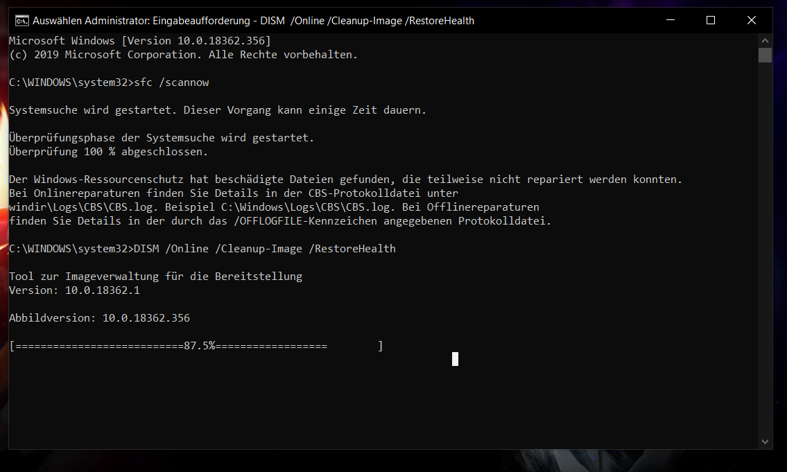

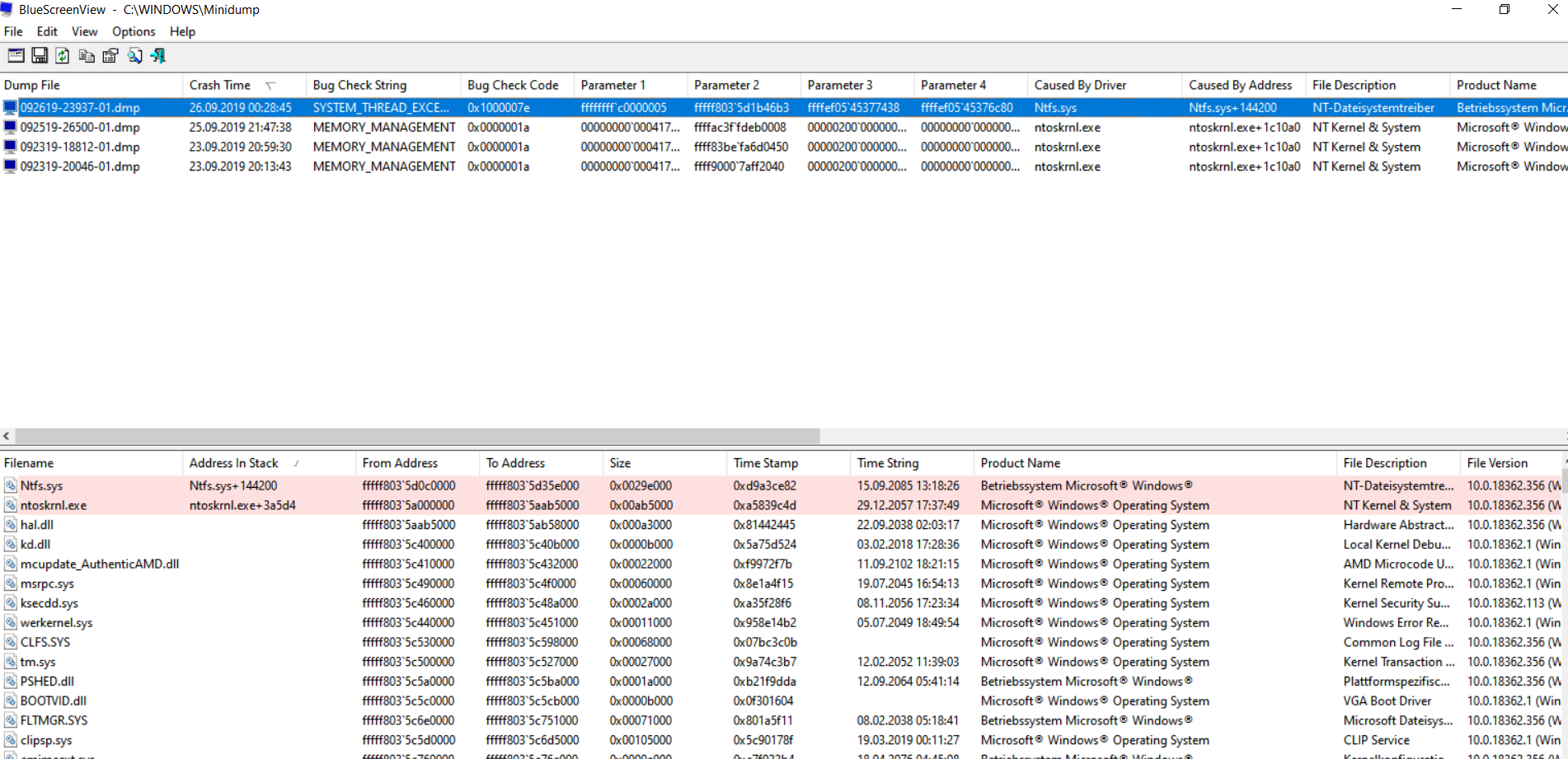

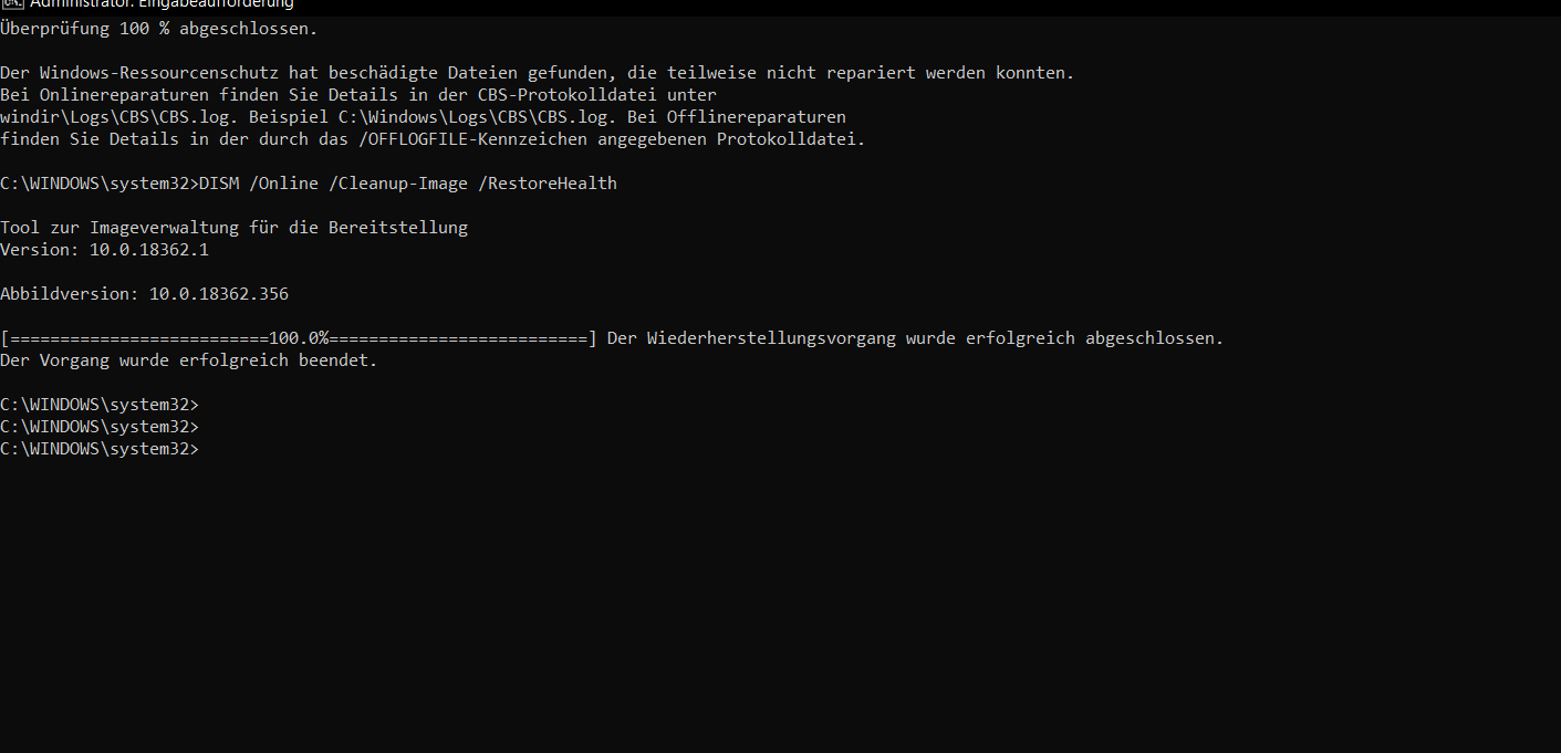

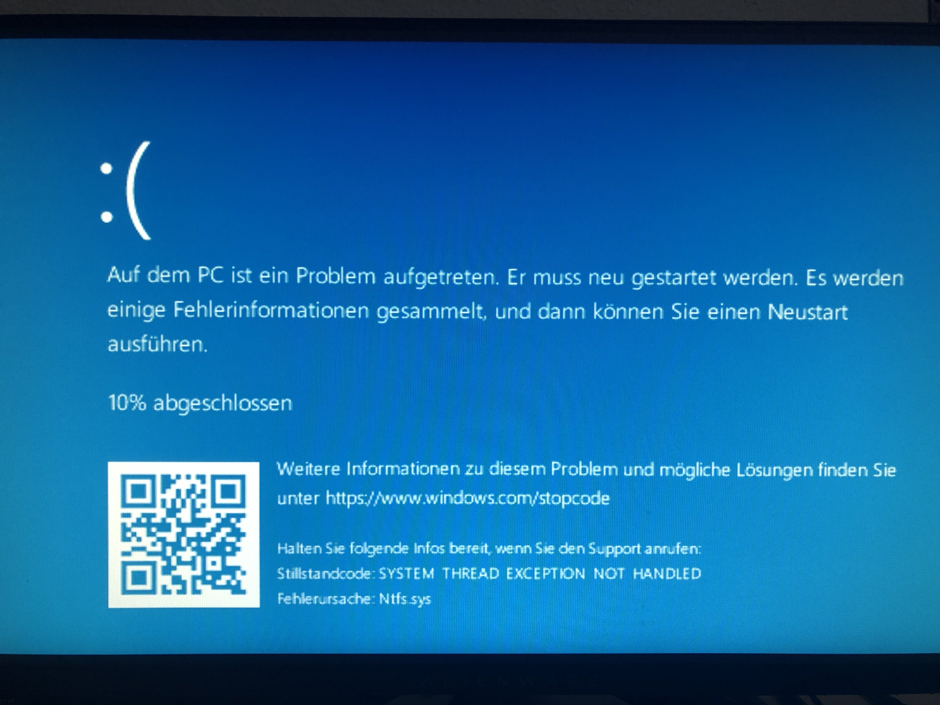

Habe jetzt gerade DISM durchlaufen lassen: 100% durch, windows wurde "angeblich" wiederhergestellt.

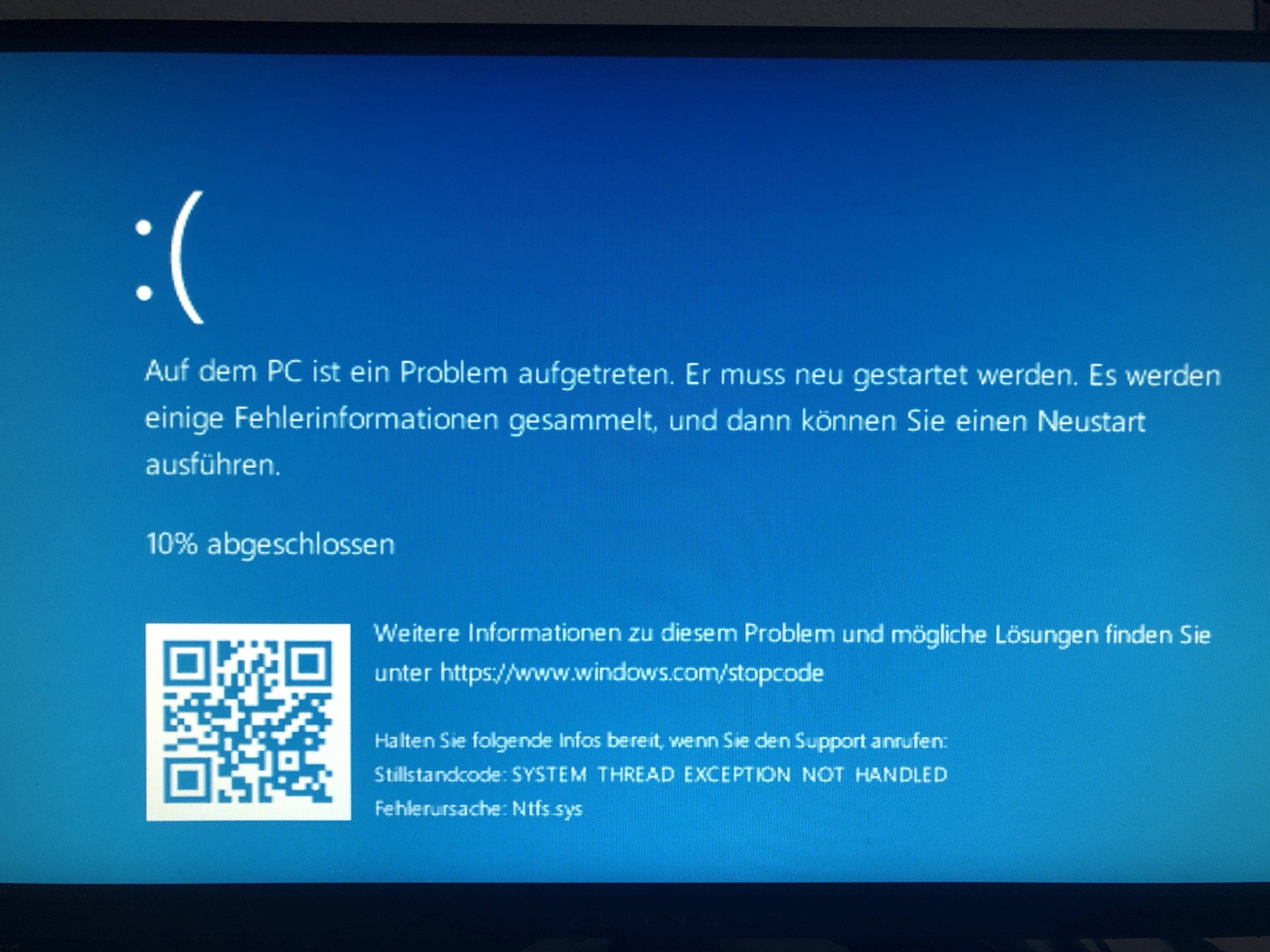

Danach direkt sfc /scannow hinterher und es kam noch während des scans zu folgendem Bluescreen (Screenshots auch im anhang):

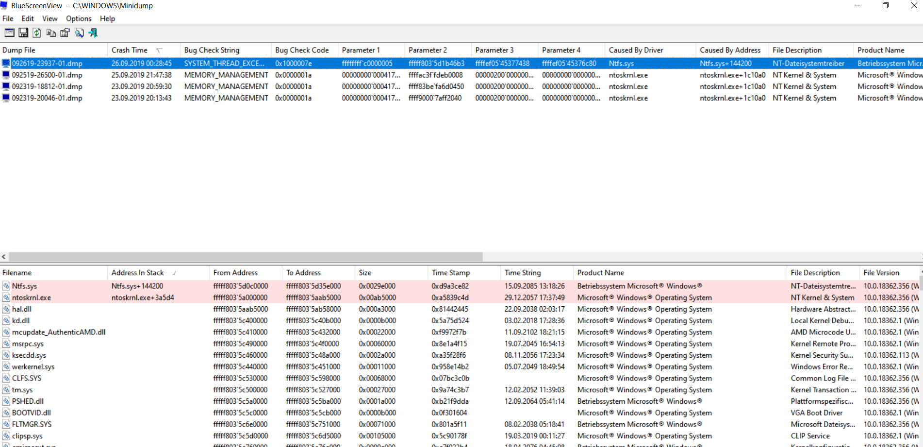

Ntfs.sys Ntfs.sys+144200 fffff803`5d0c0000 fffff803`5d35e000 0x0029e000 0xd9a3ce82 15.09.2085 13:18:26 Betriebssystem Microsoft® Windows® NT-Dateisystemtreiber 10.0.18362.356 (WinBuild.160101.0800) Microsoft Corporation C:\WINDOWS\system32\drivers\Ntfs.sys
ntoskrnl.exe ntoskrnl.exe+3a5d4 fffff803`5a000000 fffff803`5aab5000 0x00ab5000 0xa5839c4d 29.12.2057 17:37:49 Microsoft® Windows® Operating System NT Kernel & System 10.0.18362.356 (WinBuild.160101.0800) Microsoft Corporation C:\WINDOWS\system32\ntoskrnl.exe
Ntfs.sys zeigt also nun auch einen Fehler an. Hab leider keine Ahnung was das zu bedeuten hat. Die Datei ist aber im Ordner "drivers". Treiberprobleme? Obwohl: NTFS hat doch irgendwas mit der Festplatte zu tun?

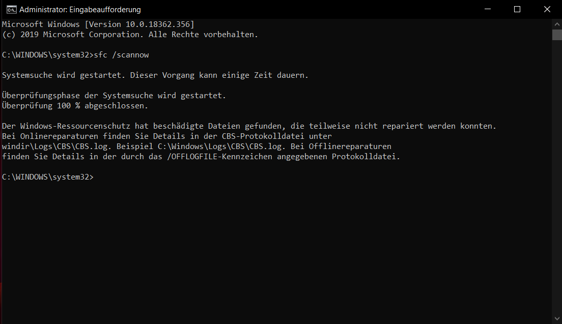

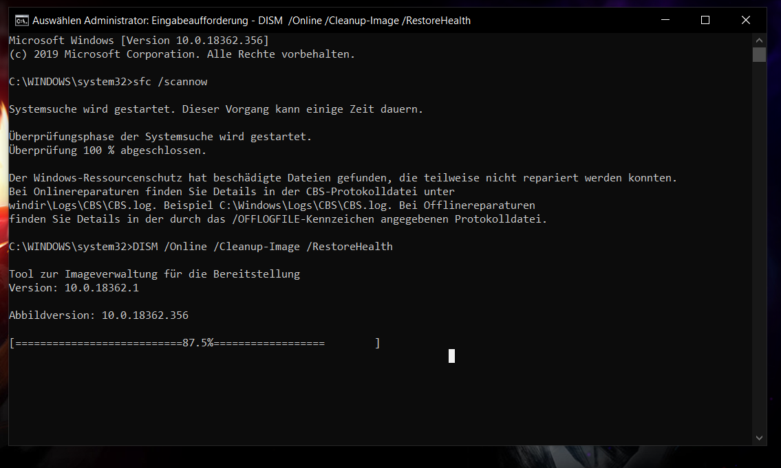

Neuer SFC Scan nach Absturz:
Es wurden beschädigte Dateien gefunden, die teilweise nicht reparierten werden konnten. Hmm
Danach DISM hinterher: Stuck bei 87,5% seit 10 Minuten (lasse mal eine Stunde zur Sicherheit noch laufen)

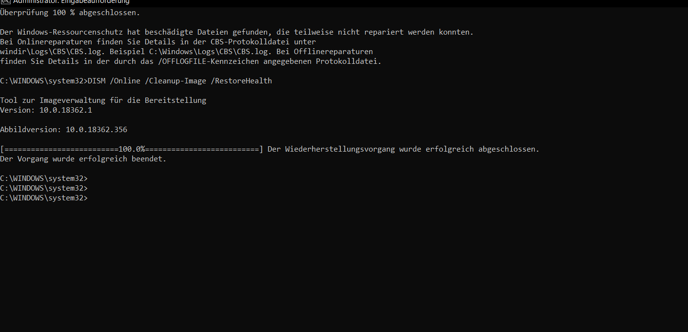

Ok DISM ist durch. 100%.
Mal sehen was jetzt noch passiert. Ich starte jetzt noch einmal den SFC Scan

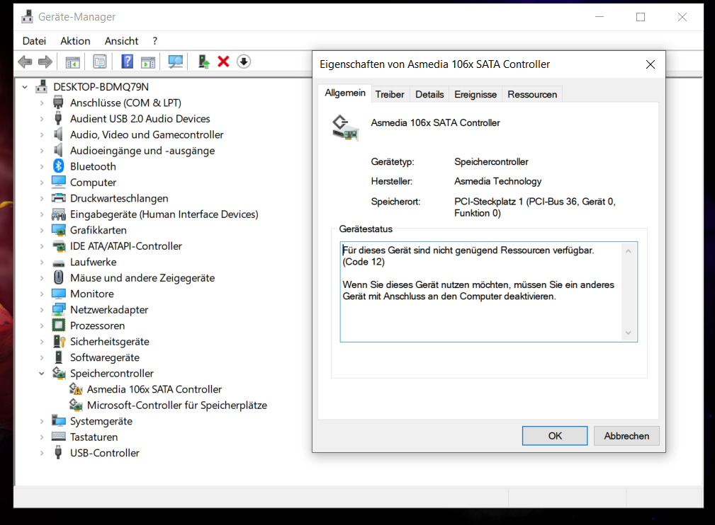

Der Geräte Manager zeigt mir nun endlich den Fehler an!
Asmedia 106x SATA Controller
"Für dieses Gerät sind nicht genügend Ressourcen verfügbar. (Code 12)
Wenn Sie dieses Gerät nutzen möchten, müssen Sie ein anderes Gerät mit Anschluss an den Computer deaktivieren."

Interessanter Fehler.
Installier mal den aktuellen Chipsatztreiber von AMD und schau, ob das problem immer noch auftritt, ggf. auch ein Bios Update, aber das würde ich ganz ans Ende setzen, wenn sonst nix geht.
Hast du mal andere SATA Anschlüsse ausprobiert?
Reaktionen: xNico33985x und Elite_Psych
Hab den Fehler durch Chipsatztreiber update behoben. Heute noch keine Bluescreens. Unglaublich dass ein SATA Treiber solche Bluescreens hervorgerufen hat. Das witzige ist: Der neuste Treiber für das Gerät war schon installiert. Erst ein Chipsatz-Update hat den Fehler behoben.
Hab schon vor ein paar Tagen die SATA Anschlüsse gewechselt. Hat aber nichts gebracht. Außer dass ich es jetzt auf den Intel SATA anschlüssen bin, was ja besser sein soll.
