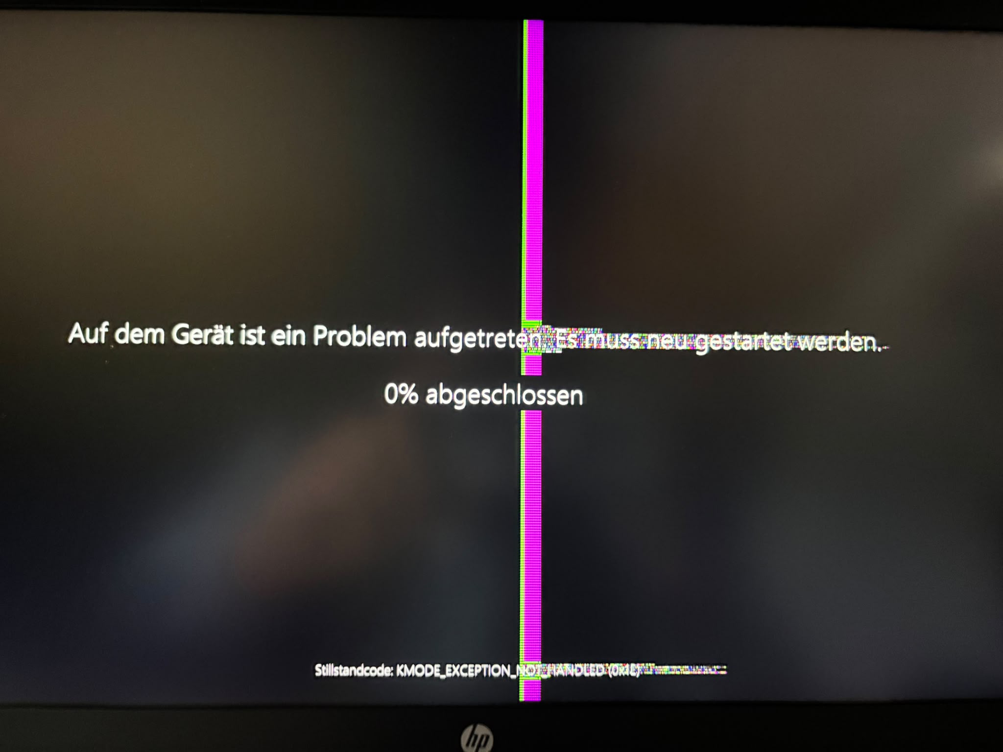

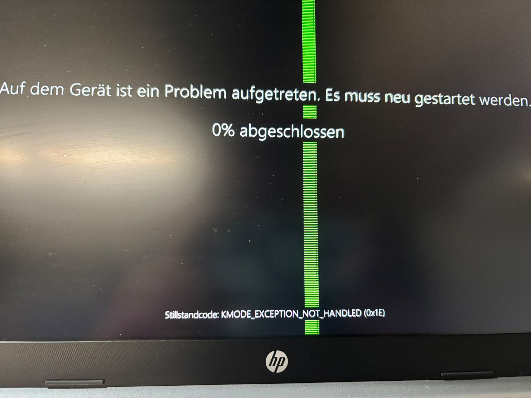

Der Laptop stürtzt unregelmäßig mit den im Anhang unter Fehler 1 -2 gezeigten Bildern ab, da ich den Laptop für einen Bekannten "reparieren " soll ist diese unregelmaäßigkeit für mich zur Problemanalyse recht schwierig, da er in meiner Obhut noch nie dieses oder einen andere Fehler gezeigt hat.

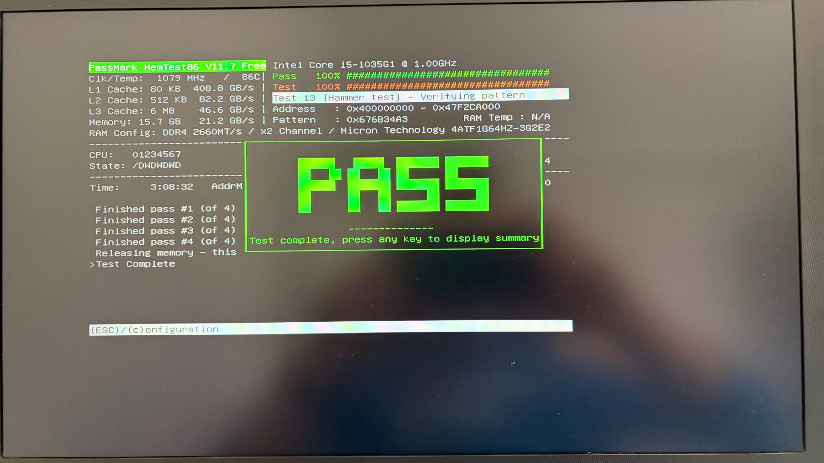

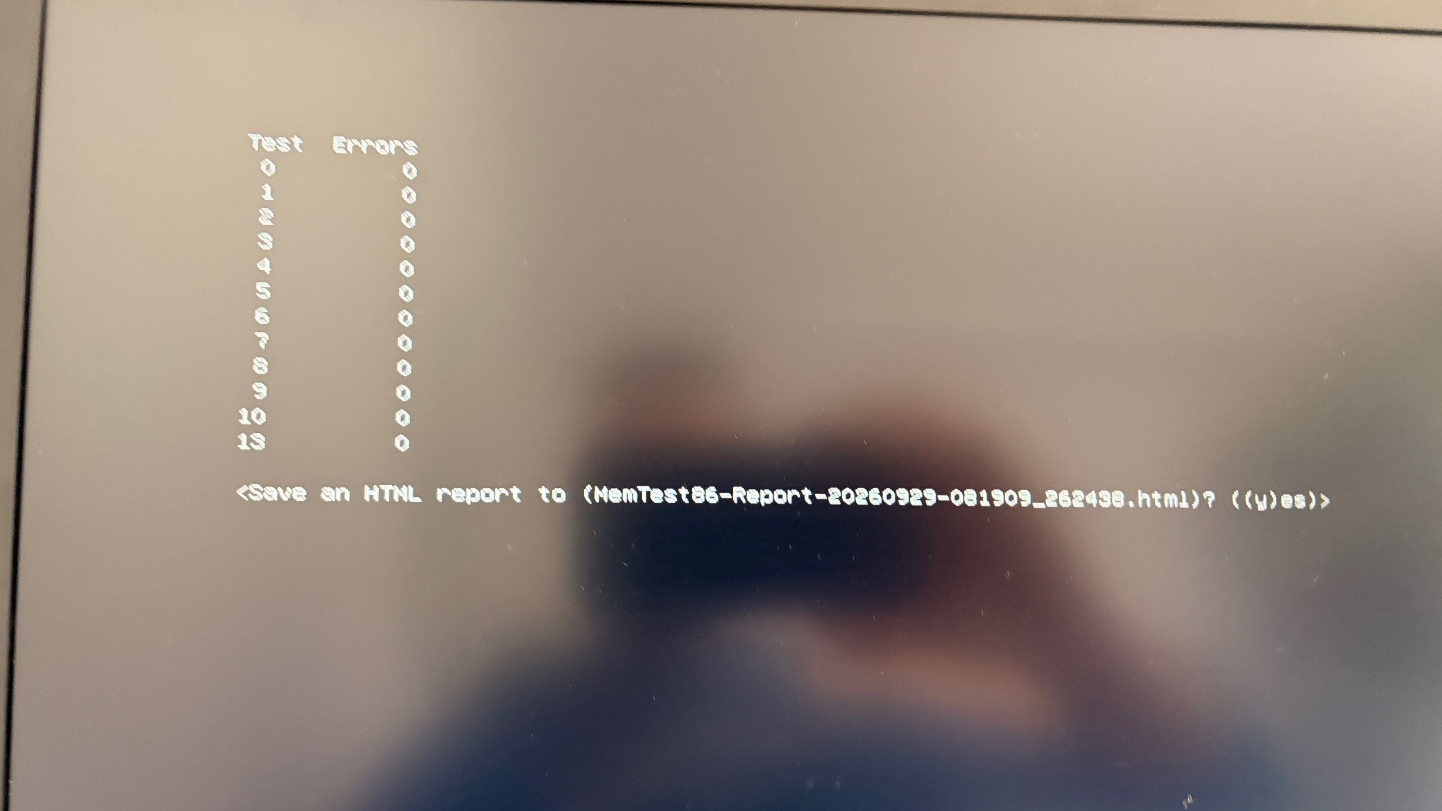

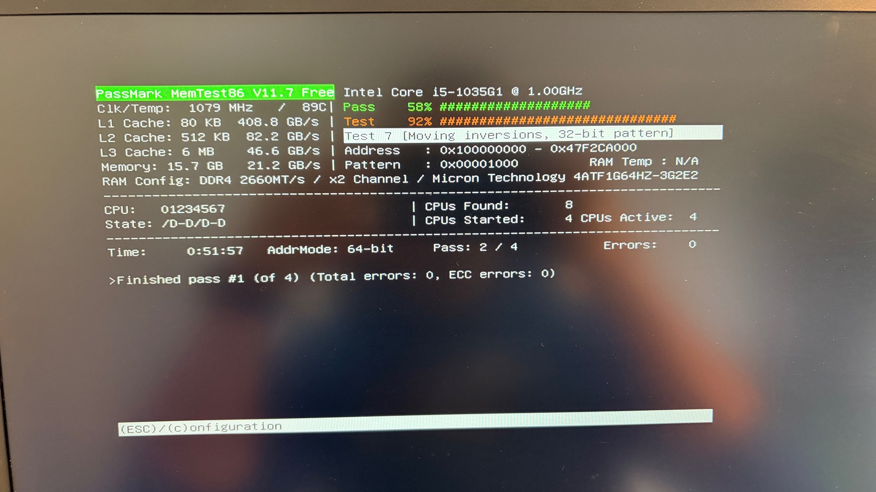

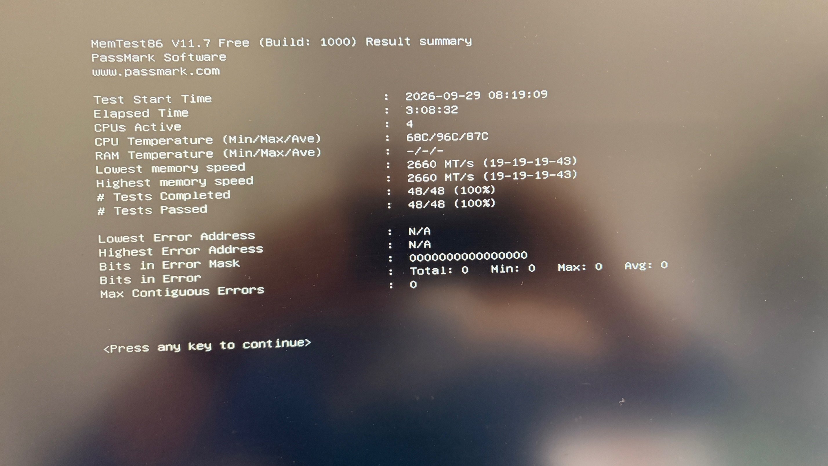

Da ich den Fehler eingrenzen will, habe ich zunächst die Basics gemacht, also alle Win-Updates , Gerätemanager gecheckt (nichts auffälliges) und CrystalDISK + MEMTEST86 laufen lassen.
Die Testergebnisse vom MEMTEST86 sind auch bei den Bildern zu finden. CrystalDSIK war auch unauffällig (Bild dazu kann ich gerne nachreichen) - Gesamtzustand Gut 93%

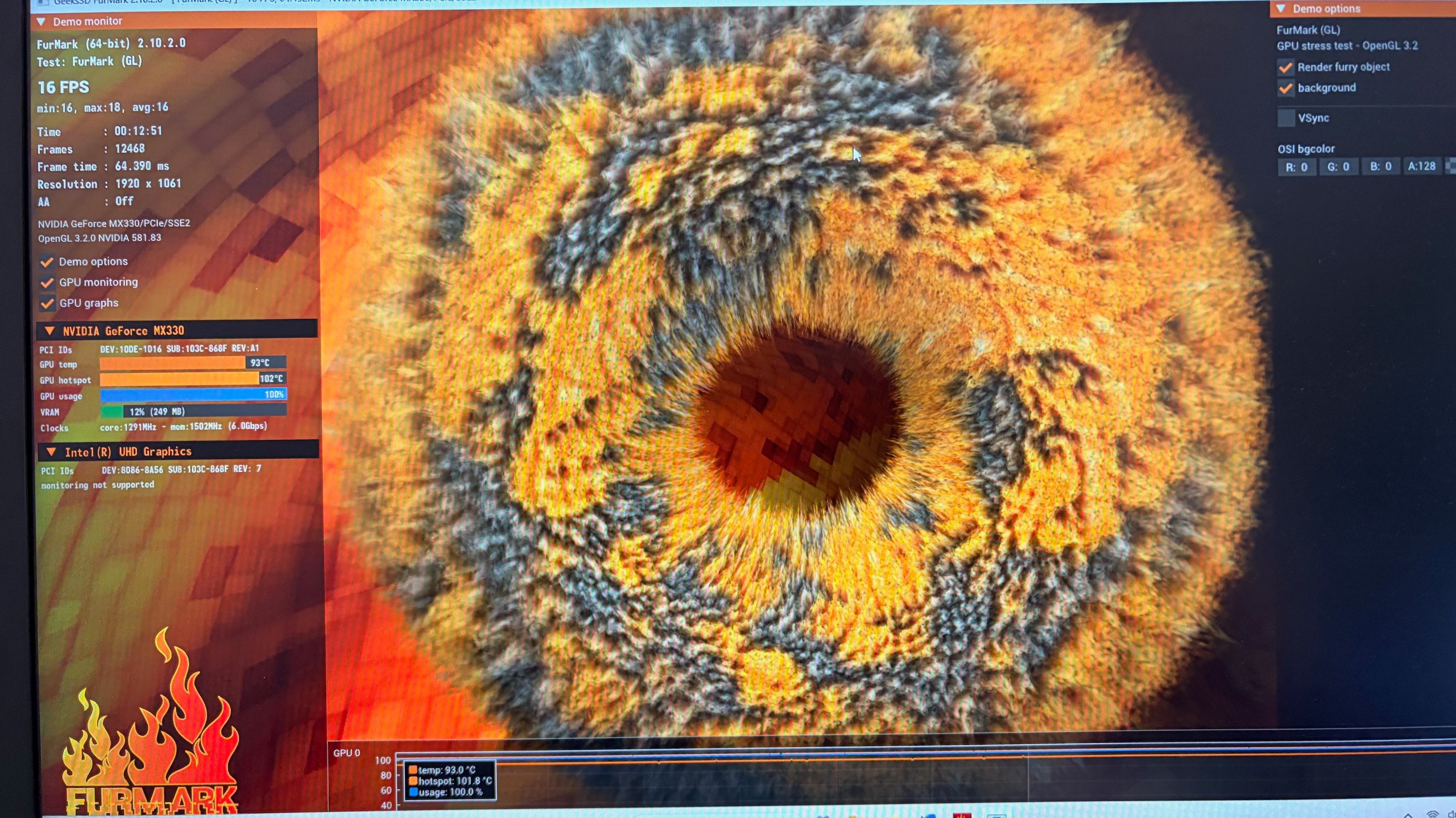

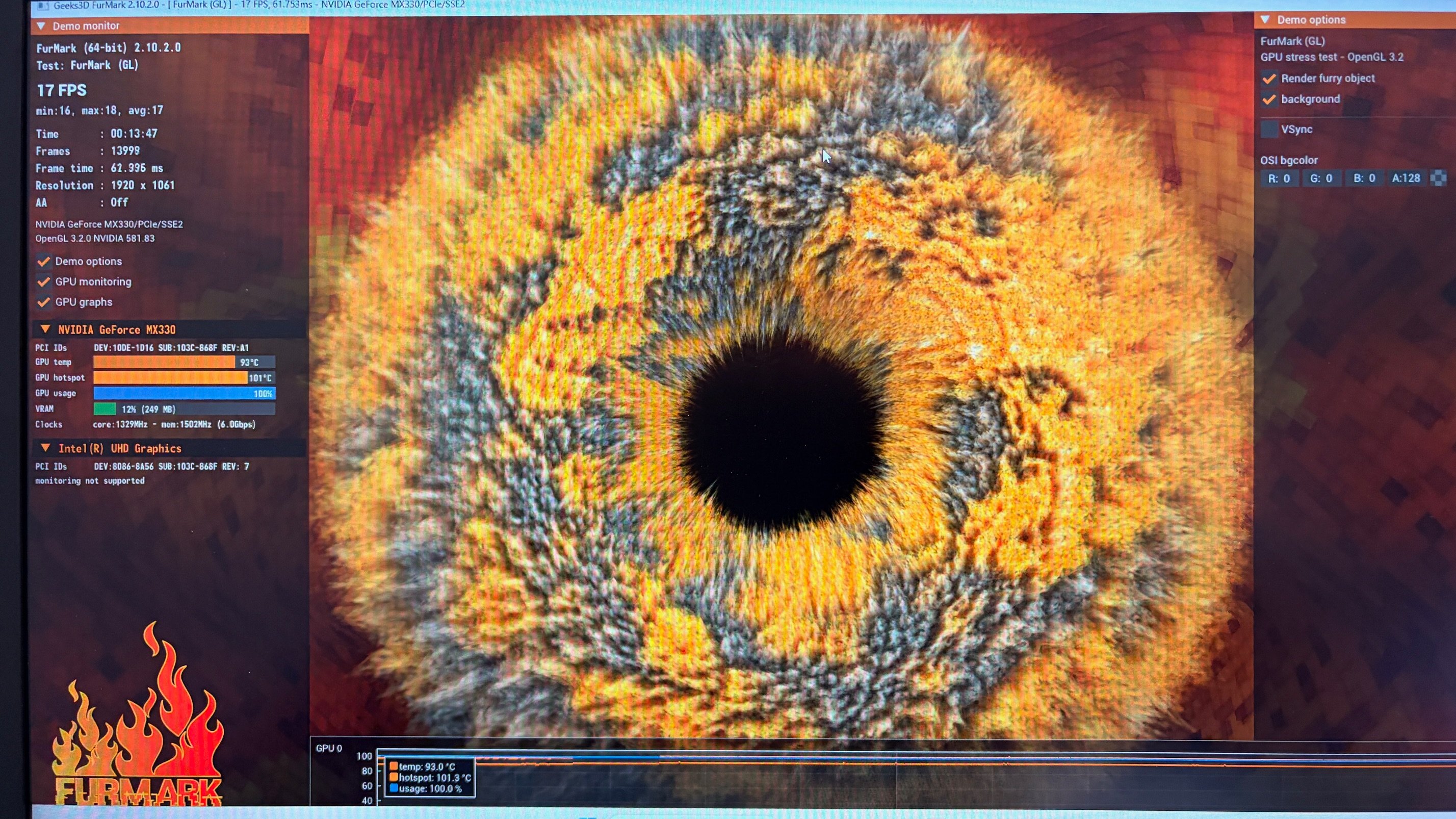

Als nächste potentielle Fehlerquelle habe ich die GPU versucht einzugrenzen, indem ich via FurMark2 x64 mehrere Test mind. 10min lang habe laufen lassen.
All dies führte nicht zum besagten Fehler - es lief alles super Problemlos.

Bluescreen Dump auswerten mit WinDbg. Sieht aber nach GPU bzw. iGPU aus, möglicherweise in Verbindung mit der Umschaltung zwischen beiden.

Ich tippe auf ein Temperaturproblem.
Min 68°C, Avg 87°C

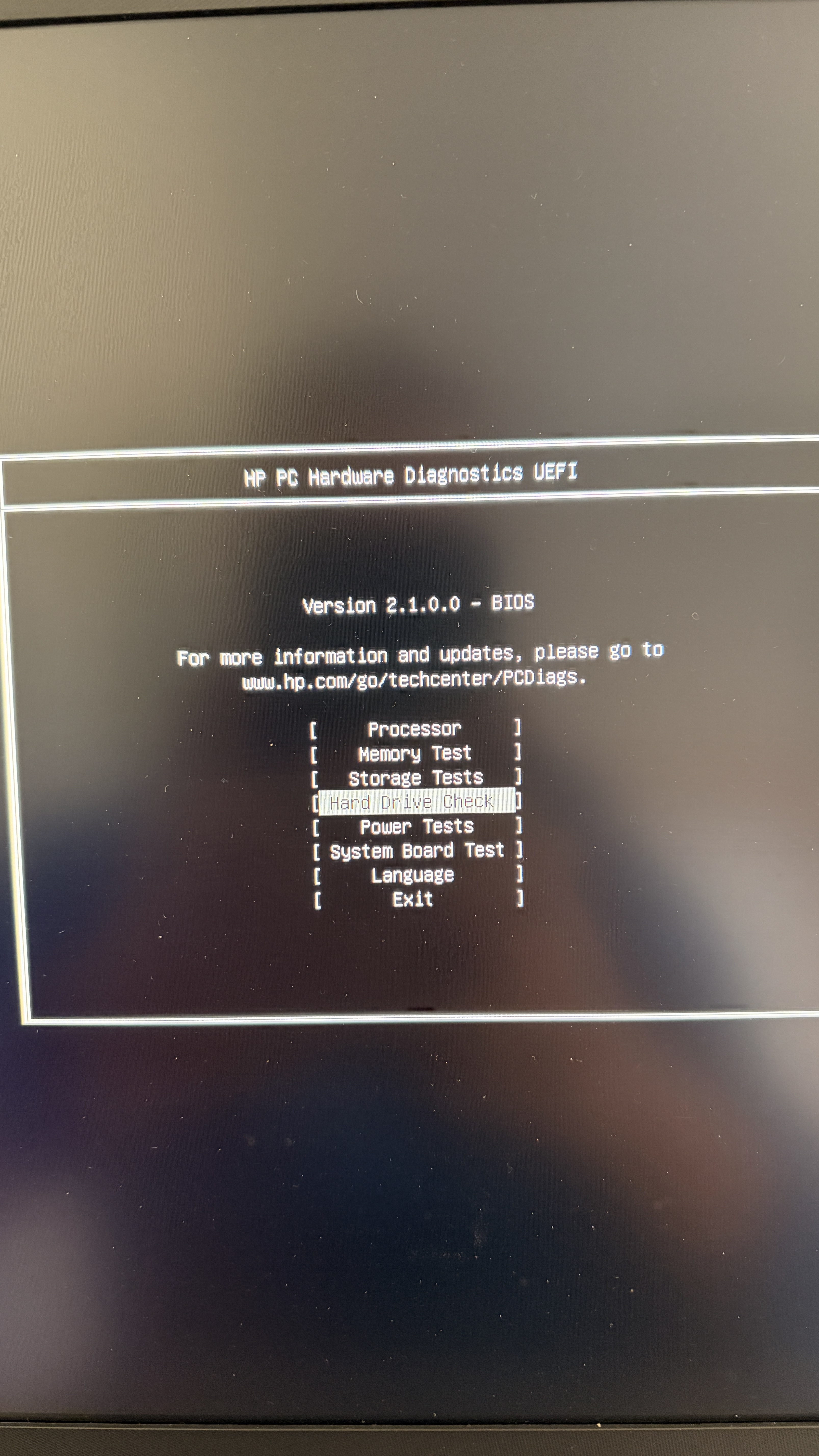

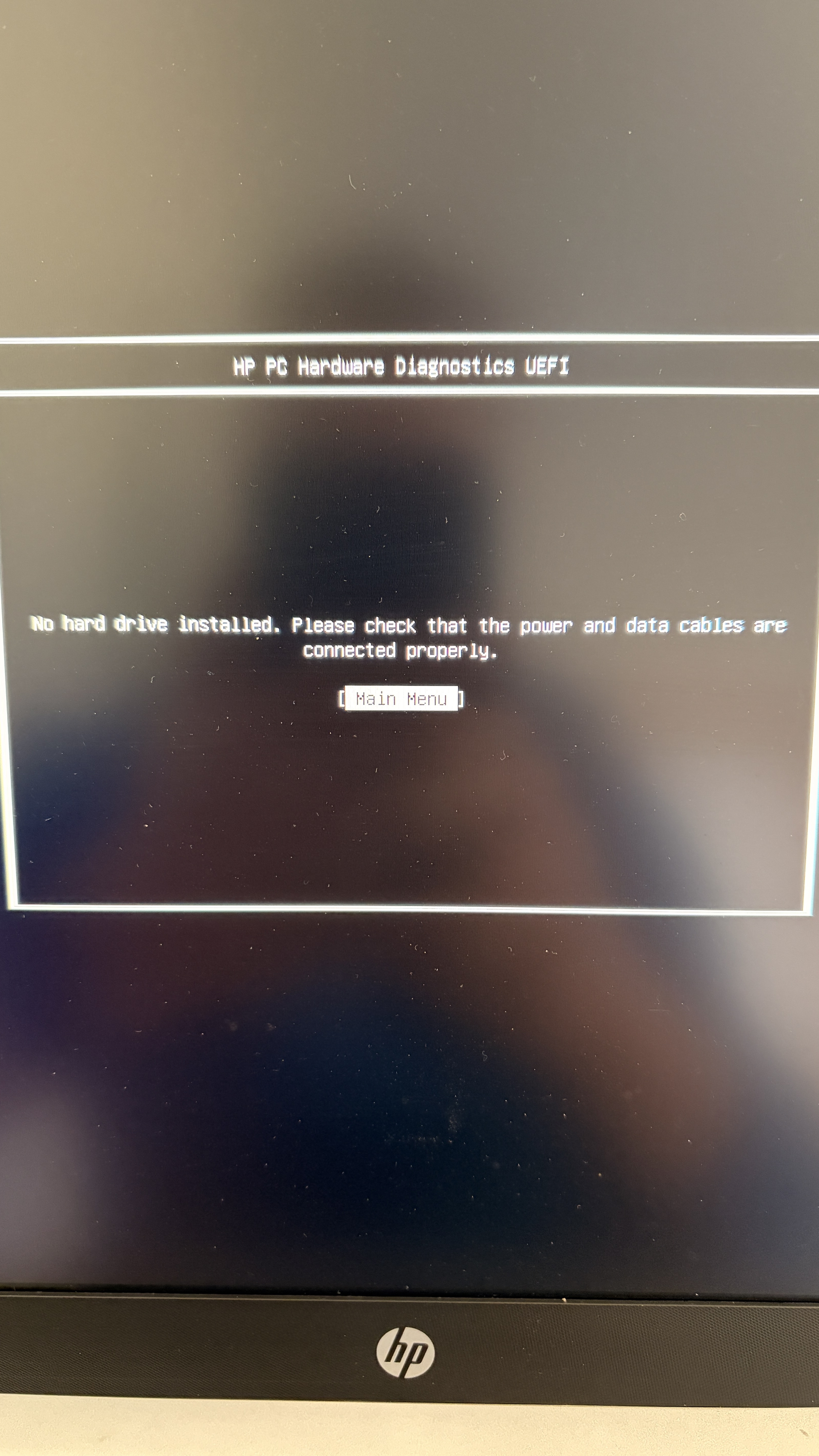

Wie durch einen Zufall, ist der Laptop direkt nachdem erstellen des Themas abgestürzt.
Nun wird kein bootfähiges Medium gefunden ( keine usb Geräte angeschlossen )
Auch der Harddrive Test der vom bios gestartet wird sag kein Harddrive gefunden
Ist der Fall damit nahezu eindeutig ?
Das ist ein normales Verhalten bei HP wenn die SSD nicht erkannt wird.
Garantie ist nicht mehr vorhanden?
Da hilft nur SSD tauschen und hoffen das es nicht das Board/die CPU ist.

Das die HP UEFI Dignaose hoch kommt mit der Meldung deutet stark auf ein SSD oder PCIe Problem hin.
Ist eine SATA oder NVME SSD verbaut?
Eine fehlerhafte NVMe SSD kann das ganze PCIe System (inkl. GPU) stören.
Genauso kann die dedizierte GPU das PCIe System stören und so zu SSD Problemen führen.

TipTop, da werde ich wohl eine neue verbauen müssen. Leider weiß ich jetzt aktuell nicht, ohne das Gehäuse zu öffnen, welcher Typ verbaut ist
Laut Geizhals eine 512GB NVME.
Ich würde das Ding erstmal ausbauen und anderweitig testen.

Was sind das für Streifen auf dem Bildschirm beim Dump? Sieht auch eher nach VRAM aus?
wenn die SSD im Bios noch angezeigt wird, könnte es auch an der Mainboard Batterie liegen. Hatte ich letztens. Da hat er auch gesagt kein Bootmedium vorhanden und dann konnte ich im Bios aber noch auf die SSD zugreifen, wodurch ich wusste, dass die SSD nicht defekt sein kann.

@Havoc2k3 pass bitte mit Furmark auf. das Ding ist am Tod meiner 8800Ultra vor 15 Jahren nicht ganz unschuldig gewesen, der Grafikfehler ist komisch. Aber da Furmark ja nur die Nvidia getestet hat.
