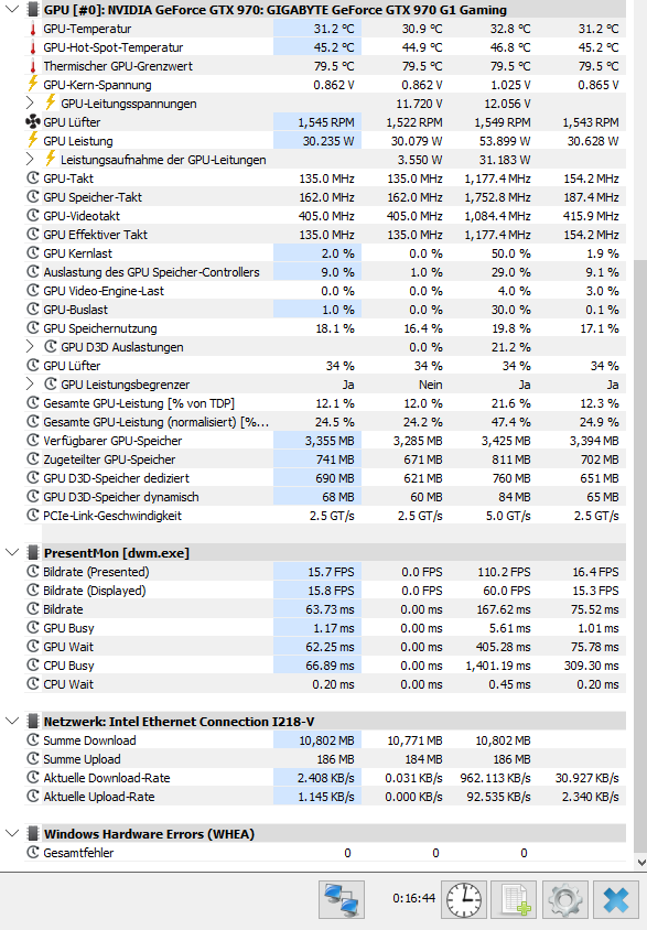

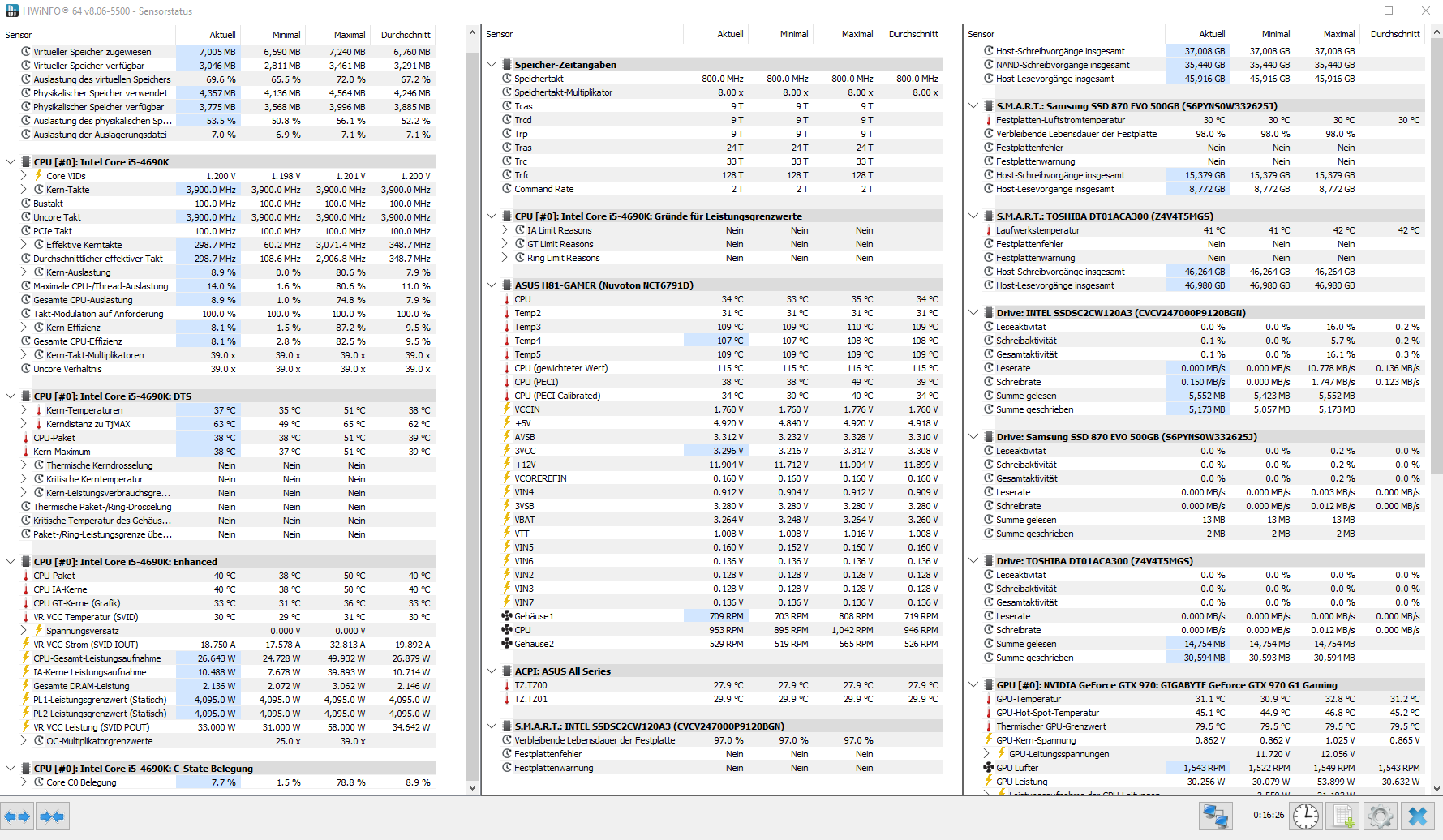

Zusätzlich hänge ich euch Screenshots von "HwInfo" an, wo restliche Hardware und auch Temperaturen, Spannungen usw. ersichtlich sind.

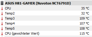

Was mir allerdings auch aufgefallen ist, das einige deiner Temp Sensoren vom Mainboard eine sehr hohe Temp anzeigen. Also mit 107Grad kann da auch was nicht so ganz stimmen.
Das habe ich schon seit ich den PC habe. Ist defekt, oder ein Auslesefehler.
Die vier Temperaturen sind freezed. Die verändern sich kein Stück.
