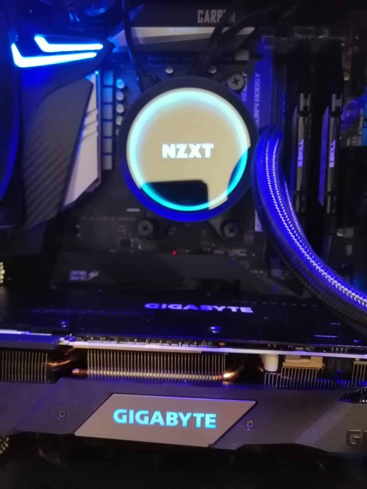

Mein PC hat ein Problem und zwar fängt er an komisch zu surren wenn er unter Last ist und manchmal kommt es zu Abstürzen des DirectX Treibers. An der Grafikkarte liegt es allerdings nicht, denn die ist nagelneu, und wurde von Mindfactory bereits überprüft. Auf meinem Systemlaufwerk (s. SSD oben) blinkt seit neuestem auch eine LED rot auf /s. Bild), allerdings konnte mir keiner sagen was es damit auf sich hat.
Ich habe bereits die Grafiktreiber deinstalliert und clean installiert, das hat das Problem allerdings nicht behoben.

Das kann schon gut die Grafikkarte sein .. das sie "neu" ist heißt nicht das sie nicht surren kann,
und leider machen das mittlerweile sehr viele Grafikkarten .. und natürlich sagt "Mindfactory" das es kein fehler ist, da diese Geräusche auch nicht als fehler gewertet werden ..
Das verstehe ich, allerdings stürzt auch der DirectX-Treiber ab, und das Problem war so komplett geschildert. unter stärkerer Last wird das Surren sehr störend.

Allerdings hat mein Mainboard einen 8 Pin und einen 4 Pin-Stecker betitelt mit CPU PWR1(8p) und CPU PWR2(4p), mein Netzteil allerdings nur einen 8 pin stecker

Die sind von 2013, wenn ich das richtig sehe. Hätte ich heute nicht mehr gekauft, auch nicht neu.
die anforderungen an die stromversorgung der neuen hardware, wie z.b. grafikkarten sind andere als damals.
Reaktionen: motorazrv3
Würde mal sagen schlimm. Wie unterschiedlich die Netzteil ATX Spezifikationen mit der Zeit geworden sind, müsste man mal googeln.
Ich sag mal als Szenario deine 2080 erwartet Stromversorgungsmäßig etwas, was die Spezifikationen 2013 noch gar nicht kannten bzw. vorgaben. So in etwa könnte man sich das vorstellen. Das freut deine moderne Grafikkarte dann sicherlich nicht.

Viell. ist ab ATX 2.4 oder neuer besser für aktuelle Hardware geeignet & ggf. hats was mit der "Glättung" zu tun, dass die Hoffnung besteht, dass es weniger rasselt/fiept. Ggf. Fps-Limiter verwenden.
