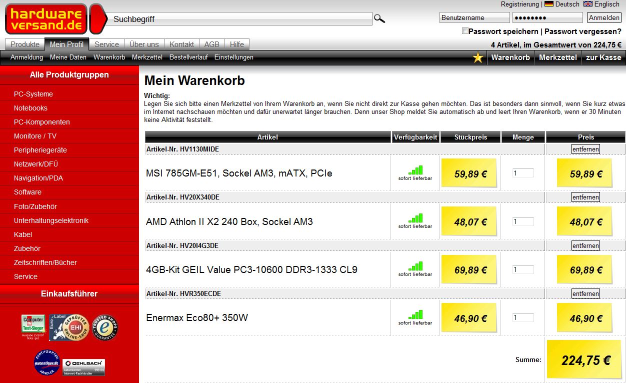

hier mal eine Aufstellung mit AM3 und onboardgrafik. Auch wenn mir keine genauen Werte bzgl. der Leistungsaufnahme vorliegen, gehe ich davon aus dass die HD4200 weniger Strom braucht als eine 7600 GT. Darüber hinaus hast du dann ein in sich stimmiges und top aktuelles system
