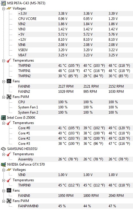

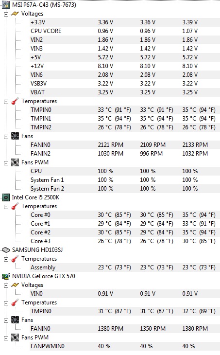

Anbei zwei Screenshots von meinem PC.
Einmal ohne Belastung/Gaming
Einmal mit Belastung/Gaming
Ist das alles okay? :(
Was für ein Programm hast du denn da a) zum Belasten und b) messen genommen? Was sagen z.B. RealTemp und CoreTemp?
Die sind am zuverlässigsten.
Teste mal die Kombination Prime95 und Realtemp/Coretemp
Die Werte sind schon beinahe ein wenig zu gut. Was für einen CPU-Kühler benutzt du denn?
Wenn die Werte stimmen, sind sie sehr gut, kein Grund zur Sorge und noch viel Luft für eventuelles Übertakten.

Abe81 schrieb:
In deinem Sysprofil steht, du hättest noch den Boxed-Kühler installiert. Ich wage sehr zu bezweifeln, daß du da bei maximaler Belastung deiner CPU auf höchstens 48° kommst. Es sei denn ein Orkan von Airflow weht durch dein Gehäuse.
