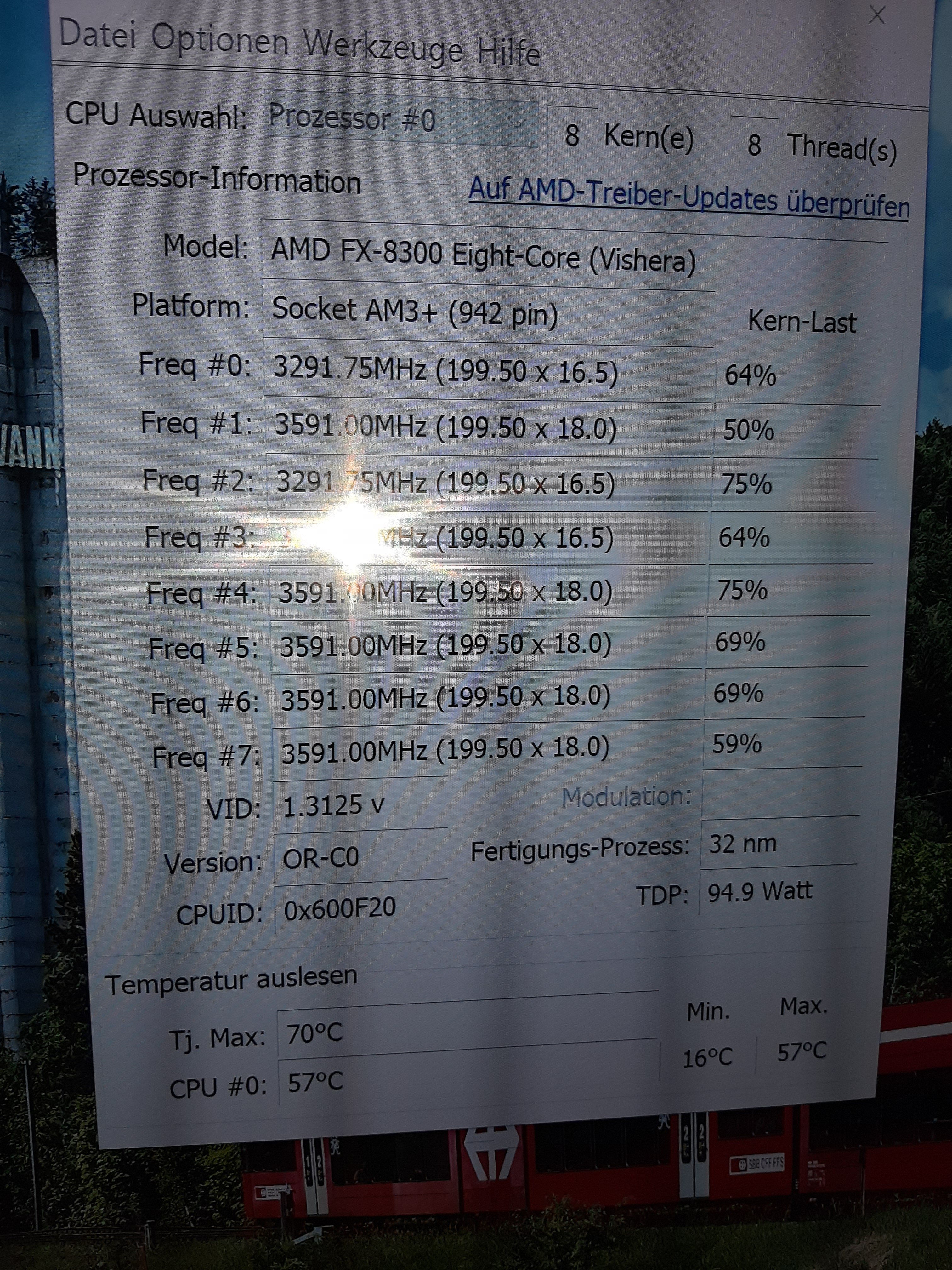

Ich habe ein Tool Namens Core Temp, daher kommen die 65 Crad. Was soll ich eurer Meinung nun tun, soll ich ein neues Netzteil und einen Lüfter kaufen oder den pC verkaufen und einen neuen kaufen, ich weiß nicht was ich machen soll. Der PC hat damals glaube ich so 450 Euro gekostet.
du brauchste den Beitrag nicht wiederholen, der erste wird gelesen. Bitte einen Screenshot von dem Tool im einsatz machen
einen neuen Lüfter für die CPU wie hier gesagt wurde auf jeden Fall, lass dich bitte hier im Thread vorher beraten. Netzteil wenns nach mir geht auch, das musst aber du selbst wissen :)
Okay, der Screenshot folgt gleich. Welches Netzteil und welchen Lüfter könnte ich kaufen?
Hier der Screenshot die höchste Temperatur ist nun 57 Crad

Was erhoffst du dir jetzt von neuem Netzteil? Ich persönlich würde einen Lüfter hinten einbauen und fertig. Wenn der Rechner ohne Abstürze läuft ist alles i.o. und er wird jetzt auch nicht explodieren. Denn wenn du Hardware aufrüsten willst brauchst du dann eh neue Komponenten wie Board, CPU und Ram. Erst dann würde ich das Netzteil tauschen.
Lüfter würde ich einen Arctic P12 PWM einbauen und gut ist.
Seh ich genauso wie Nitrobong.

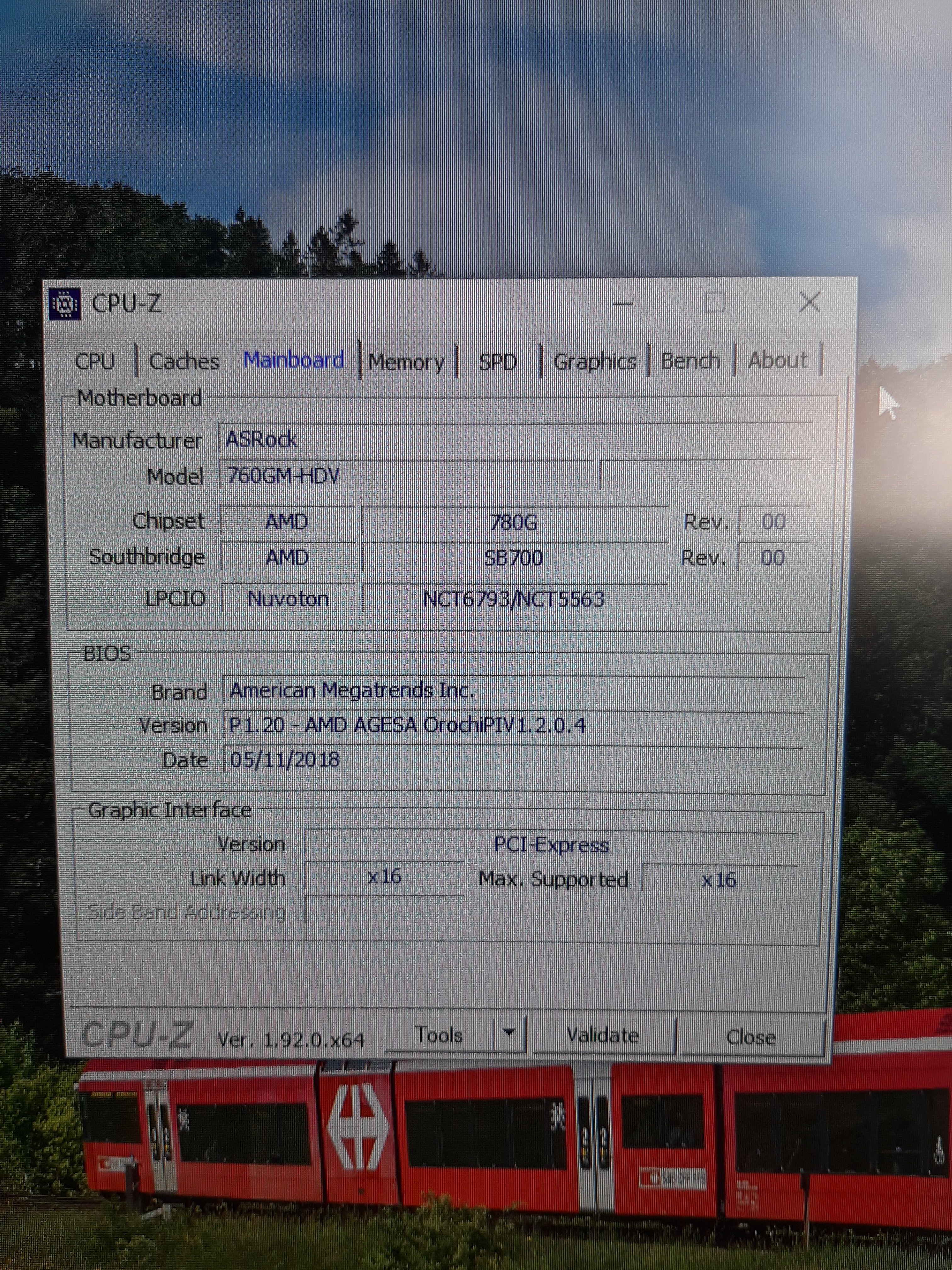

Für die Lüftergrösse müsstest du mal den Abstand zwischen den Löchern für die Schrauben messen, da gibt es verschiedene Größen. Um dir sagen zu können wo der angeschlossen wird müssen wir das Board kennen. Bitte mal CPU Z runterladen und einen Screenshot vom Tab Mainboard machen. Zur Not wird er per adapter ans Netzteil geklemmt.
Okay, also kein Netzteil und nur nen Lüfter hinten einbauen?

Genau, ein 120er Lüfter sollte in dein Gehäuse hinten passen. Zur Sicherheit kannst du den Lochabstand messen.

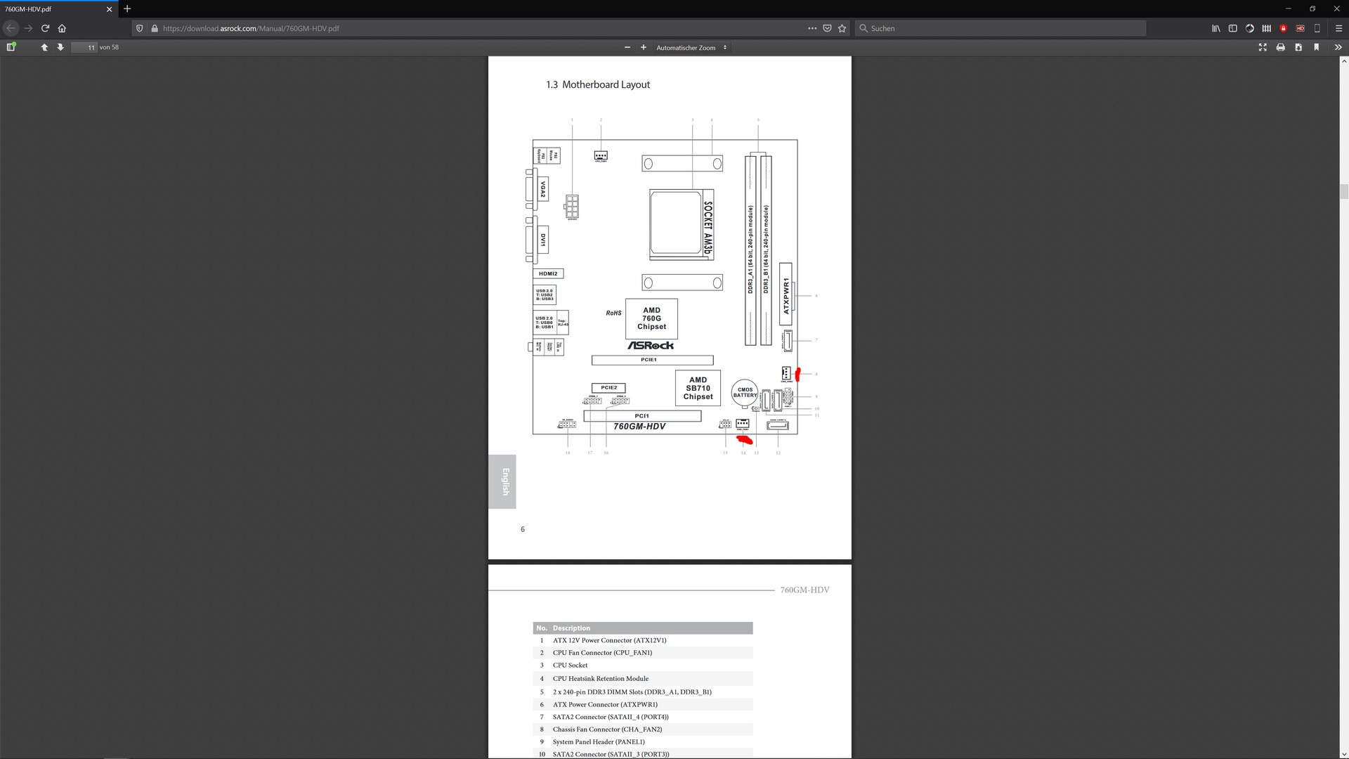

Ok ich messe aus und bestelle den dann wenn es passt. Hat mein Mainboard auch einen Anschluss für den Lüfter frei?
Ja du hast ja keine Probleme mit zuwenig Power.
asrock.jpg Hier sind die Anschlüsse bei dem Board einer sollte noch frei sein

Edit: @TodboT wenn die CPU jetzt schon 65°C erreicht ist im Sommer nicht mehr viel Luft zur Tj max von 70,5°C und dann gehts runter mit dem Takt und das wird ihn erheblich einschränken bei der alten CPU.
