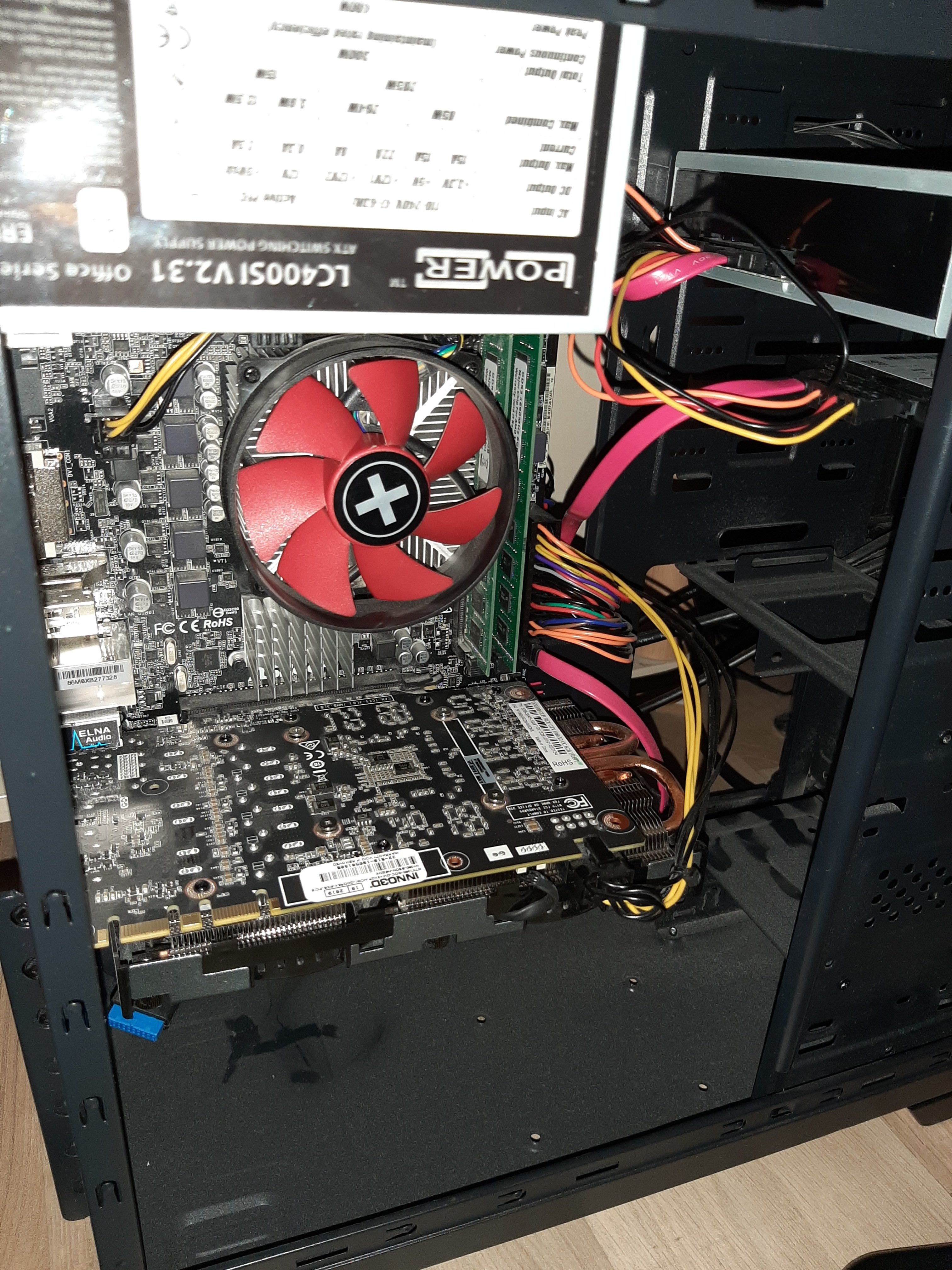

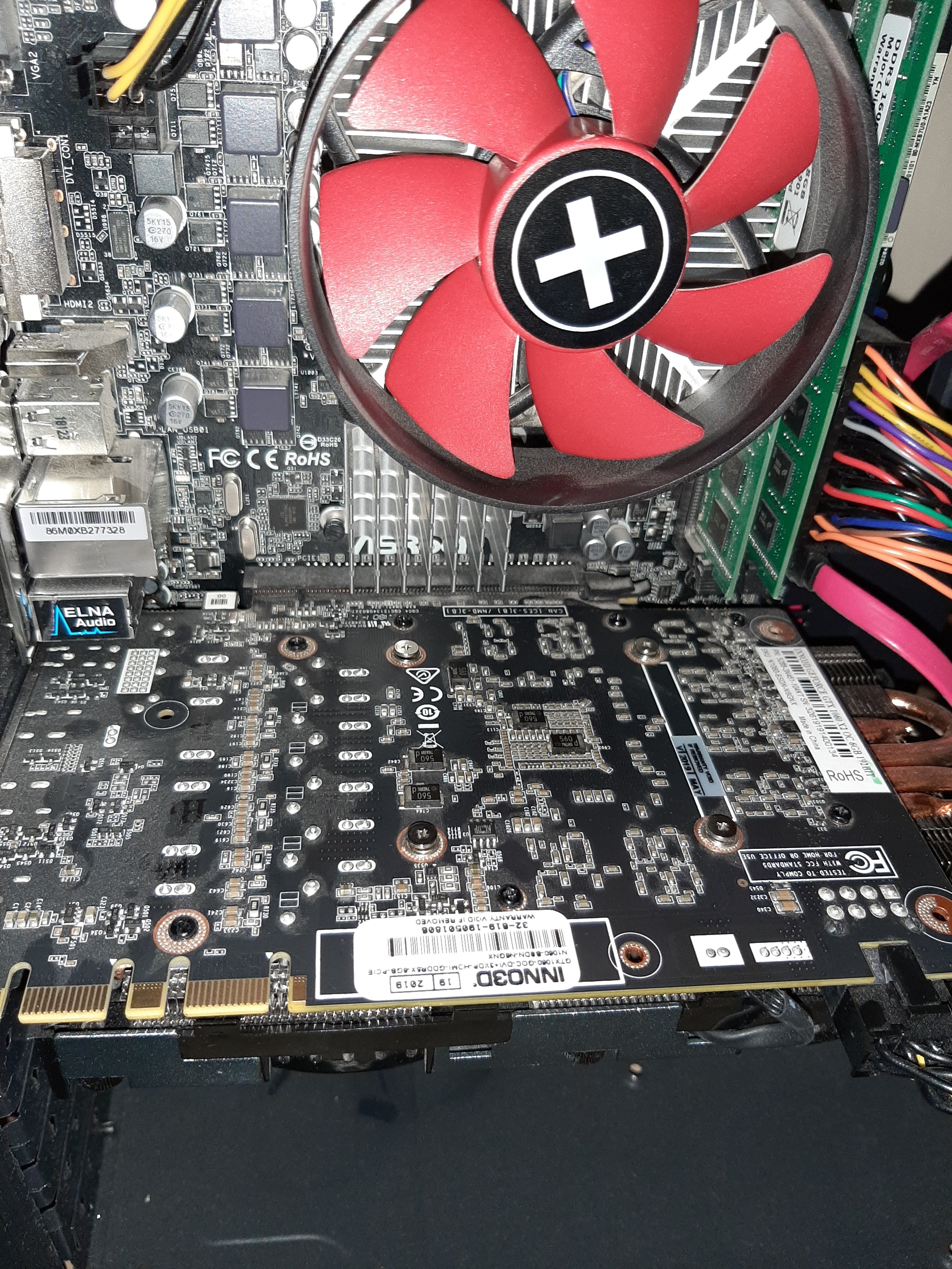

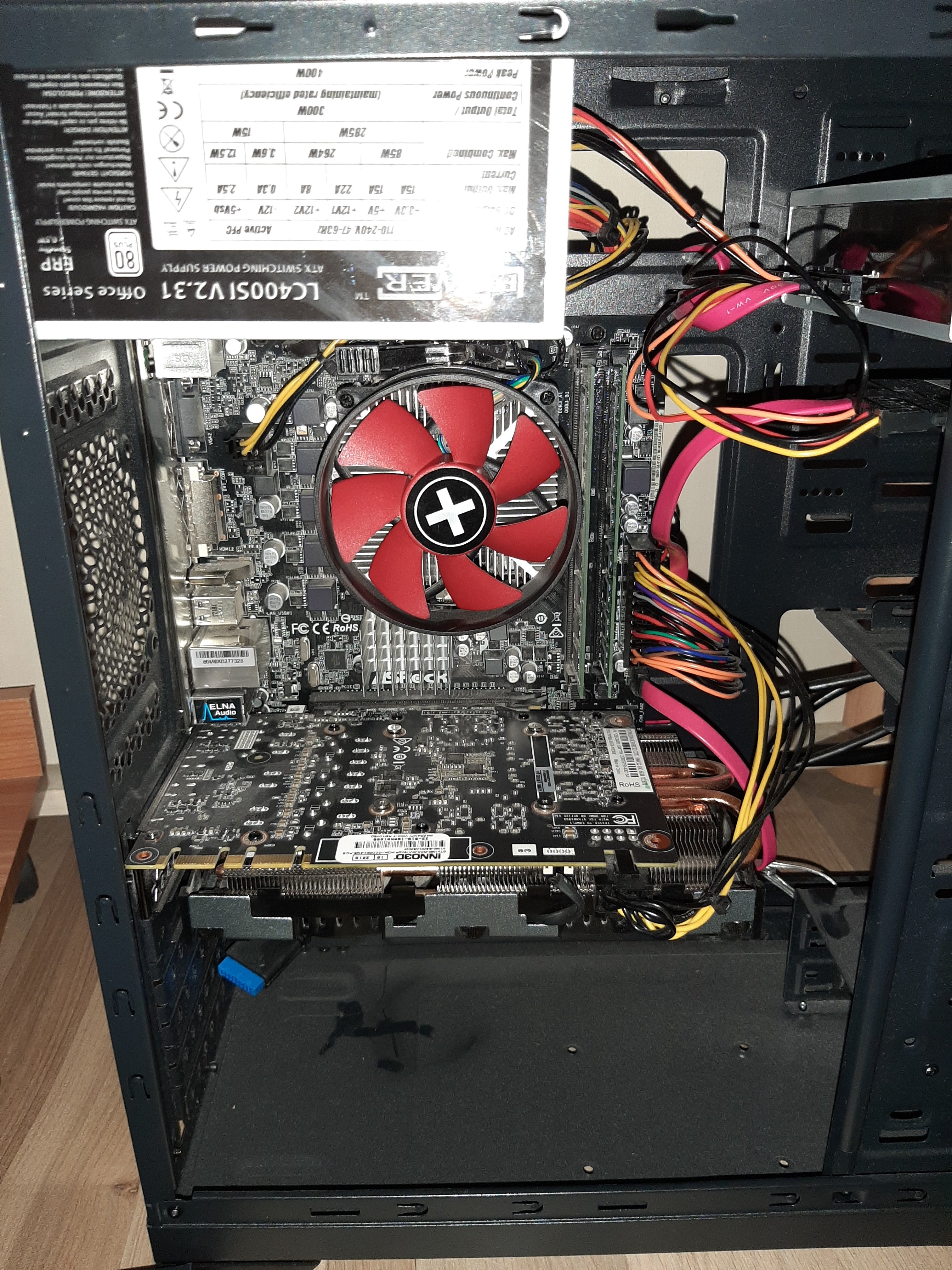

Wenn ich z.B. Fortnite spiele, wird mein PC sehr heiß ca. bis 65 Crad. Habe mal ne Datei angehängt. Kann jemand sagen, ob im PC alles Richtug mit der Kühlung ist. Und mir sagen was ich tun kann damit er nicht so heiß wird

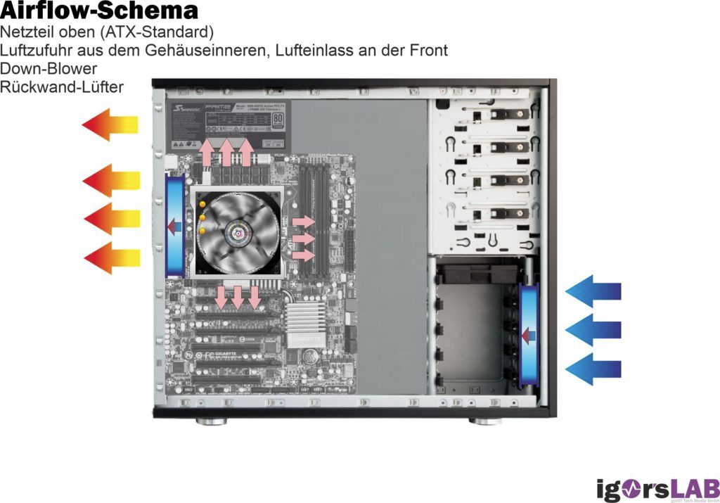

Ein hinten montierter Lüfter würde die Wärme aus dem Gehäuse blasen. Hilft gerade bei einem beim Top-Blow-Kühler (siehe 7 - Airflow: Downblower-Besonderheiten).

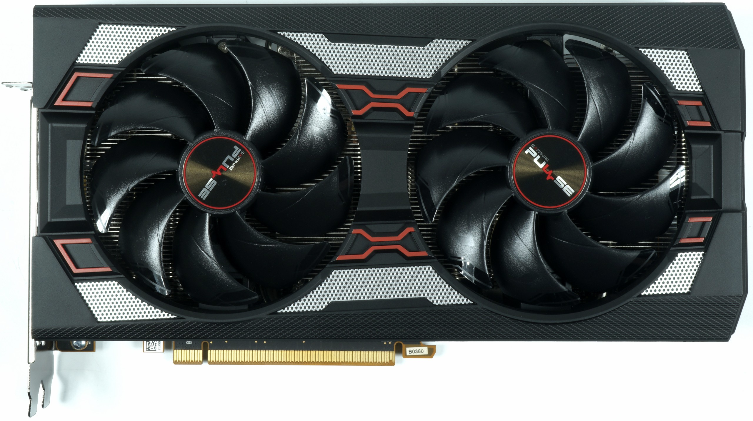

Auch eine Grafikkarte mit Axial-Lüftern bläst die Wärme/Hitze mehr in das Gehäuse statt heraus. Grafikkarten von AMD haben oft eine horizontale Anordnung der Lamellen wo bis ca. 30% der Abwärme zur Rückseite abgeleitet wird, der Rest geht auch hier in das Gehäuseinnere.
Grafikkarte mit Radial-Lüfter

Ansonsten bist aber auch mutig bei dem 285 Watt ( 400 schöngerechnette Imagiäre WATT ) Netzteil auch noch eine Grafikkarte zu betreiben die ein 8 Pin Stromanschluss hat. ( GTX 1060 Inno3d )
Die Grafikkarte darf so im maximalfall 225 Watt Strom ziehen ... und dann reicht das nicht mehr für CPU und co ... da bist arg an der Grenze zum Brandbeschleuniger und dann einem neuem PC.

Ansonsten, dein CPU-Kühler ist ne totale Gurke und hinten gehört ein Gehäuselüfter montiert. Von deiner Frontbelüftung sieht man auf den Bildern nichts. Warum hast du überhaupt 3x das Gleiche Areal im gleichen Winkel fotografiert?
Edit: Das Netzteil ist auch Müll und gehört in keinen Spiele-PC. Da steht sogar noch explizit "OFFICE-SERIES" drauf, damit es auch der Letzte schnallt, was der Sinn des Teils ist.

Hier steht zwar nicht beschrieben, welche Komponenten genau verbaut sind, aber das Gehäusebelüftungskonzept ist nicht okay. Hier wird die gesamtte Abwärme von CPU und GPU durch das NEtzteil abgeführt stattdessen sollte im Heck an der Lockblende ein Gehäuselüfter eingesetzt werden.

so schlimm war das nicht konnte man wenigstens lesen was für eine Grafikkarte das ist.
DDR3 1600, mit GTX1060 6GB
CPU? Haswell i5-4460 odersowas?

Auf den Bildern sehe ich gerade einmal einen Kühler und das ist ein Billo-Cpu-Kühler für ca. 15 Euronen... Wenn angesichts dieser "Lüftung" der PC (was auch immer davon) beim Spielen 65 Grad erreicht, dann ist das ein ziemlich guter Wert... Bau vorne und hinten nen Kühler ein und es sollte besser werden. Sinnvoll kann das aber erst beurteilt werden, wenn der TE einfach mal die bereits gestellten Fragen beantwortet.

und der Kenncode vom Mainboard an der Seite =
http://www.barebonekit.net/asrock-760gm-hdv-80-mxb7u0-a1a23-no-i-o_i_mb80mxb7u0a1a23.aspx
https://www.asrock.com/mb/AMD/760GM-HDV/index.de.asp
