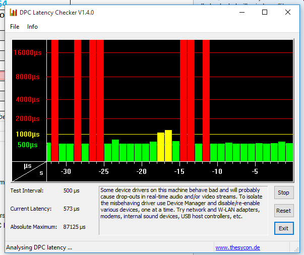

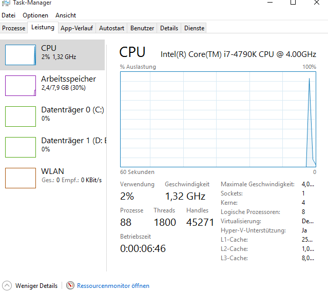

Das Problem liegt laut Prozessorauslastung nicht einem besstimmten Programm. DIe 100 % Auslastung sind sofort weg sobald ich den Tasnkmanager geöfnet habe. Als würde nur eine 100% ige Auslastug zustande kommen wenn ich gerade nicht hinsehe.
Siehe Anhang
mfg

ah ok danke gut zu wissen. Werde das mit der DPC Latency gleich überprüfen. hoffe ich vertehe alles und kann er richtig verstehen bzw auswerten.

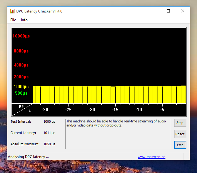

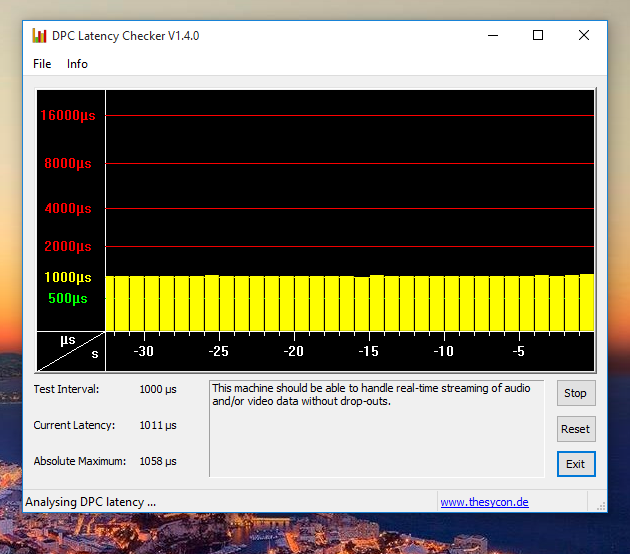

Das erste Bild war während ich musik gehört habe und im internet war. Das hier ist wenn ihc absolut nichts tuhe
ich hab mal einen Test bei mir laufen lassen, lokale Audiodatei mit gleichzeitiger Ausgabe YT Stream. Da ändert sich bei mir kaum was(Bild 2). Bei dir sind dagegen deutliche Verzögerungen(Bild 1) zu sehen.

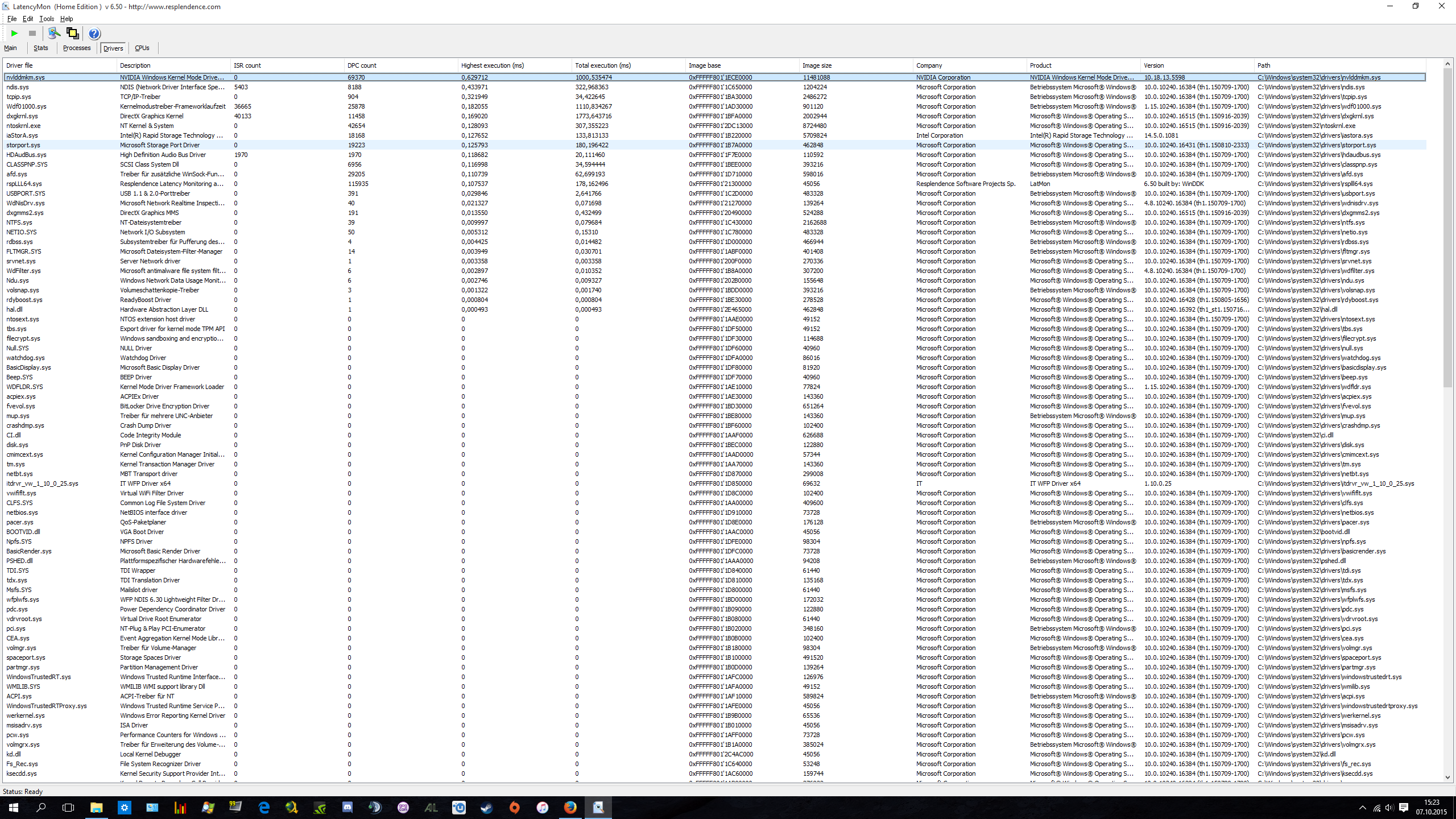

etwas schwierig zu sagen, woran es liegt. Besser wäre es die Stats hochzuladen, wo die Aussetzer beginnen. Das müsste dir ja LatencyMon anzeigen.
