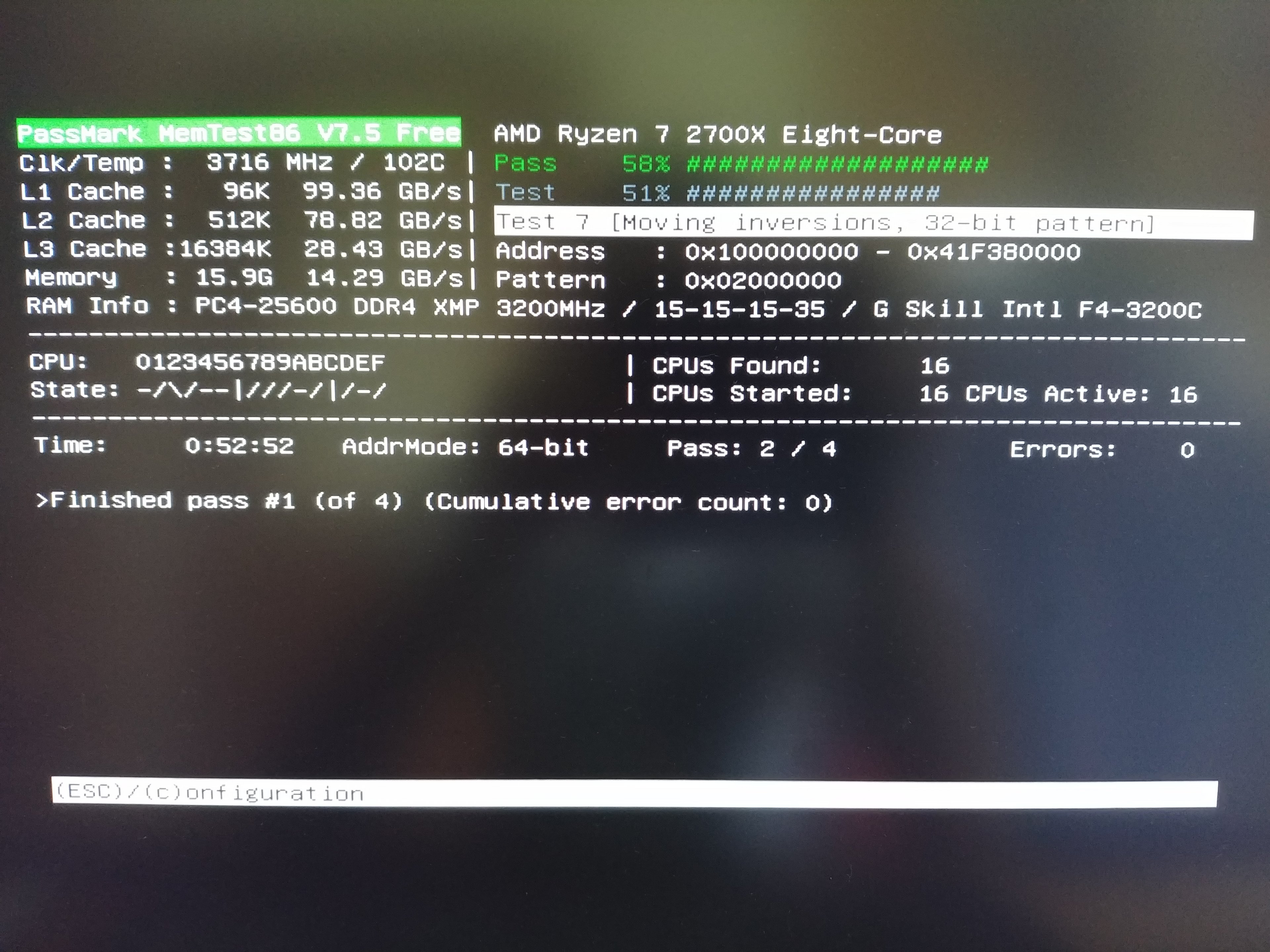

Memtest läuft schonmal ne gute stunde.
Temperatur von 102grad?

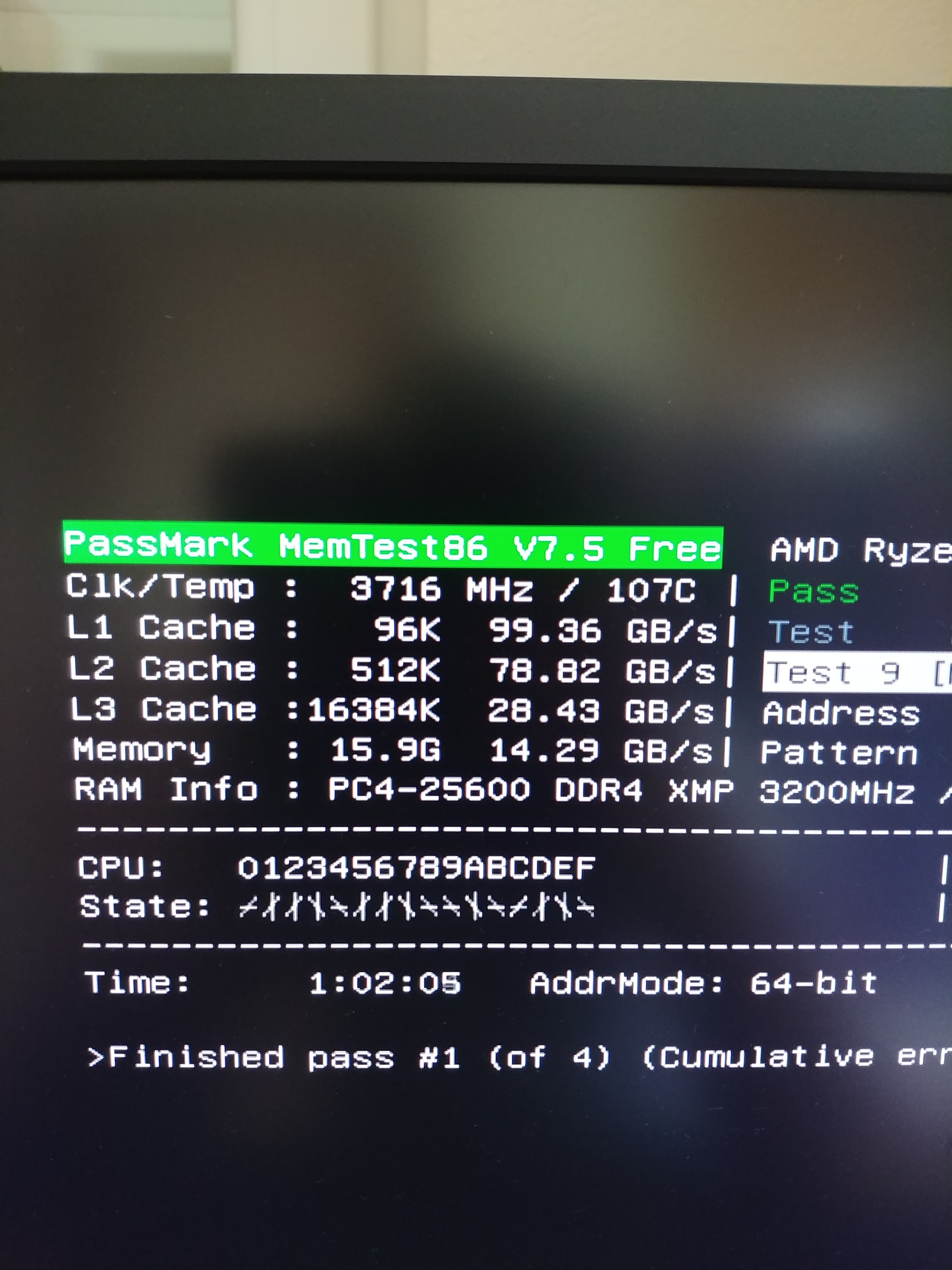

Beim memtest zeigts mittlerwiele ne temperatur von 107grad an. Ist das die vom cpu?

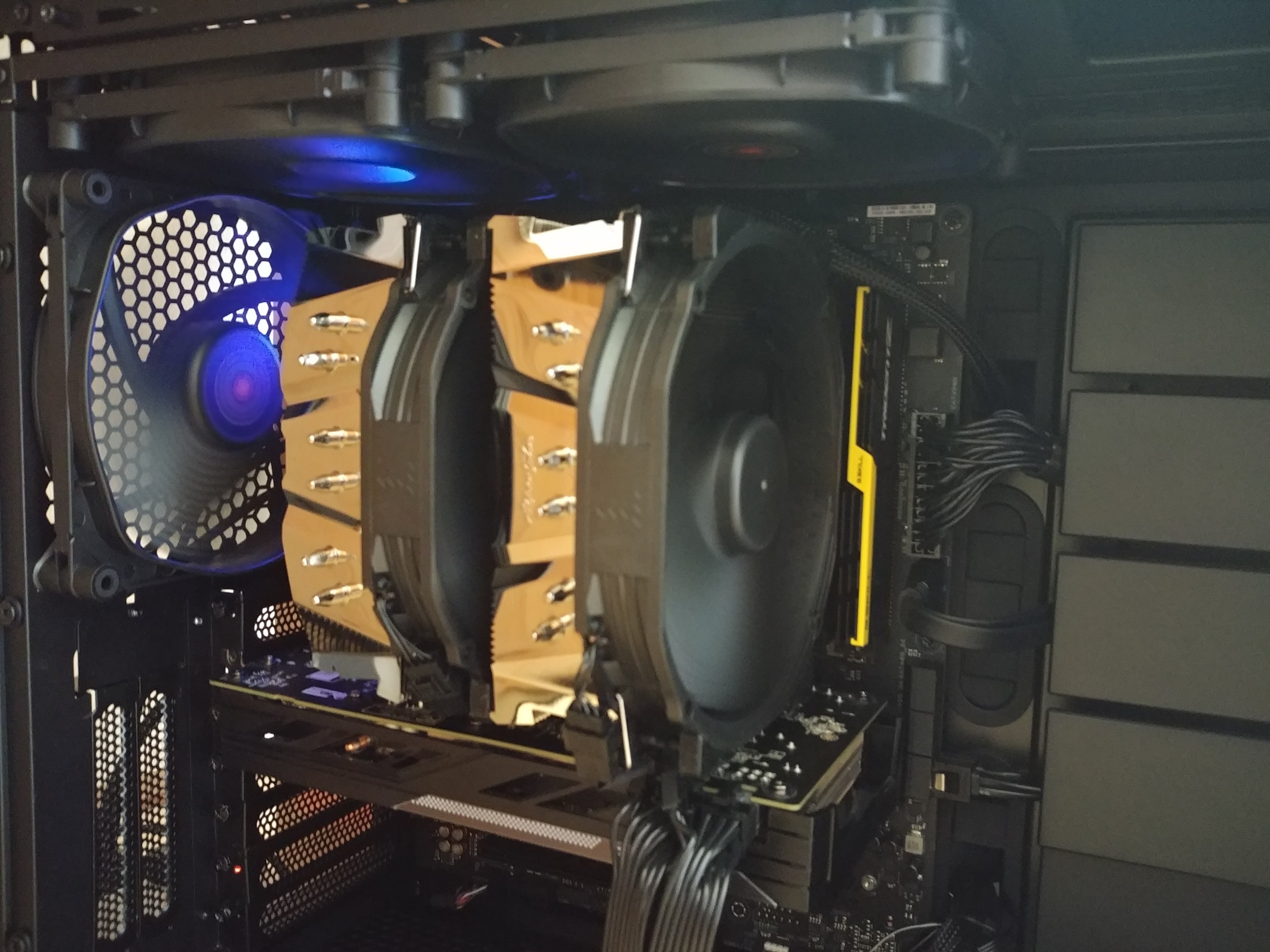

Hab nen alpenföhn olymp raufgeklatscht. Evtl was mit der wärmeleitpaste verbockt?
Edit: den ram riegel kann man ohne probleme angreifen und ist nichtmal warm.
Der andere riegel befindet sich unter dem lüfter von meinem kühler.

Vermutlich ja, die CPU Temp.
Wenn Memtest86 bereits einen durchlauf hat, kannst du eh abrechen.

Das ist ja auch die Anzeige der CPU Temp., im Memtest86.

Die 107grad normal oder soll ich nochmal wlp neu auftragen? - der cpu kühlkörper ist kühl. Auch die kühlrippen welchr direkt bei der cpu sind
Edit: " If you're using the bootable memtest86 - it has not been updated to support the sensors of the 2xxx chips and is probably reading garbage."
Werd mal andere stresstests durchlaufen lassen
Coretemp zeigt mir 35grad auf der cpu an. Denk nicht das die cpu inerhalb von 30sekunden von 100+ grad auf 35 runtergekühlt werden kann?

Check mal lieber auch deinen Kühler, Paste ... weil 107°C , schon recht viel wenn das kein Auslesefehler ist.
Und mal auch nochmals alle Einstellungen im UEFI prüfen.
Bei zu wenig Vcore/Schwankungen gibts oft auch freeze des Systems ohne BlueSceeens.
Die sollten nicht kühl sein bei so einer hohen Temp der CPU , sonder eher gut warm.
Da sitzt wohl dein Kühler nicht richtig und evtl. zuviel Paste.
Hast du auch die Schutzfolie vom CPU Kühler abgezogen,
bevor du diesen installiert hast?
