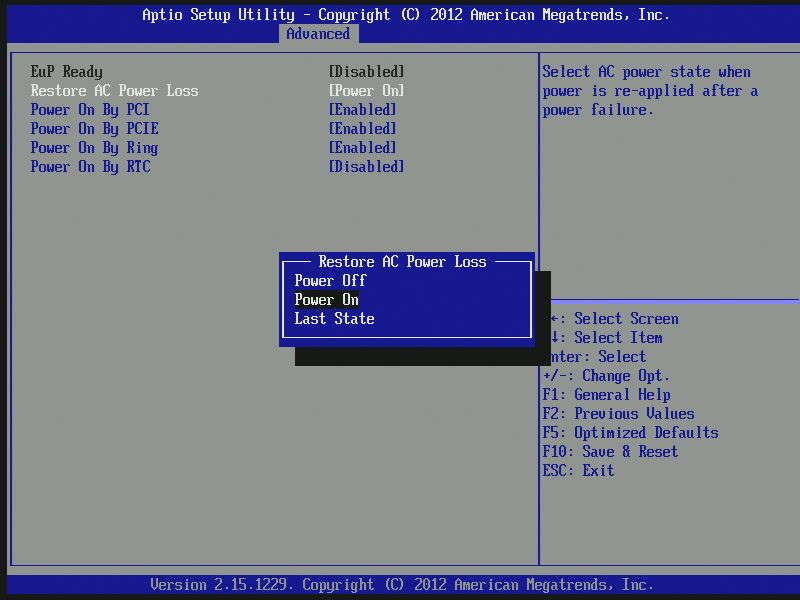

Du musst natürlich die Steckdose erst mal abschalten wenn der PC heruntergefahren ist und vielleicht so 10 besser 20 Sekunden warten je nach Qualität des Netzteils - bis Du die Steckdose wieder einschaltest - und das BIOS Flag muss natürlich gesetzt sein.
Hier mal bei einem meiner Rechner - bei dem unter APM z.B. zu finden
"Power Failure" heisst auch wenn der Rechner komplett heruntergfahren ist (also nicht im SLeep sondern wirklich "aus") und man dann die Steckdose abschaltet.

Restore on ac loss- Power on
Wäre die Einstellung
Wenn das im BIOS eingestellt ist und gespeichert wurde, wird sich der PC einschalten, sobald das Netzkabel des Rechners mit einer Steckdose verbunden wird (ich gehe von einem Desktoprechner aus - ein Laptop mit Akku verhält sich anders).
Das sollte sich leicht testen lassen.
