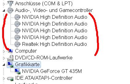

nee der Ton geht immer über HMDI
mal nach schauen ob alles Treiber auf dem PC installieren für die GK die Audio HD Driver
kann eher noch sein das was am Receiver verstellt ist ?
die braucht die GR für die Ton Ausgabe über HMDI !
