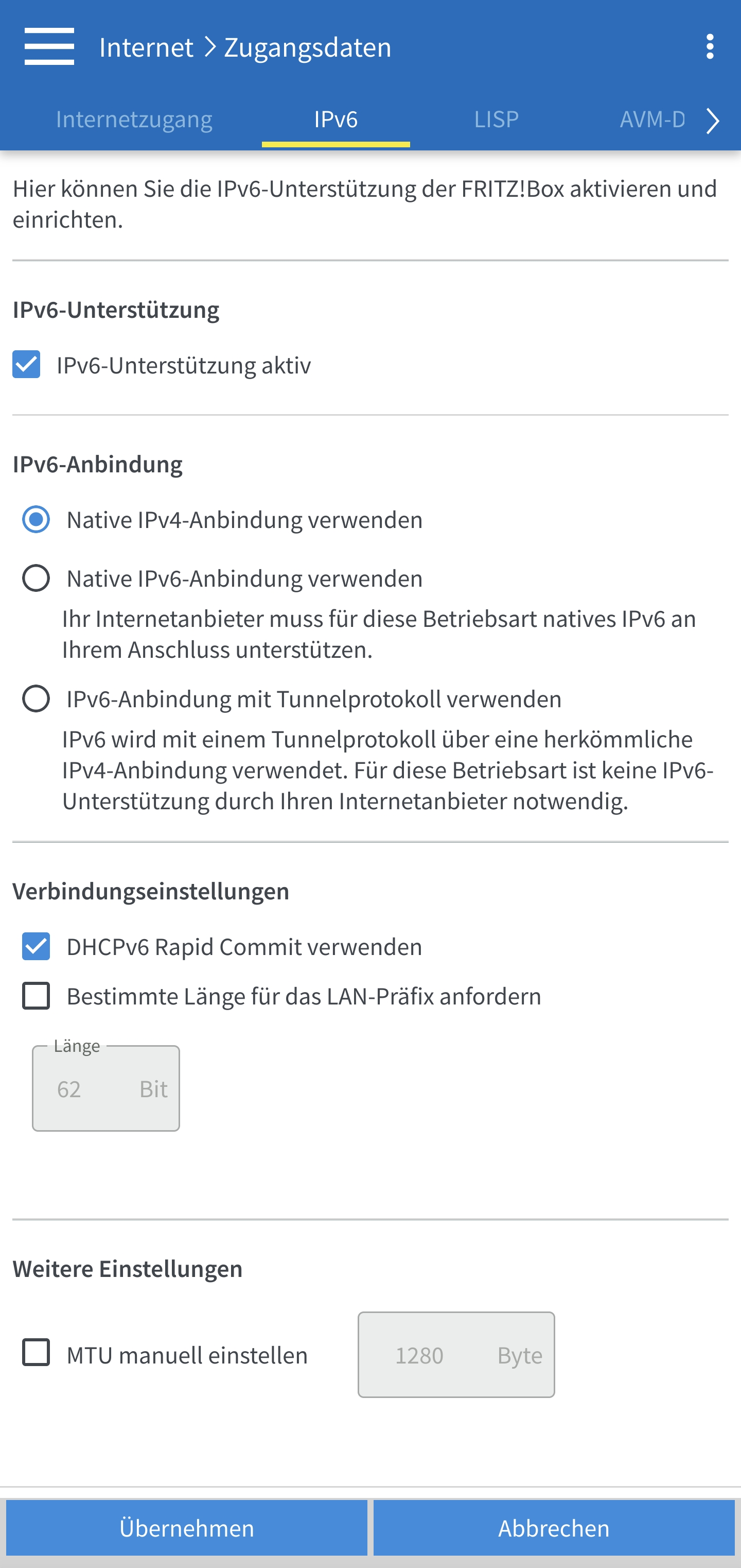

Dann prüf mal warum dein IPV6 nicht funktioniert, zumindest klappt die DNS Auflösung nicht. IPV6 DNS in der Fritzbox deaktiviert?
Cu
redjack
Auch hier kann ich leider nichts ungewöhnliches feststellen.
EDIT: Blöde Frage: Warum nutzt mein PC eig. IPV6?
Ich habe gerade die zwei Befehle in meinem Macbook-Terminal durchgeführt. Dort wird IPV4 genutzt und die Befehle laufen erfolgreich durch.
@redjack1000
Ich muss zugeben, dass ich nicht weiß, wie ich meine Fritz!Box per IPV6 erreichen kann.
Ich kenne den domain-name und die IPV4-Adressse. Die IPV6 Adresse finde ich jedoch nirgends :(
Ich habe unter Network Connections --> WLAN --> Properties IPV6 deaktiviert und erneut ein Lookup und ping durchgeführt. Ersteres war dieses Mal erfolgreich. Zweiteres weiterhin nicht.
Ich weiß nicht, ob uns diese Erkenntnis weiterbringt.
