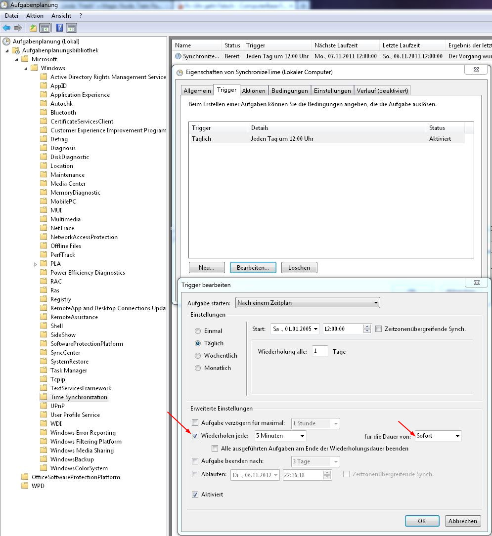

haannsmaann schrieb:
Gibts denn so ein Programm dass die Zeit ständig automatisch über inet syncronisiert? Board läuft sonst ohne Probleme.
Zumindest kann man sich behelfen, indem man in der Aufgabenplanung da 'etwas trickst' - siehe Screenshot unten

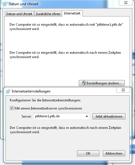

Das mit der Aufgabenplanung ist genial, wie bekomm ich SynchronizeTime in die Aktion?
Systemsteuerung - Datum und Uhrzeit ... Rest siehe unten im Screenshot ... :)
