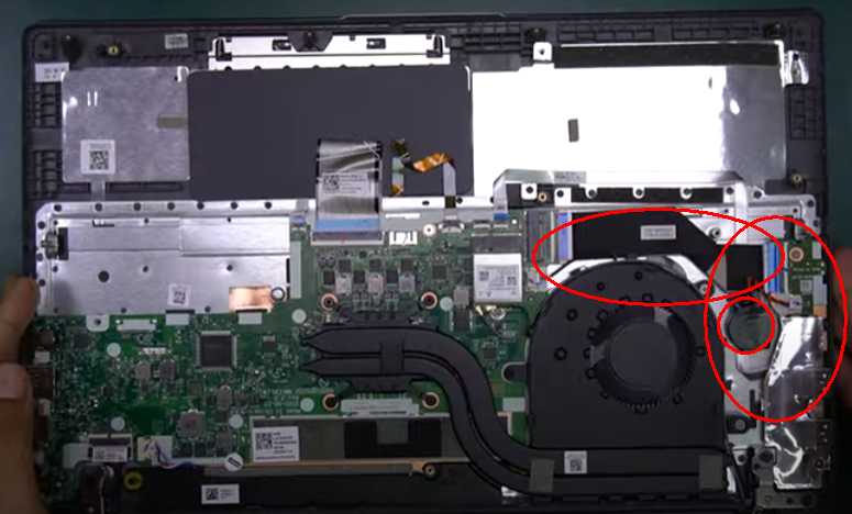

Bei mir wurde zum Schluss das Motherboard ausgetauscht und es läuft wieder. Der Techniker war aber im Zweifel ob es daran liegt. Vielleicht mal die Verbindungsleitung zwischen Motherboard und Uhrboard prüfen. Vielleicht ist es nur ein schlechter Kontakt.
Reaktionen: mastakilla91 und Terrier
Ich hab ja die Vermutung, dass es am BIOS Update liegt.
Ich hab nämlich im Februrar auf Version e7cn49ww geupdated und seit da an hab ich auch diese Probleme.
Wie sieht das Uhrboard aus?
Und wieviel hat dich der Spaß gekostet? :D

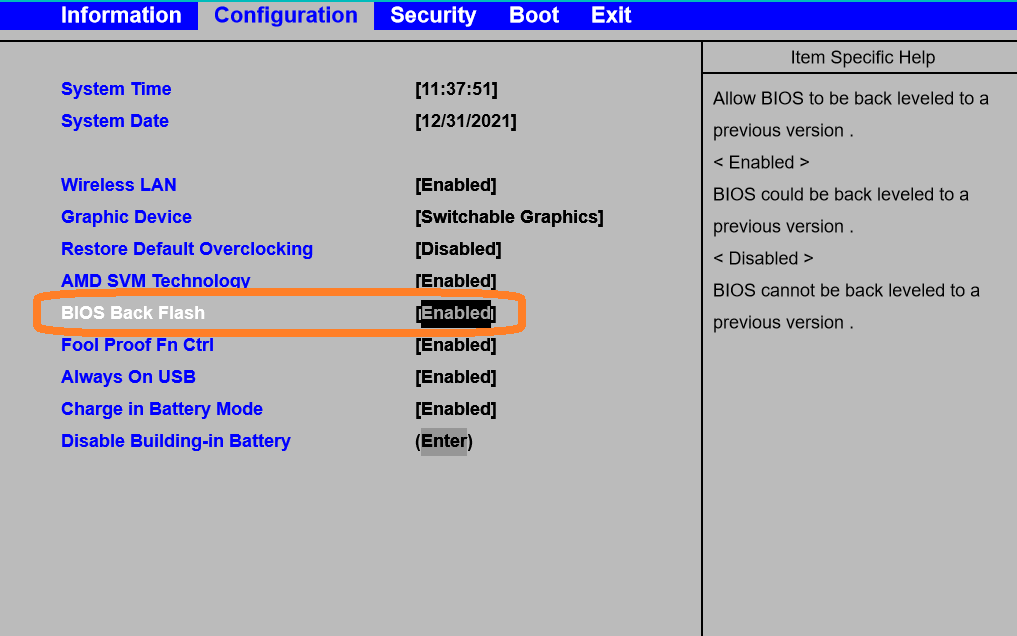

Die problematische BIOS Version ist
e7cn49ww - Feb/23
Ich habe folgende Version draufgespielt:
e7cn46ww - Mai/22
Link von Lenovo:
https://download.lenovo.com/consumer/mobiles/e7cn46ww.exe
⚠️WICHTIG
Vor Installation der älteren BIOS Version den Rechner neustarten und in die BIOS Einstellungen selbst gehen.
Dort das BIOS Back Flash aktivieren. (Die Funktion kann auch eine andere Bezeichnung tragen)
Grafik dient nur zur Illustration und zeigt nicht das BIOS des Ideapad 5 15are05 !

Das Uhrboard müsste dort sein, wo auch die CMOS-Batterie angeschlossen ist. Nur eine Vermutung.
Ich kenne das Wort nicht mal und weiß auch nicht, was für ein Bauteil du auf dem Board meinst.
Bios Baustein meist du? Verbindungsleitung soll dann eine Leiterbahn sein?
Hier
hat jemand das Gerät geöffnet.
Auf meinem Bild siehst du drei rote Kennzeichnungen.
CMOS-Batterie (rund)
Verbindungsleitung und Uhrboard? (ellipse)
