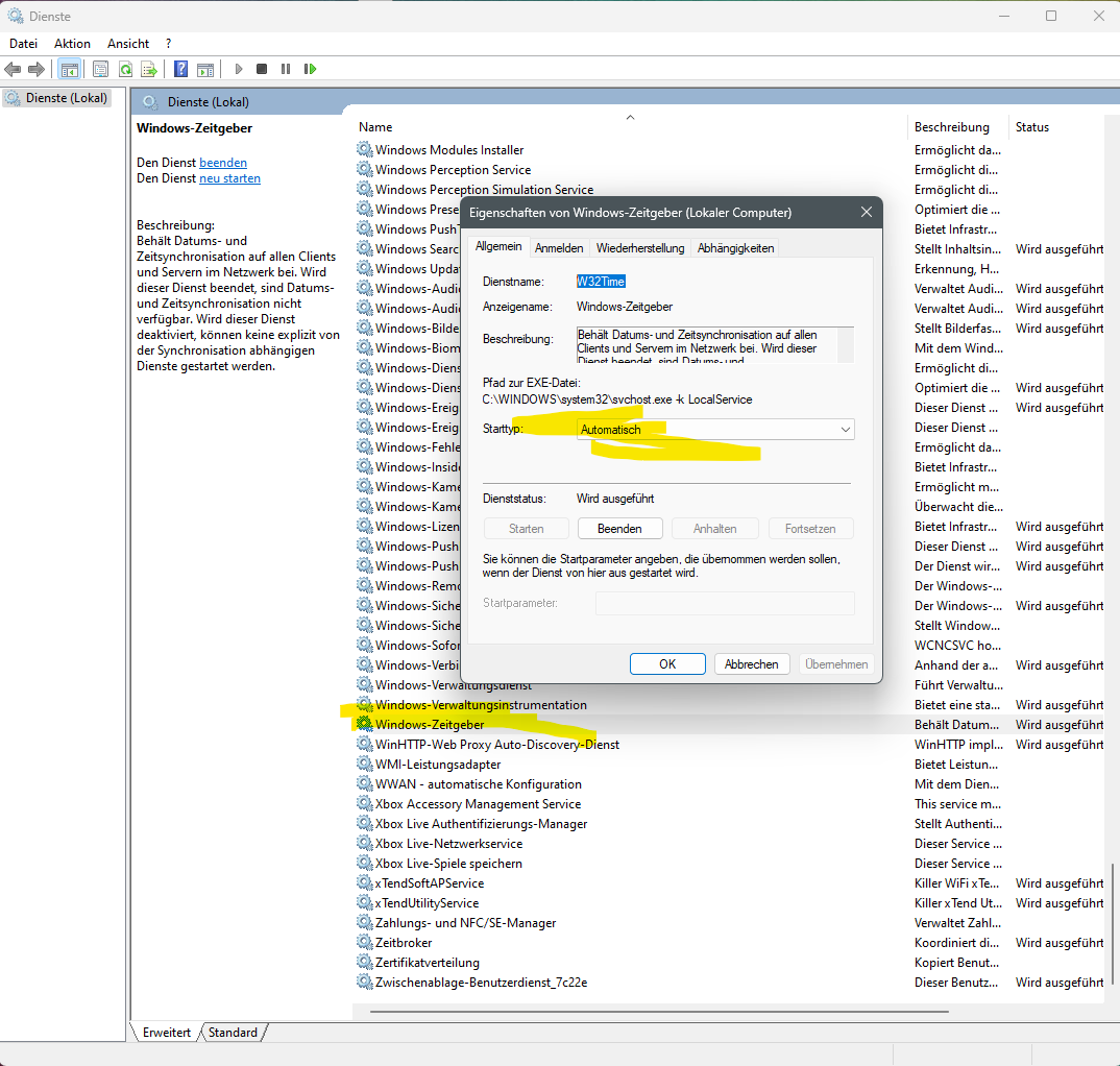

es ist unter Windows wichtig das der Dienst (Windows-Zeitgeber) vom Starttyp auf Automatisch steht, und nicht auf Manuell oder Deaktiviert,

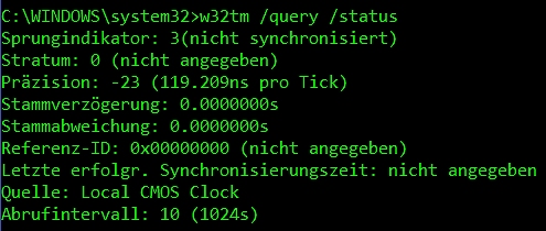

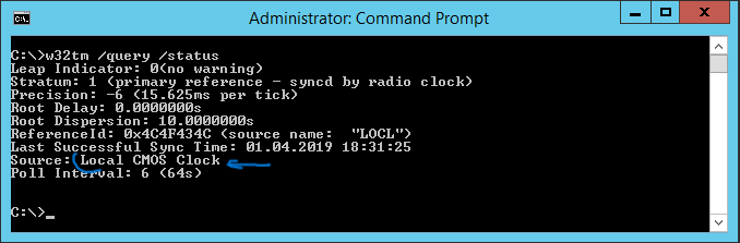

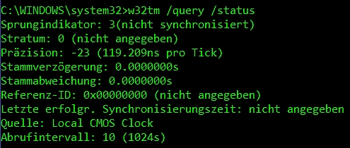

der Zeitserver steht leider nach einer Windows 10/11 Installation in der Regel immer auf CMOS (Local CMOS Clock), das kann man einfach abfragen mit dem CMD Befehl:
w32tm /query /status

dann gibt mal im Windows Startmenü "Dienste" ein und starte den Dienst:
es würde dann das (anhang) anzeigen: nutze ich anscheinend nicht, dienst steht auf manuell und wird nie gestartet...
