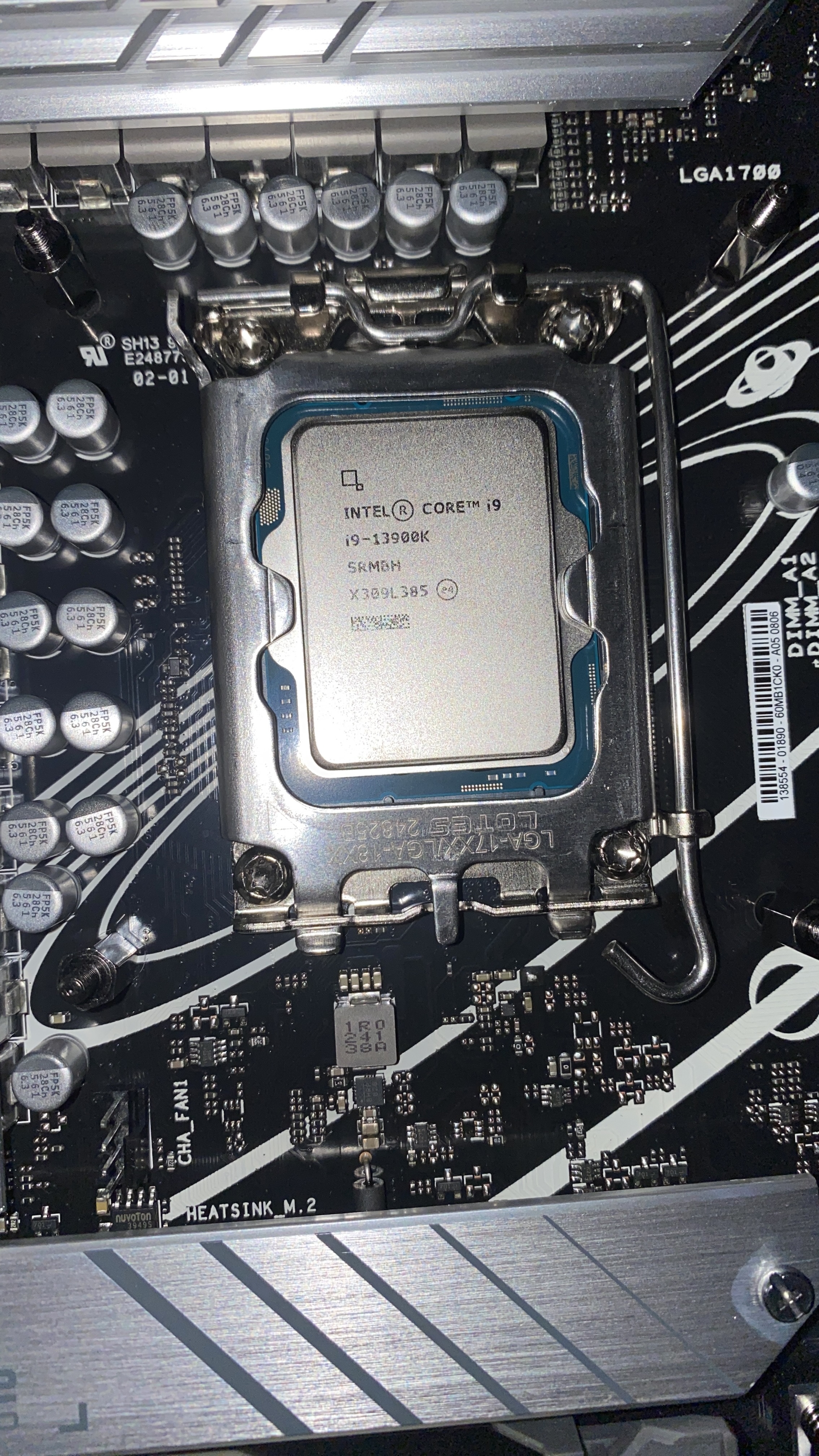

Habe ich die CPU richtig installiert? Ich habe dieses Plastikteil nicht genutzt, das vorher da war, sondern habe die CPU direkt einfach auf die vorgesehene Fläche auf dem Motherboard gelegt und dann den Hebel runtergedrückt.

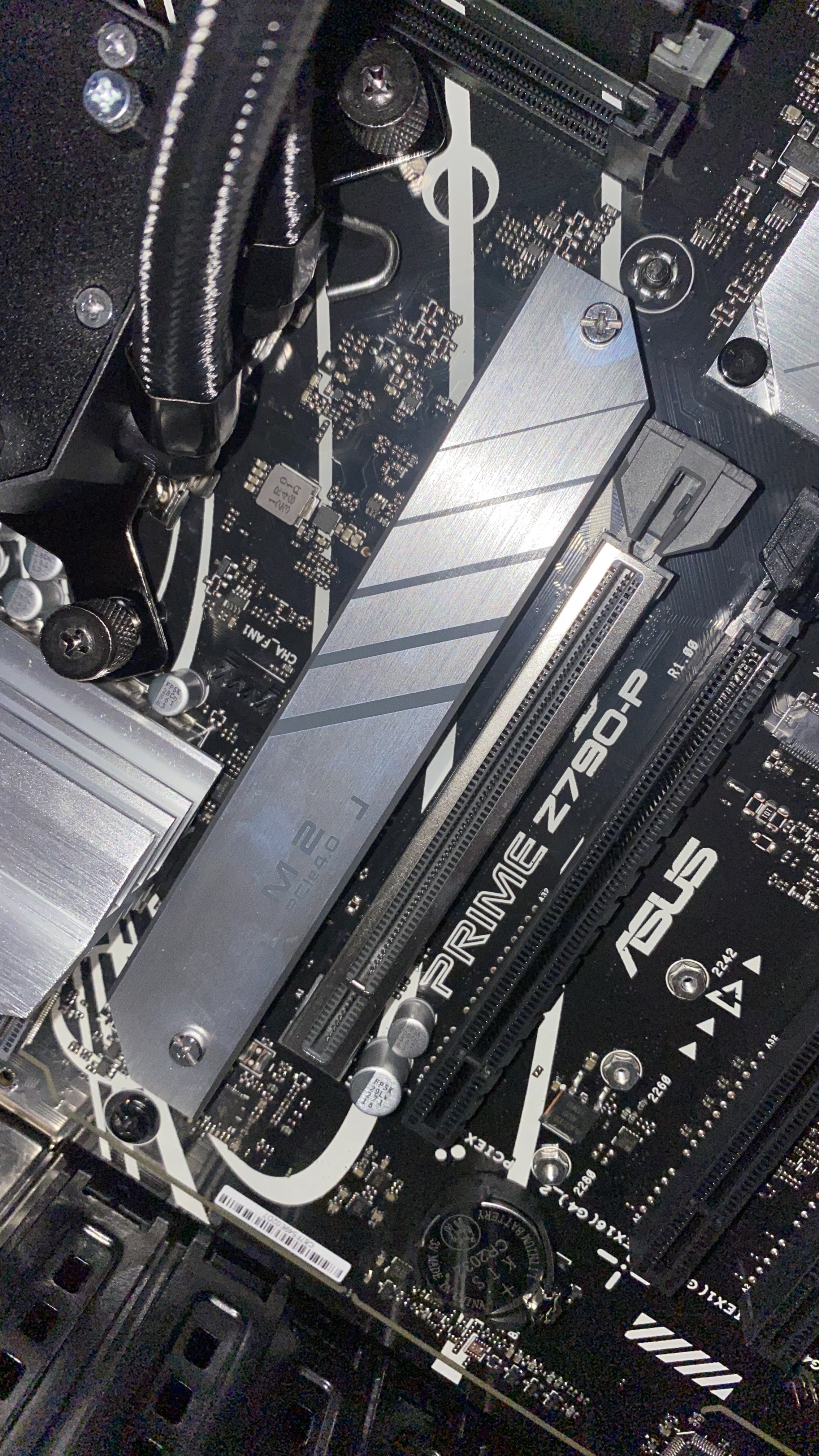

Dann noch eine Frage zum M2-Kühlkörper. Ich habe dort eine M2-SSD drunter installiert, die keinen eigenen Kühlkörper hat. Beim Kühlkörper des Boards hatte es unten dran so eine Art Paste drauf (musste noch ein Plastik abziehen). Ist das eine Art Wärmeleitpaste? Kann die nicht auf die M2-SSD "tropfen" bei Hitze, also drauflassen?

die cpu geht eigentlich nur in eine richtung richtig rein. achte auf die einkerbungen und die pins.
der kühlkörper für die ssd passt. da tropft nichts, ist ein wärmeleitpad. evtl. noch die folie auf der oberseite des kühlers abziehen.
Ja.
Das ist ein Wärmeleitpad ..
Das ist eine Schutzkappe für den Sockel, die entfernt gehört bevor man die CPU einsetzt. Also alles richtig gemacht. Ist im Handbuch des Mainboards aber auch beschrieben. Die Montage der m.2-SSDs ist übrigens ebenso. ;)

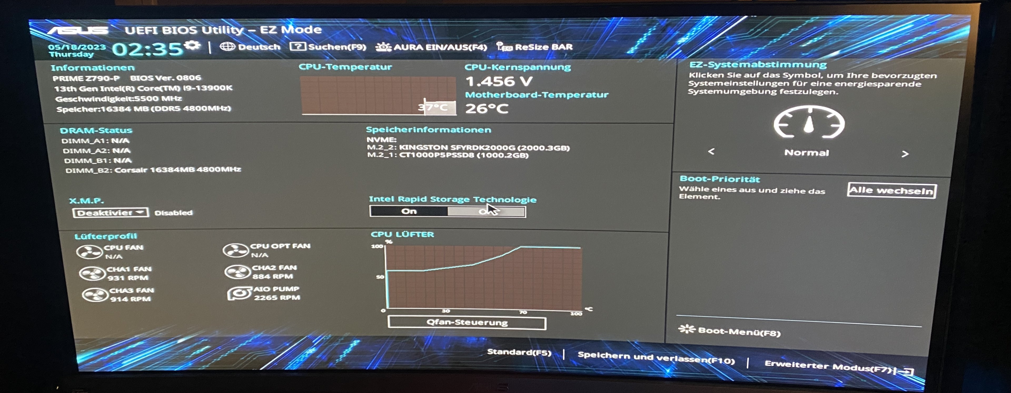

1. Äh...wie kann ich die Boot-Priorität festlegen? Ich möchte auf der 1TB-SSD das OS (Windows) installieren. Muss ich da zuerst einen USB-Stick einstecken und dann ab dem "booten", damit er ab diesem Stick Windows installieren kann und ich sage ihm dann dort, wohin damit?
2. Es zeigt mir nur einen 16GB-RAM-Riegel an. Den Riegel auf A2 zeigt es mir nicht an. Zudem müssten die mit 7000Mhz laufen? Müsste ich da zuerst ein BIOS-Update machen? Aber wie?
ja, du musst schon den Stick einstecken, bevor du den PC anschaltest, entweder bootet er gleich selbst vom stick, oder man geht in den Bootmanager (Bootmenü F8 in deinem Screenshot) und wählt da den Stick aus
XMP dafür aktivieren
mochmal ausbauen und wieder einbauen, auch mal die beiden Riegel untereinander tauschen
