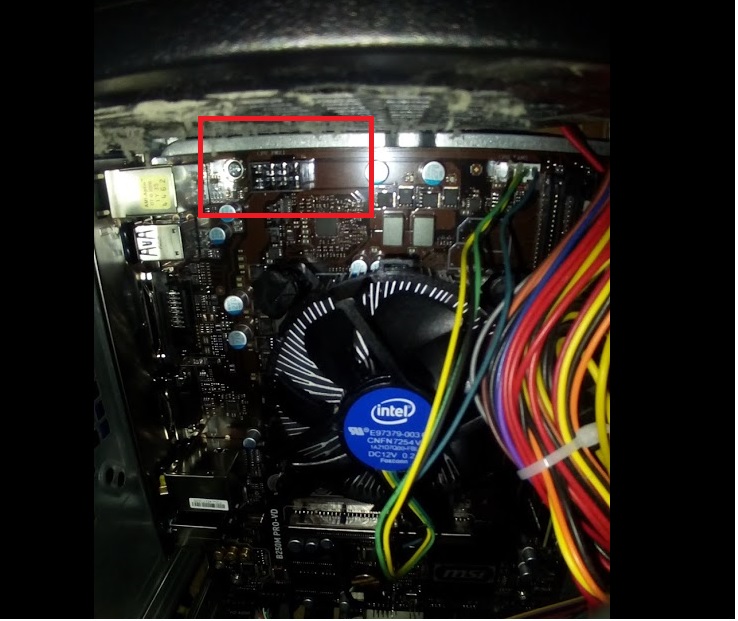

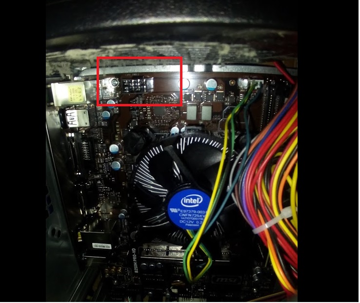

Ich glaub da fehlt der CPU-Strom ...

Das mit der Stromversorgung wurde ja schon gesagt. Aber hast du Abstandshalter benutzt? Auf manchen Bildern schaut das irgendwie gar nicht so aus! Und nebenbei hättest du auch mal dein Netzteil entstauben können ;-)

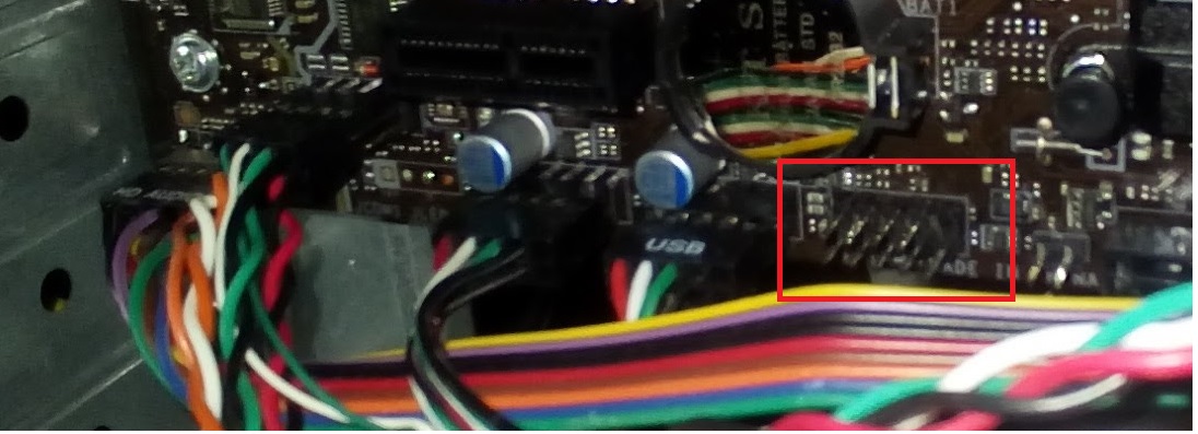

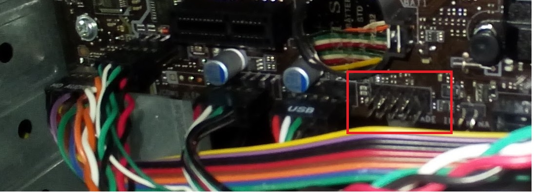

Am Front-Panel-Connector ist nichts angeschlossen, wie startest du den PC?

Ich starte den Pc power SW welcher am JPOM1 oder JLEP1 steckt.
Bei meinem anscheinend nicht ;(
